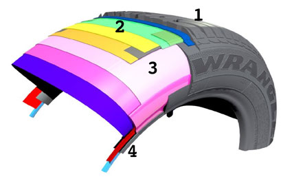

Terminologie : carcasse ou structure, à mon avis kif-kif, cela veut dire la même chose
légende :
1. Bande de roulement
2. Ceintures
3. Carcasse
4. Tringle
