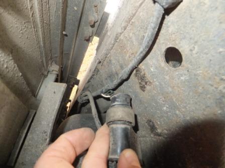

Sur les 110 il y a un des connecteurs qui est situé coté intérieur de la traverse AR. Avec le temps il n'est pas rare qu'il se dégrade:
1) Connecteur sous traverse AR, on peut distinguer les dégâts du temps fiche mâle cassée, fil coupé, oxydation des fiches femelles... Pour les couleurs: fil vert liseré noir liaison entre capteur de jauge et mano, cosse blanche sur la jauge; fil blanc liseré gris liaison entre le voyant et le contacteur, borne rouge; le fil blanc liseré violet ne nous intéresse pas ici, car prévu pour alimenter une pompe électrique sur un land essence.

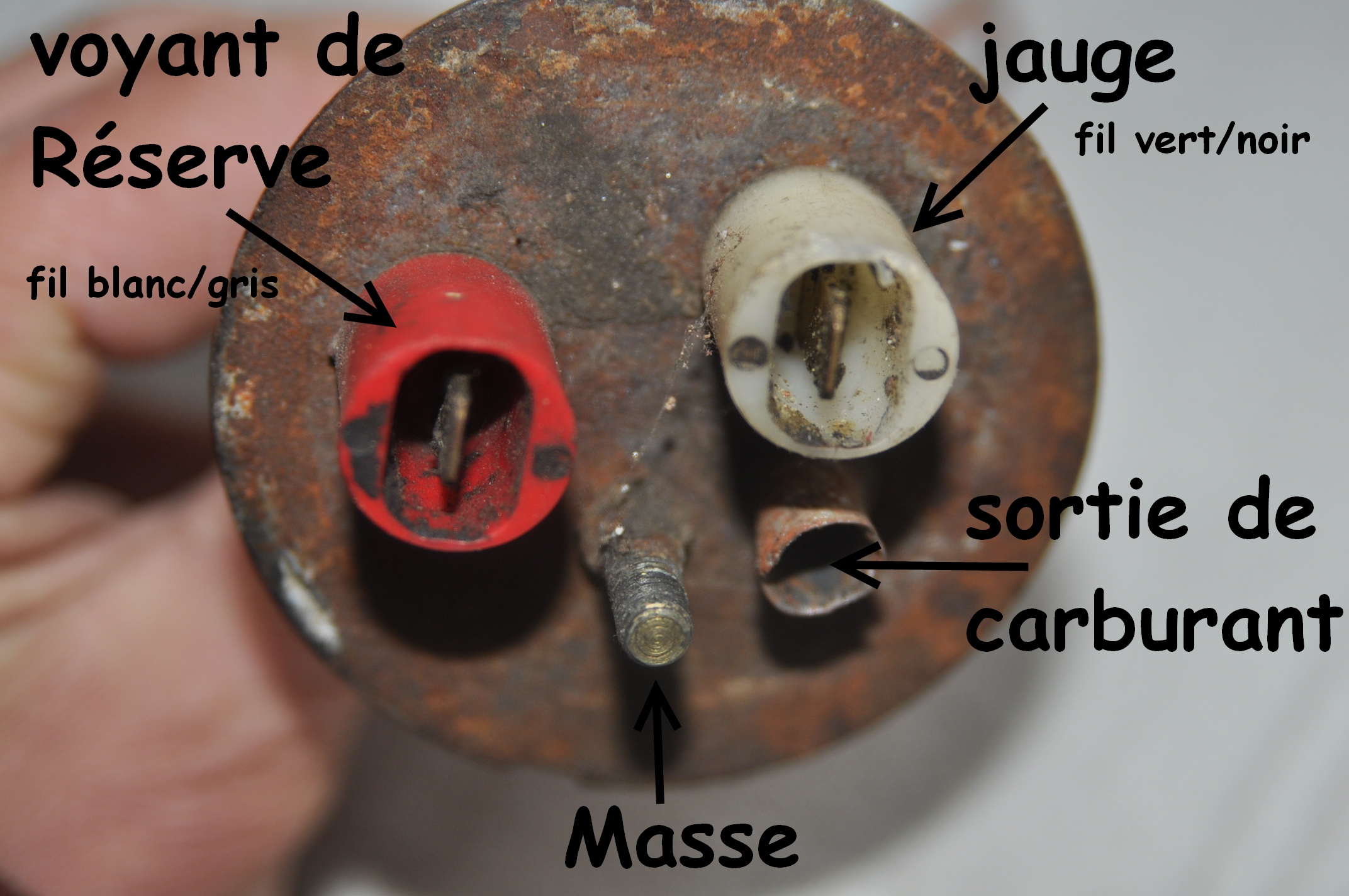

3) Jauge: borne rouge; voyant: borne blanche capteur; tige M5 écrou 8mm pour la masse, lorsque le land est neuf pas de souci l'ensemble jauge est relié à la masse par les fixations du réservoir avec le temps mieux vaut mettre un petit fil entre ce petit filetage et le châssis.Remarque: des fois il y est, des fois pas??

Cas possible d'une indication quasi pleine cela veut dire que le fil de jauge vert liseré noir est en contact avec la masse quelque part entre le mano et la jauge (car équivalent à une faible résistance). Donc défaire le contacteur sur le tablier (les 2 cosses reliées sur un 8 cosses) et vois si le mano retombe, si il retombe le pb est plus loin (sinon voir schéma), rebranche le et débranche celui de 3 cosses dans la traverse arrière, si OK, ouf, le défaut n'est pas dans la partie longeron que traverse le faisceau arrière. Il reste la partie entre le connecteur 3 broches et la jauge elle même.
6) Schéma: on est concerné par: 67=mano de carburant; 77=jauge; fil GB=vert liseré noir; fil WS blanc liseré gris; fil G vert (+12V après contact, protégé par un fusible) et le fil de masse commun à tous les manos, seulement le symbole, la couleur est noire non repérée sur le schéma.
Il est possible qu'il n'y ai plus de masse sur le ou les manos, elle est fixée par une cosse à œil sous la mollette de maintien du mano (cassée; oubliée; coupée plus loin, oxydée...).
Normalement il n'y a pas d'erreur de polarité possible sur le mano: il y a une cosse Faston mâle et une femelle.
Au bout du fil WS, il y a le voyant de l'autre côté du voyant un +12V donc en mettant le fil WS directement à la masse contact établi, on peut visualiser son bon fonctionnement: si il s'allume on le repère, pratique quand on a oublié les couleurs pour savoir, lequel des deux fils est le fil de jauge et ou contrôler l’état du voyant et de son fil.

Je possède un Defender 90 200 tdi depuis un peu moins d'un an. J'ai déjà effectué ou fait faire (avant l'achat de la bête je n'avais jamais fait une vidange de ma vie !) un certain nombre de réparations dessus. Il me reste un soucis à régler depuis que je l'ai acheté. L'aiguille de carburant est toujours au maximum, elle ne varie pas. L'indicateur de réservoir vide se déclenche de façon aléatoire, puisque parfois il s'allume alors qu'il reste pas mal de carburant.
Grâce aux photos précédentes, je suis allé voir directement sous le siège le haut du réservoir. Je suis dans le même cas qu'une autre personne avant. Il n'y a que deux fils. Donc si j'ai bien compris une masse et un qui gère le niveau, puis il y a un calcul pour savoir si le réservoir est vide pour actionner l'indicateur. Voilà pour la photo :
Réservoir
Réservoir
Si je retire un des deux fils, l'aiguille de la jauge de carburant tombe à zéro. J'ai passé un coup de bombe à contact électrique sans grand succès. Que faudrait il que je fasse pour savoir si c'est cette pièce qui est défectueuse ? ou ailleurs peut être ?
Merci et bonne journée.
Marc

Salut, bienvenue,
Ton manomètre est-il correctement câblé à la masse ?
Tu peux mesurer à l’ohmmètre entre les deux bornes de la jauge en les ayant au préalable débranché, et voir la différence de valeur Ohmique lorsque réservoir plein et le réservoir à moitié plein, tu dois constater une variation.
Vois ce thème : A droite toute mano de jauge à carburant def 200
