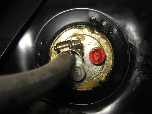

Pour aider un pote en galère de jauge, pour illustrer les propos de Bisnouk, dans sa réponse à marti84 dans Tester un indicateur de niveau de carburant, bien que son problème soit[résolu], ça c'est plutôt une bonne nouvelle. Que malheureusement notre Webmaster par un soir de grande fatigue par un click malheureux a fait disparaitre le sujet dans les tréfonds de la faq impénétrable par le commun des mortels, mais que heureusement les photos sont toujours hébergées et le texte dans un coin accessible de mon ordi je le remets en ligne.

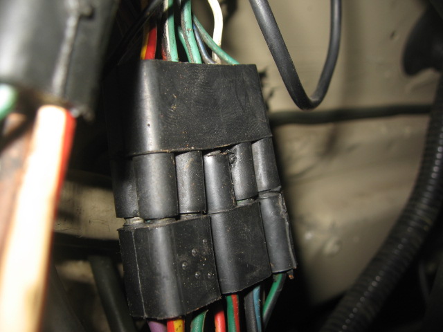

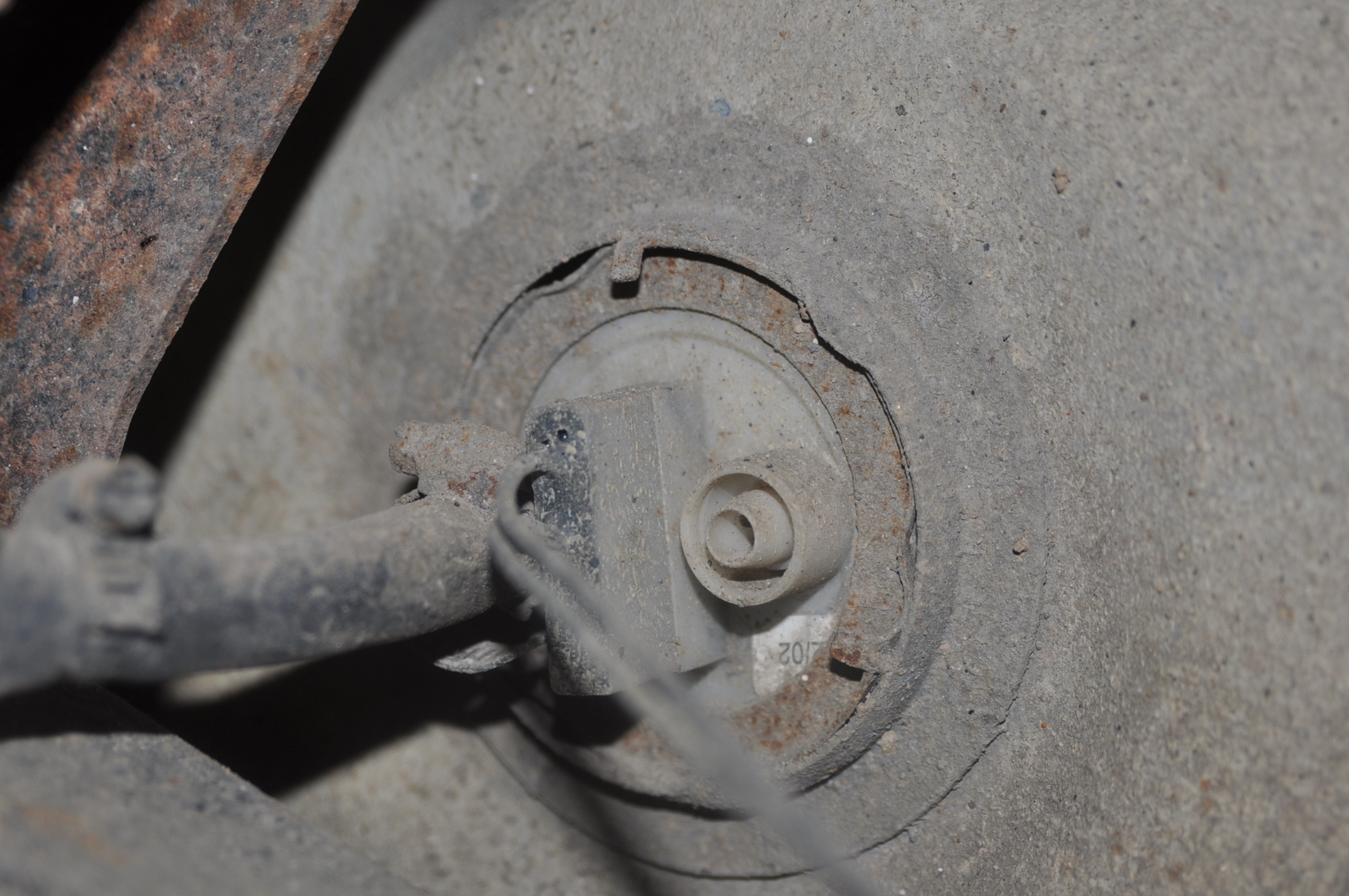

Sur les 110 il y a un des connecteurs qui est situé coté intérieur de la traverse AR. Avec le temps il n'est pas rare qu'il se dégrade:
1) Connecteur sous traverse AR, on peut distinguer les dégâts du temps fiche mâle cassée, fil coupé, oxydation des fiches femelles... Pour les couleurs: fil vert liseré noir liaison entre capteur de jauge et mano, cosse blanche sur la jauge; fil blanc liseré gris liaison entre le voyant et le contacteur, borne rouge; le fil blanc liseré violet ne nous intéresse pas ici, car prévu pour alimenter une pompe électrique sur un land essence.
2) Dans le compartiment moteur: les fils de jauge (male) et alim pompe (femelle) sont ensemble le troisième épi en partant de la droite, le fil du voyant est tout seul c'est le premier en partant de la gauche.

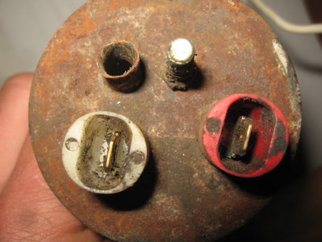

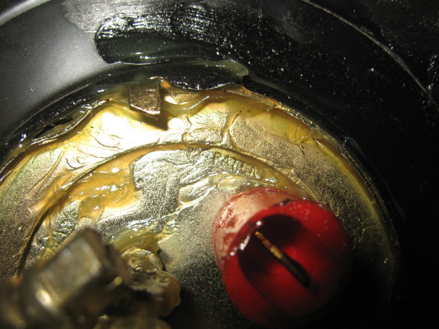

3) Jauge: borne rouge; voyant: borne blanche capteur; tige M5 écrou 8mm pour la masse, lorsque le land est neuf pas de souci l'ensemble jauge est relié à la masse par les fixations du réservoir avec le temps mieux vaut mettre un petit fil entre ce petit filetage et le châssis.Remarque: des fois il y est, des fois pas??

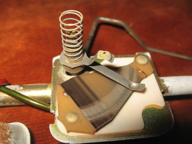

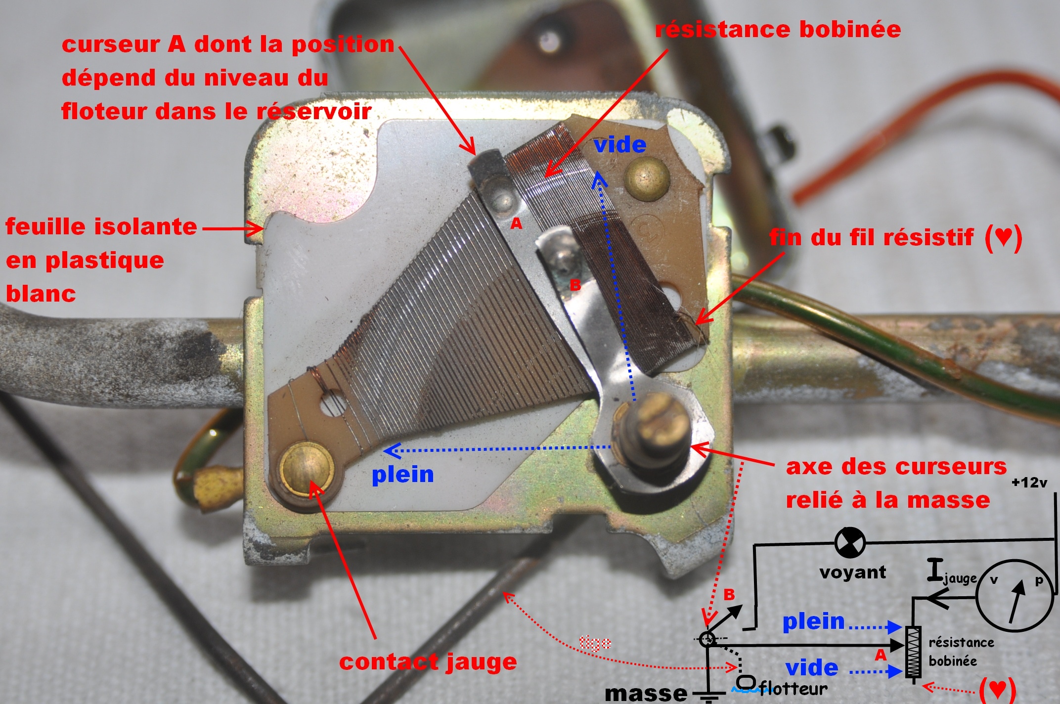

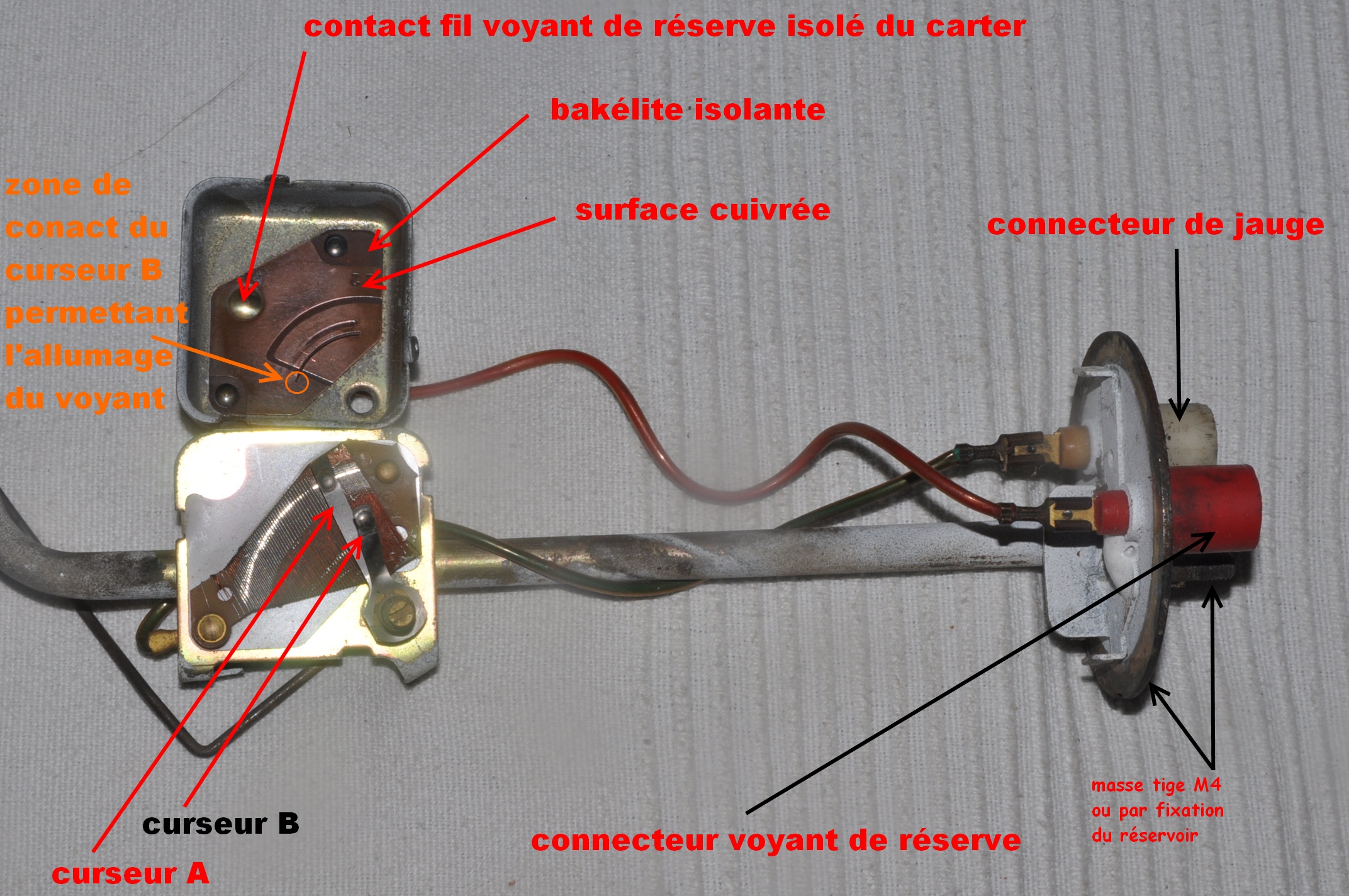

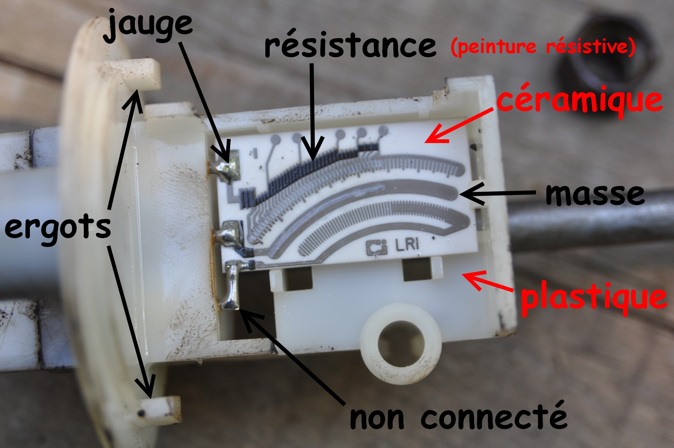

4) Intérieur de la jauge, où on peut distinguer la résistance bobinée; le curseur solidaire du bras du flotteur dont la position va faire varier la valeur ohmique par rapport à la masse. Dans le principe lorsque le flotteur est en haut on a une très faible résistance entre la borne blanche et la masse d'où beaucoup de courant peut circuler donc indication max au niveau du mano, puis plus le flotteur descend plus la résistance augmente jusqu’à 190Ω environ, d'où moins de courant circule dans le mano, donc l'aiguille descend. On peut voir le contact qui relie le voyant à la masse sur le haut (curseur court légèrement oxydé jaunâtre) qui va toucher le fil rouge sur le couvercle lorsque le réservoir est presque vide ou vide :( .

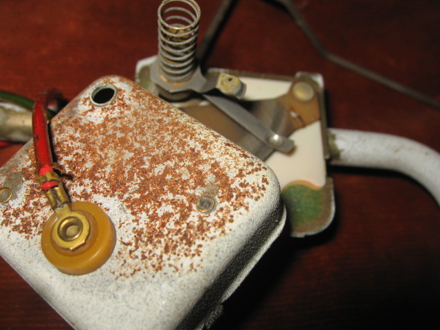

5) Fil rouge sur le couvercle de la sonde reliée à la borne rouge. Borne sur laquelle est relier le fil du voyant de réserve blanc liseré gris .
Cas possible d'une indication quasi pleine cela veut dire que le fil de jauge vert liseré noir est en contact avec la masse quelque part entre le mano et la jauge (car équivalent à une faible résistance). Donc défaire le contacteur sur le tablier (les 2 cosses reliées sur un 8 cosses) et vois si le mano retombe, si il retombe le pb est plus loin (sinon voir schéma), rebranche le et débranche celui de 3 cosses dans la traverse arrière, si OK, ouf, le défaut n'est pas dans la partie longeron que traverse le faisceau arrière. Il reste la partie entre le connecteur 3 broches et la jauge elle même.

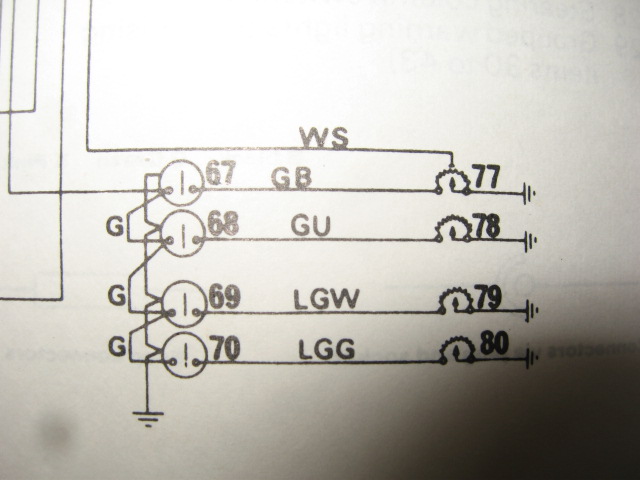

6) Schéma: on est concerné par: 67=mano de carburant; 77=jauge; fil GB=vert liseré noir; fil WS blanc liseré gris; fil G vert (+12V après contact, protégé par un fusible) et le fil de masse commun à tous les manos, seulement le symbole, la couleur est noire non repérée sur le schéma.
Il est possible qu'il n'y ai plus de masse sur le ou les manos, elle est fixée par une cosse à œil sous la mollette de maintien du mano (cassée; oubliée; coupée plus loin, oxydée...).
Normalement il n'y a pas d'erreur de polarité possible sur le mano: il y a une cosse Faston mâle et une femelle.

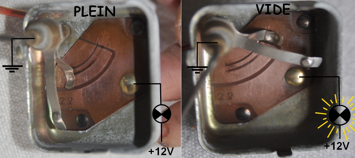

Au bout du fil WS, il y a le voyant de l'autre côté du voyant un +12V donc en mettant le fil WS directement à la masse contact établi, on peut visualiser son bon fonctionnement: si il s'allume on le repère, pratique quand on a oublié les couleurs pour savoir, lequel des deux fils est le fil de jauge et ou contrôler l’état du voyant et de son fil.

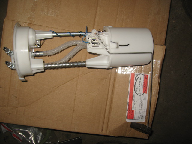

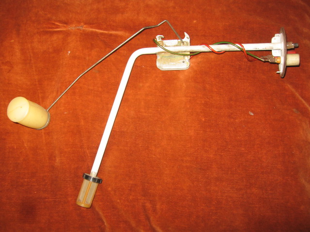

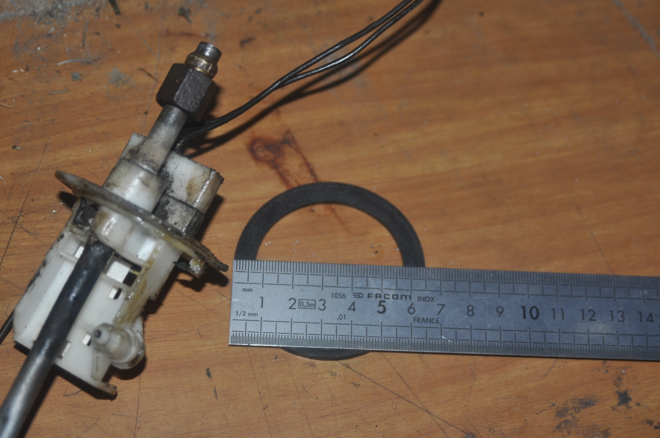

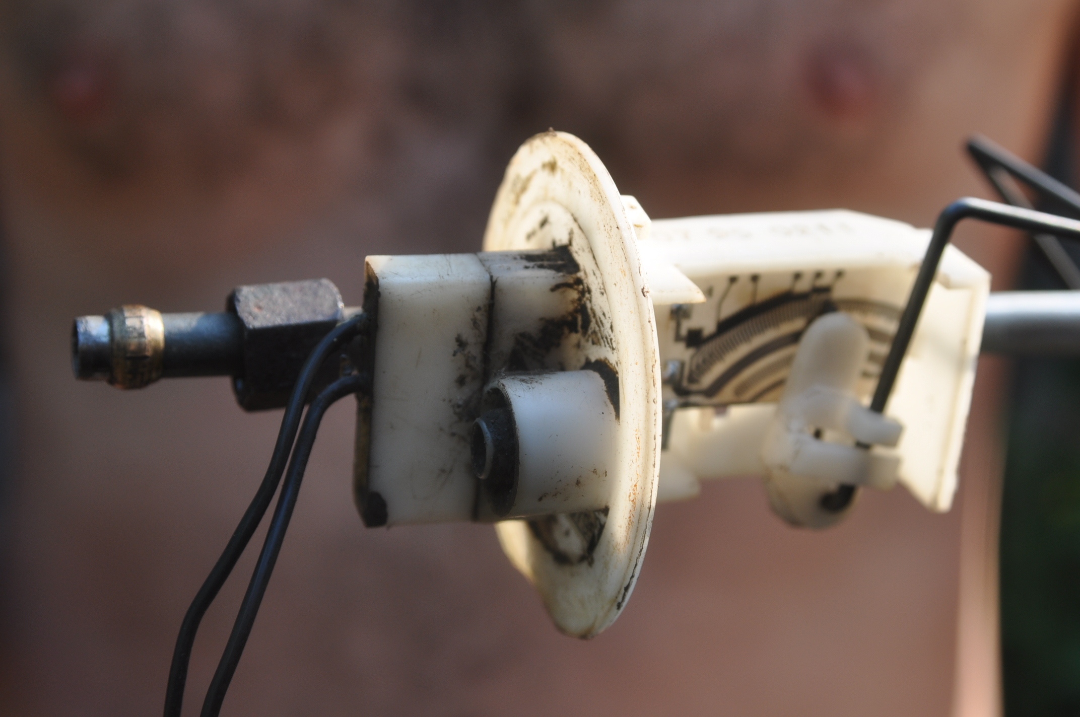

7) La jauge dans son ensemble. C'est une jauge de 110. J'ai eu quelques problèmes dans le passé avec ce truc:
Le flotteur qui tient par l'opération du Saint esprit, il faut faire attention lors de la mise en place à bien rentrer ensemble la crépine et le flotteur sans forcer sous peine de décrocher le flotteur dans le réservoir :? .
Passer le joint d’étanchéité avant :lol: un peu de graisse pour dans 10 ans; rentrer la jauge horizontalement et pivoter la crépine vers le bas au dernier moment afin qu'elle puisse entrer dans son compartiment à l'intérieur du réservoir le tout sans forcer du tout jusqu’à ce que l'ergot de positionnement verticale soit bien en place dans l'encoche qui est dans le trou du réservoir; bloquer avec la bague, verrouiller avec un tournevis et un marteau ( petit le marteau).
Problème de crépine bouchée, un classique quand le réservoir est un peu vieux et qu'il commence à se déliter ou un fond de jerrycan pourri ou...
J'ai dû changer celle-ci car le raccord était complètement rongé par la corrosion. Il a cassé au raz de l'olive :evil: ...

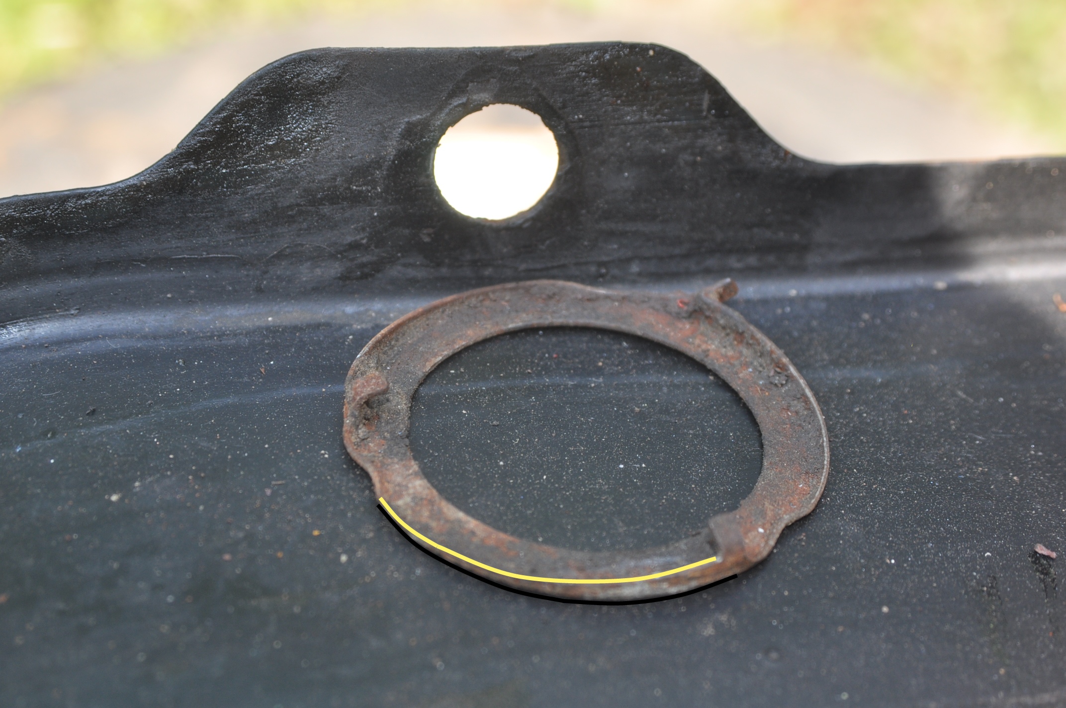

En cas de changement de jauge penser également à commander le joint et la bague quart de tour de verrouillage ou de vérifier qu'ils sont bien fournis avec.

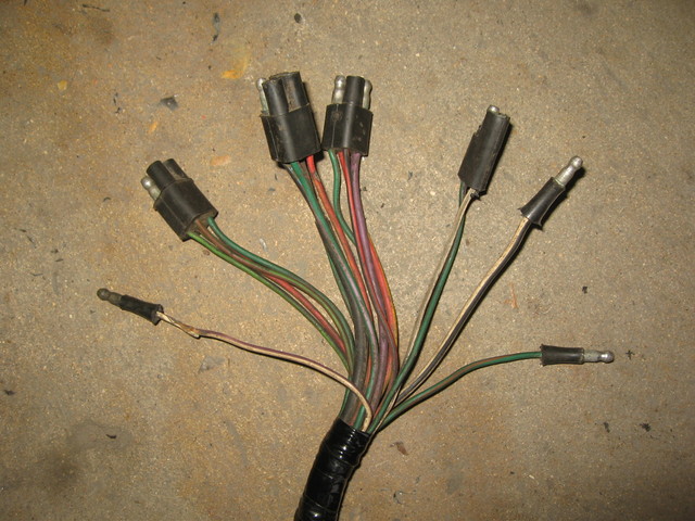

8 ) Connecteur dans le compartiment moteur: on remarque le fil vert liseré noir au fond. C'est donc sur un connecteur 10 broches que le fil GB rentre dans l'habitacle coté droit du tablier.
9) Jauge en place sur un 110. C'est beau quand tout est neuf 8) . Une question que je me suis toujours posé, c'est: Comment toute cette électricité peut-elle baigner dans du carburant? Même si les courants mis en œuvre ne sont pas très importants :? . OK les seules voitures que j'ai jamais vu exploser c'est dans les films américain :wink: , mais qu'en même :? là je me pose des questions?
10) Détail de la fixation de la jauge. Un plaisir quand c'est neuf, une vraie galère voir un cauchemar quand tout est scellé par la rouille. Cela peut se finir par un bout de durite coincée par un chiffon pour aller bosser lundi matin :( . Dans la théorie tout est simple, pas plus de 20 litres dans le réservoir, un petit burin pas coupant ou un tournevis puis un marteau, on tapote sur l'ergot de la bague dans le sens anti-horaire et un petit 16ième de tour plus tard la bague sort, la jauge suit en la faisant monter bien verticalement sans la sortir, puis un quart de tour sur la gauche, là on commence à tirer délicatement à l'horizontal, et on arrive dans la phase on ne peut plus délicate: sortir la crépine et le flotteur simultanément sans décrocher le flotteur :sm35: au fond du réservoir; avec le bon geste en inclinant vers le bas et en gardant la partie du tube où il y a le capteur bien Horizontal parallèle au réservoir tout en descendant, l'ensemble sort sans forcer. Mais avant toute intervention prévoir un joint neuf et une bague neuve. Évidemment plus ce souci avec les réservoirs plastiques.

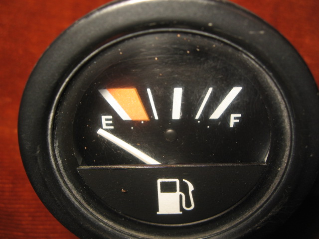

11) Mano de carburant, quelques mesures en appliquant une tension entre la borne (+) du mano c'est la cosse mâle repère 2 sur laquelle arrive le fil vert (G) sur le schéma et la borne (-) femelle repère 1 sur laquelle est branché le fil vert liseré noir (GB) qui part à la jauge, test effectué à l'aide d'une petite alimentation variable mais que l'on peut très bien faire avec des piles.
0V=E (Empty=vide)
3V=1/4 de plein
4V=1/2 plein
5V=3/4 du plein
8,5V=F (Full=plein)
Il y a une très grande inertie dans le déplacement de l'aiguille, il faut être patient et faire le test dans le sens croissant car il y a un phénomène de maintien c'est à dire qu'en redescendant légèrement la tension l'aiguille ne redescend pas.

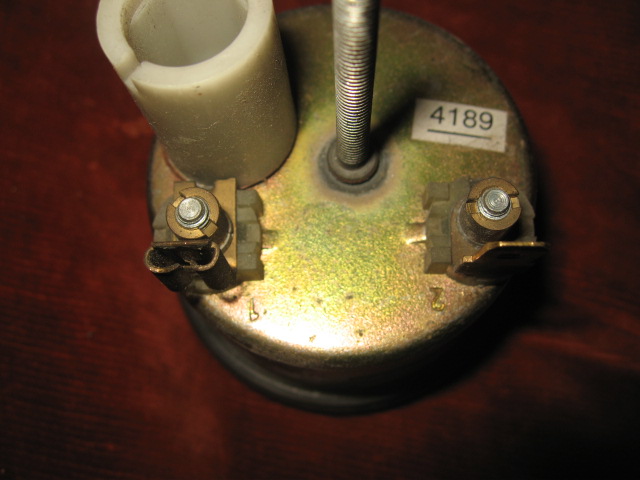

12) On peut distinguer les repères 1 et 2 sur les cosses et la tige filetée qui permet la fixation du mano et la connexion de masse. Un test effectué à l'Ohmmètre a donné les valeurs suivantes:
Résistance entre les cosses 1 et 2 = 140Ω;
Résistance entre la cosse 1 et la tige filetée (masse)= 160Ω;
Résistance entre cosse 2 et masse = 260Ω;

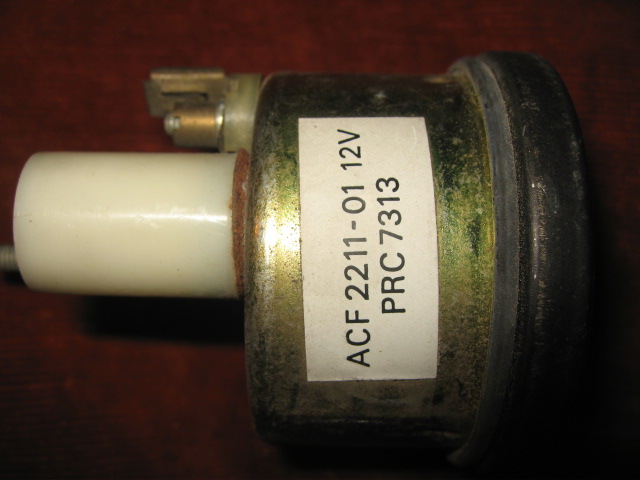

13) La référence du galvanomètre et la tension de service. C'est du Lucas. Il y a également un numéro à 4 chiffres que l'on retrouve collé sur tous les indicateurs de tension ; de température; de carburant... pour les 90/110 dans notre exemple cela voudrait dire qu'il a été fabriqué la 41 ième semaine de 1989, le land d'où il provient est de 1990.

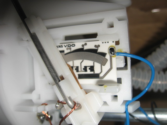

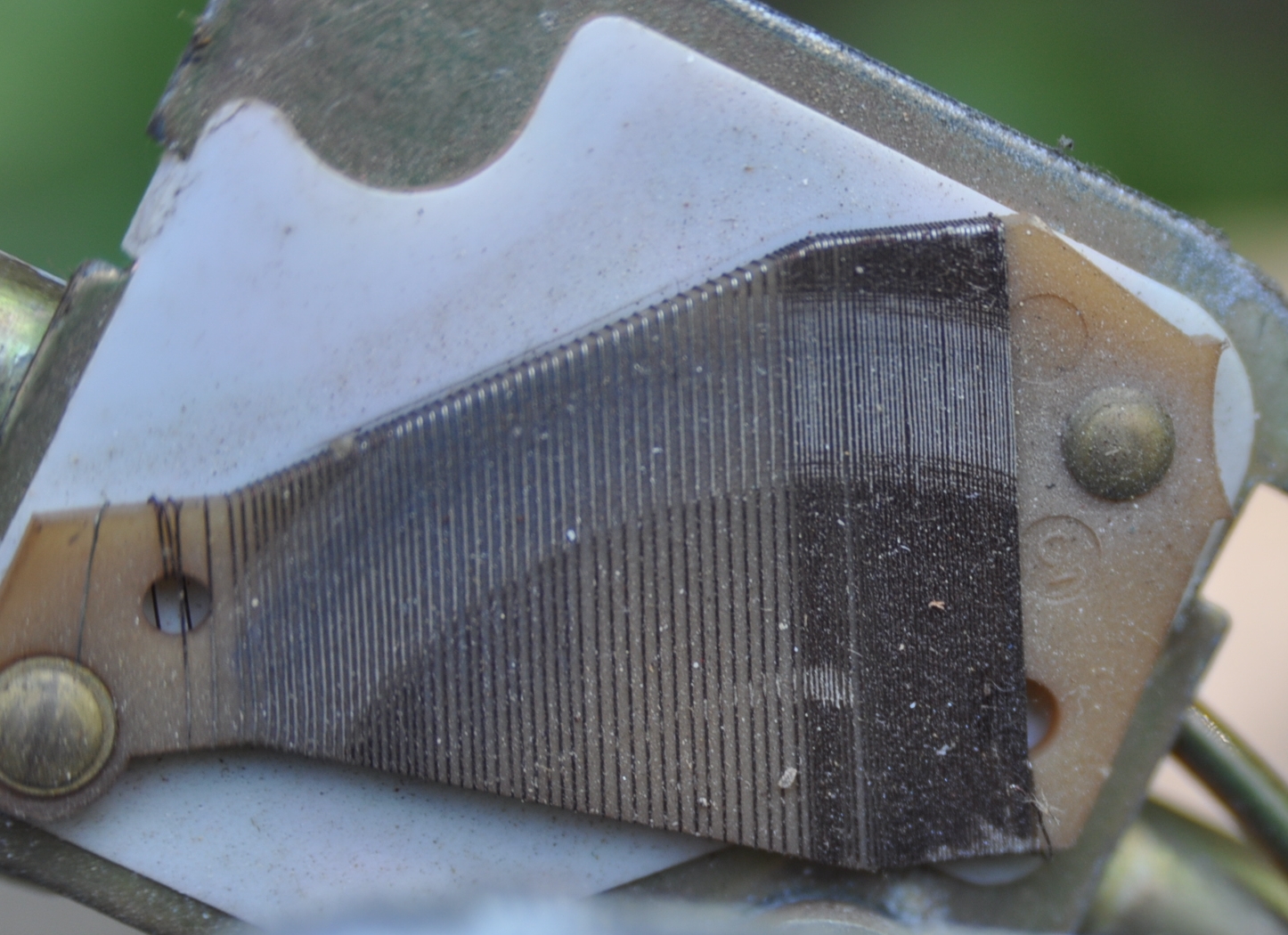

15) Détail de la résistance variable, maintenant elle est à base de peinture résistive sur support céramique.Il n'y a plus que 2 fils, le voyant doit être géré électroniquement en fonction de la valeur ohmique de la jauge. La marque a changé, c'est du VDO.

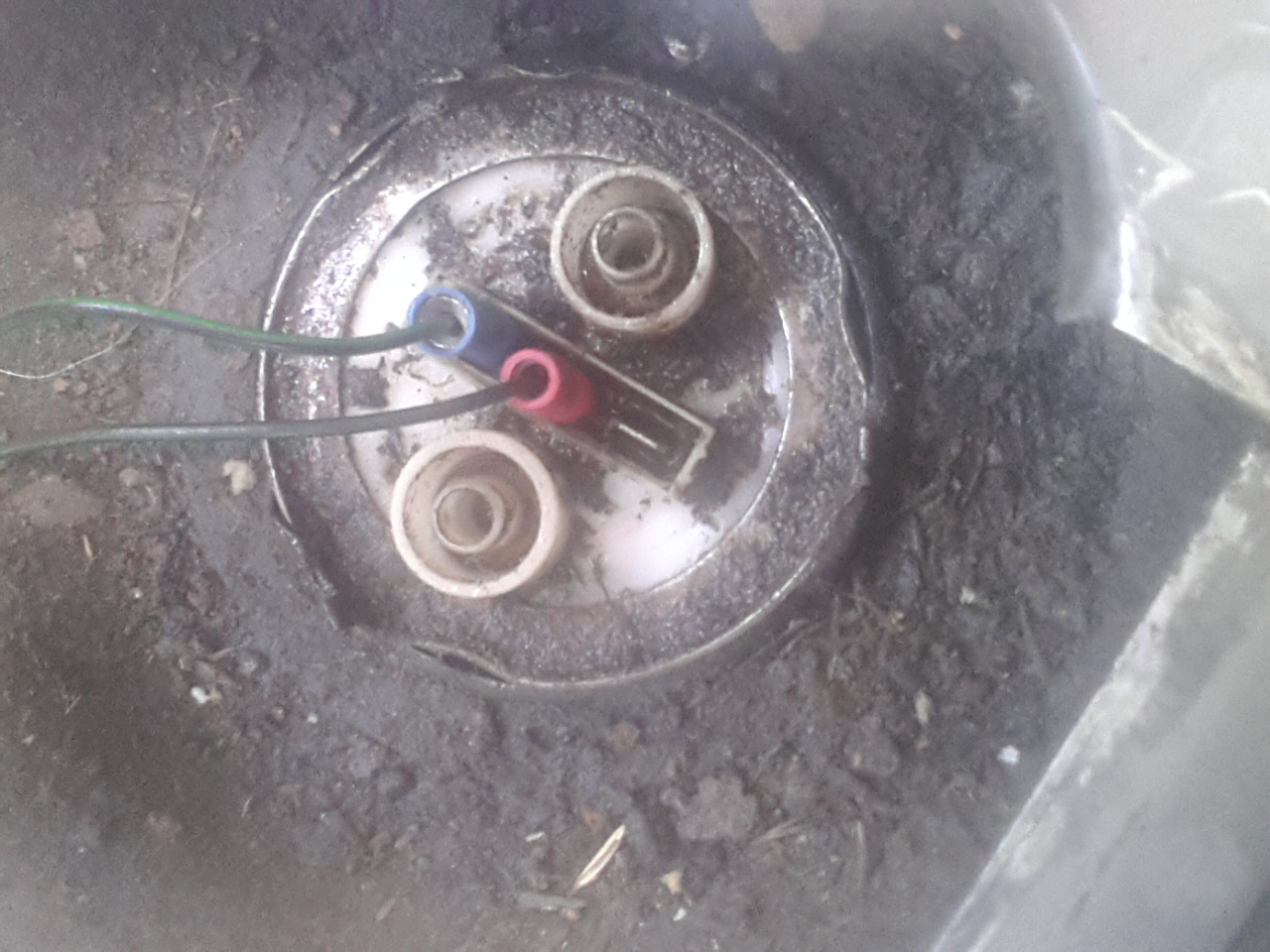

Pour les modèles sans pompe immergée on peut faire une bidouille pour éviter que ça rouille trop vite. Dans le principe ça devrait être adaptable sur les jauges de 110
Vu que la jauge à l'endroit de la fixation sur le réservoir est un nid à boue, on peut discrètement prendre une tétine de biberon sur laquelle on découpe le bout, on enfile la tétine dans le faisceaux et un petit collier plastique pour rendre étanche.
Je sais pas si c'est fait exprès par les fabricants de biberon, mais c'est pile poil le diamètre. Il faut ensuite couper à ras les petits cylindres en plastique et pour l'étanchéité à la base de la tétine c'est soit du silicone, soit de la graisse d'oie (non, je déconne pour la graisse d'oie).

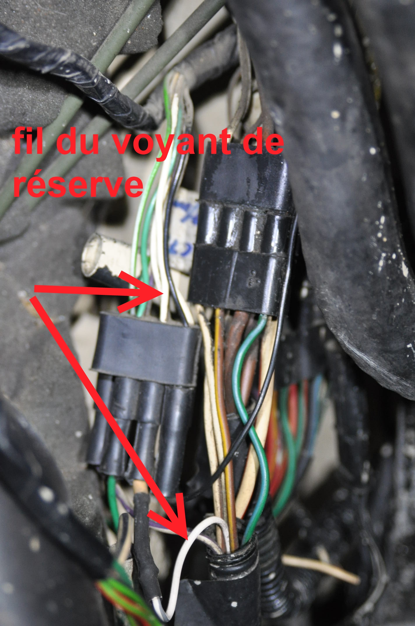

Peux tu vérifier la couleur principale et son liseré du fil du voyant témoin de réservoir vide. Fil blanc liseré gris borne 7; le voyant est démonté sur la photo.

La jauge en elle même avec la partie du couvercle qui manquait pour bien comprendre le principe de déclenchement du voyant de réserve.
Un premier schéma de principe pour l'allumage du voyant:

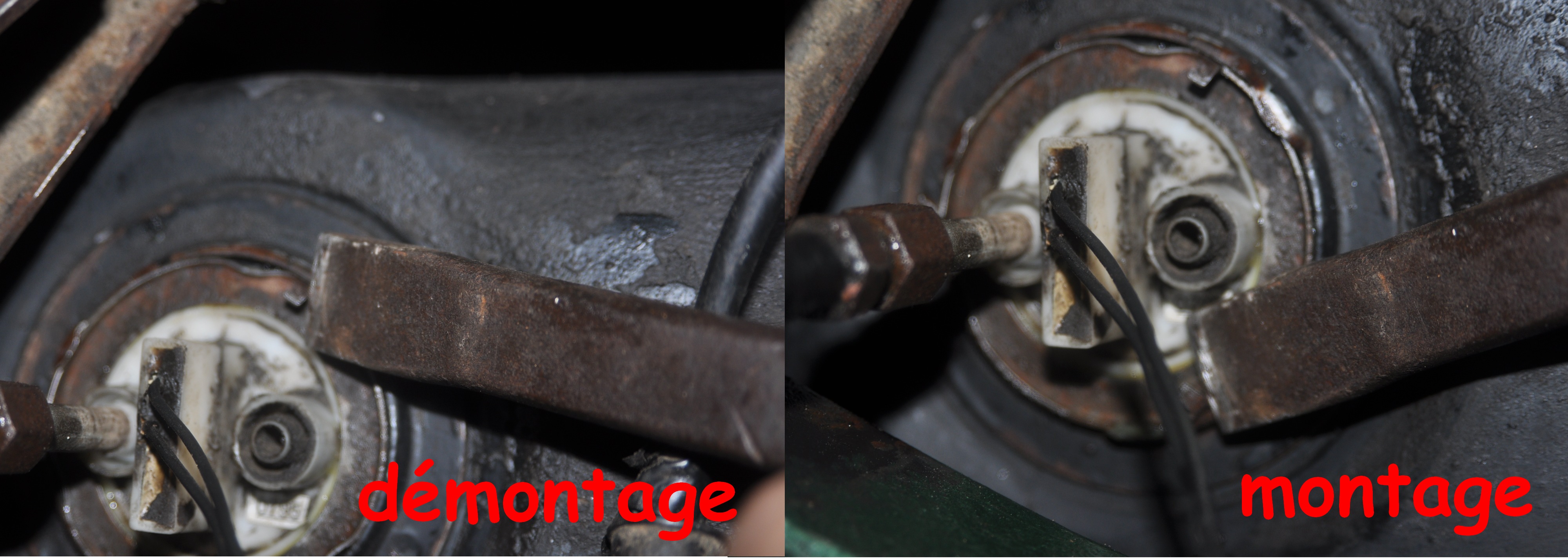

Pour enlever la bague de verrouillage quart de tour; il existe un outil spécial un tube avec 3 encoches, mais celui là on ne l'a pas ou il faut en bricoler un si on n'y arrive pas avec la technique du marteau burin.
Un petit burin rond ou un gros tournevis pas trop coupant et un petit marteau, mettre du dégrippant à titre préventif.

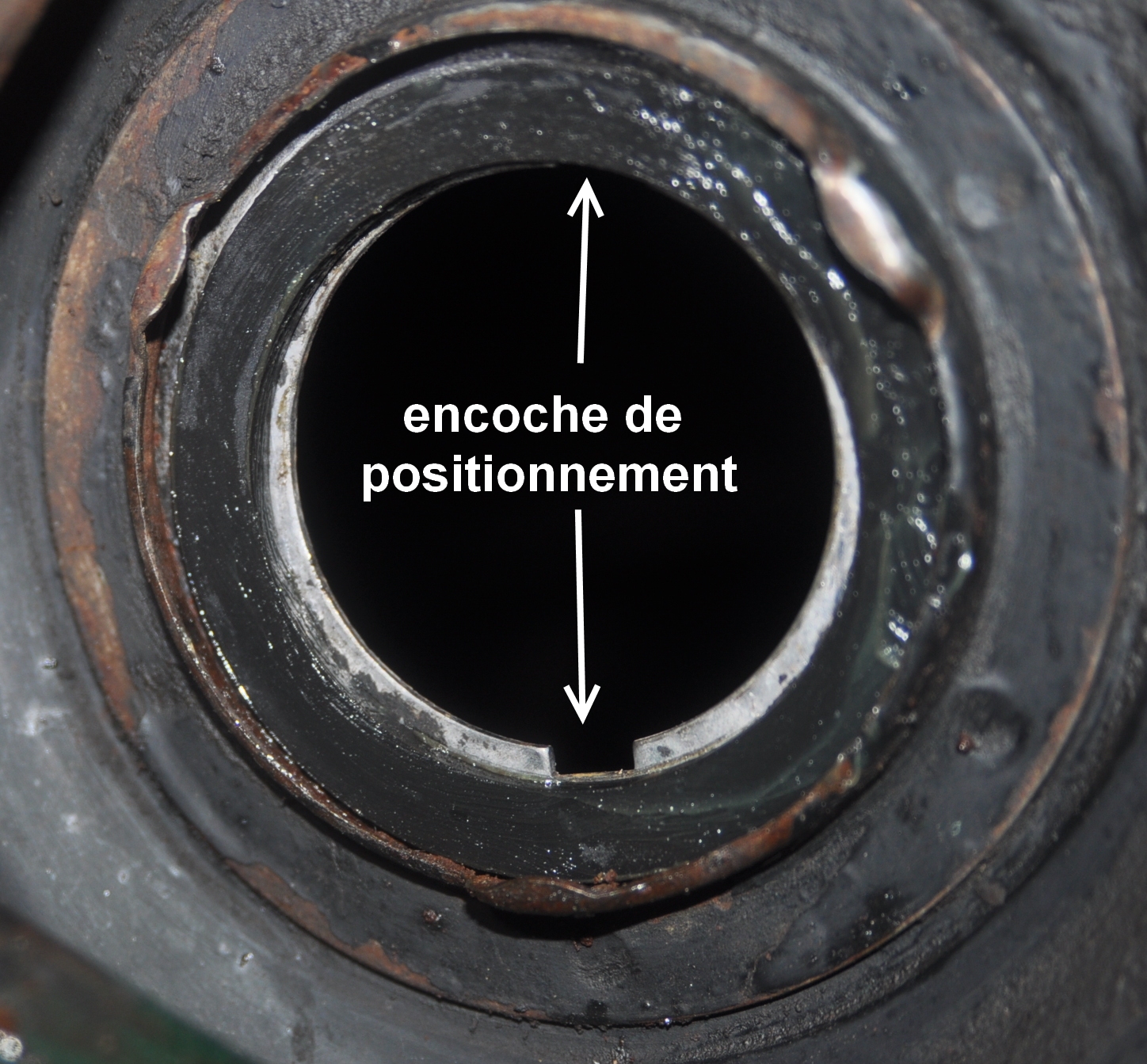

Notes bien la position des ergots de positionnement de la jauge dans le réservoir, 6h - 12h remonte à la graisse.

bdlan65 a écrit :. Au niveau du connecteur coté traverse j'ai 4 fils 2 noir un vert et un blanc(aucun de cassés coté broche de la jauge mais seulement 2 fils).
Peux tu contrôler le fil que tu appelles blanc ?
Peux tu contrôler à l'avant dans le compartiment moteur sur le tablier derrière la boite de chauffage coté passager. Est ce que sur l'un d'eux, tu as un fil blanc liseré gris qui arrive et qui repart?

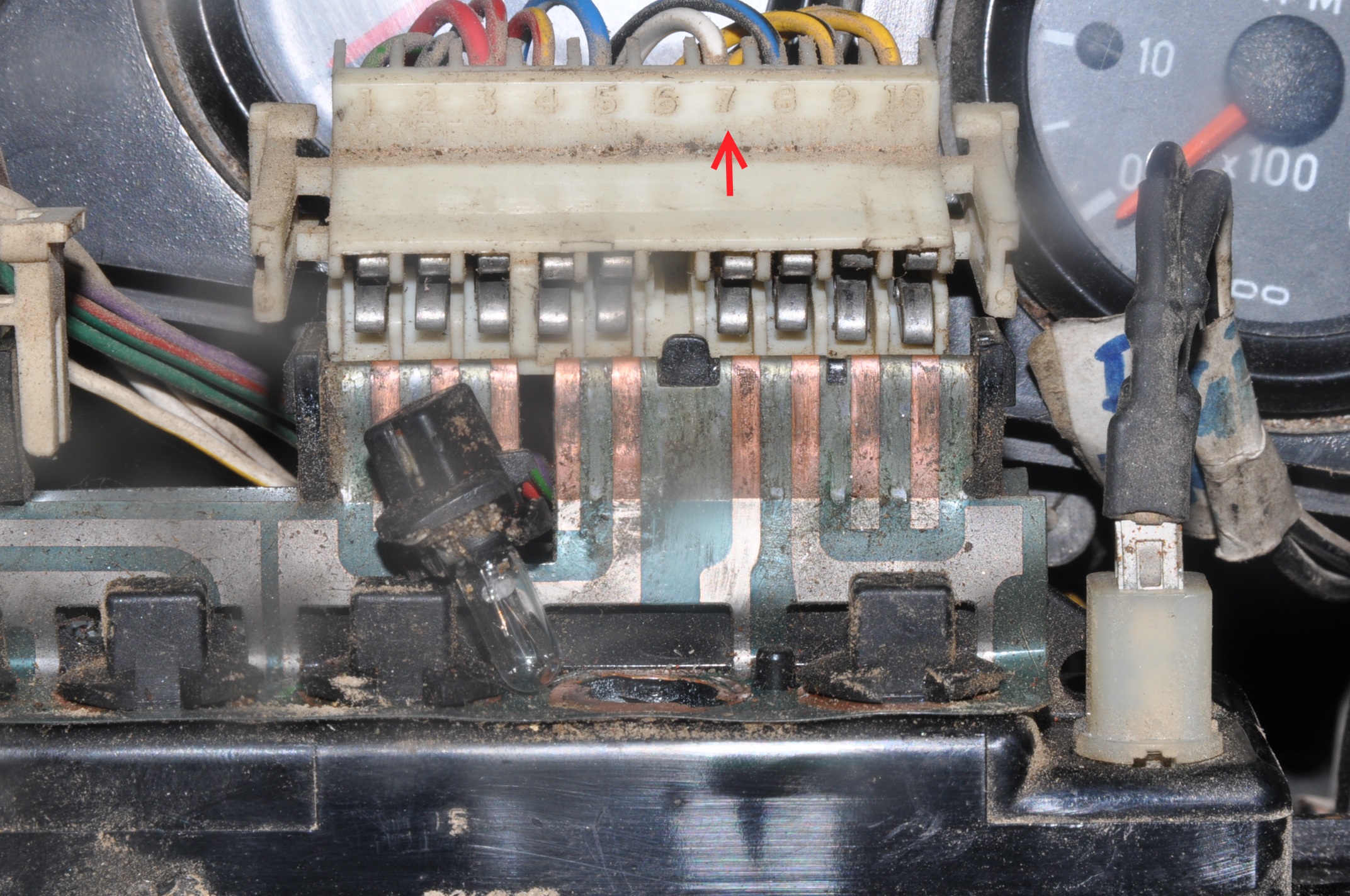

le fil du voyant borne7 et blanc lisere gris.
Pour 48ohms mesuré sur la jauge l'insdicateur me donne entre 1/2 et 3/4 du plein.
Re: Jauge + mano de carburant 110 à la loupe
bdlan65 a écrit : le connecteur en question avec 2 fils noir, un vert liseré noir et un blanc liseré voilet.
Le blanc liseré violet il me semble que c'est l'alimentation de la pompe a essence lorsque le land est équipé d'un moteur essence. Land fait le même faisceau pour les deux types de motorisation, puis câble ou non certains éléments. Noir liseré vert c'est une masse, mais pas une masse direct, elle passe par un relais ou un coupe circuit ou une alarme ou...
quand je débranche le fil noir relié a la vis m4 de la jauge, le niveau descend au tableau de bord et quand il est au plus bas, le voyant s'allume.
:? Je ne connais pas ce type de fonctionnement sur un land, on dirait que l'allumage de ton voyant dépend de la position de ton aiguille de mano et non pas d'un contact qui se ferait dans le réservoir. Je serais curieux de comprendre ce qui se passe ou de voir le câblage, quelque chose m’échappe.
[/quote]
Ouf ça c'est comme d'habitude.
Est ce que tu retrouves ce fil blanc liseré gris sur le connecteur de tablier dans le compartiment moteur qui va au faisceau arrière qui passe dans le châssis?
Cette mesure tu l'as effectué entre la borne rouge et la borne blanche, ou entre la borne rouge et la tige fileté de la masse?
Bah! A 190Ω tu as le réservoir vide, la variation n'étant pas linéaire vu la forme du bobinage de la résistance, pourquoi pas, cela ne me parais pas du tout absurde comme résultat.
Il serait intéressant que tu fasses une mesure réservoir vide et une mesure réservoir plein.

Mesure entre la borne blanche et la vis m4 (masse de la jauge).
J'ai trouvé sa chez les voisins:
http://www.landmania.com/forum/showthre ... ight=jauge
Gerard a écrit : C'est au niveau du tableau de bord que le signal de niveau est analysé et à partir d'un certain seuil, le système commande l'illumination du témoin.
Je suis d'accord avec Gérard, d'autant que lui travail chez land rover france, qu'il a un haut niveau de compétence, et que c'est un vrais passionné. Mais je n'ai encore jamais vu ce système sur les def de cette époque.
Entre la borne blanche et la masse donc cela est normal, fais des mesures réservoir vide et réservoir plein.
LØLØ a écrit :Peux tu contrôler à l'avant dans le compartiment moteur sur le tablier derrière la boite de chauffage coté passager. Est ce que sur l'un d'eux, tu as un fil blanc liseré gris qui arrive et qui repart?
LØLØ a écrit : Est ce que tu retrouves ce fil blanc liseré gris sur le connecteur de tablier dans le compartiment moteur qui va au faisceau arrière qui passe dans le châssis?
LØLØ a écrit :De quelle façon il s'allume ? fort ou un peu moins fort? et si tu rebranche la masse il s’éteint ?

C'est mon premier message sur ce forum (que je lis depuis bien plus longtemps) et j'en profite déjà pour remercier les contributeurs car cela m'a souvent été utile.
Je possède un Defender 90 200 tdi depuis un peu moins d'un an. J'ai déjà effectué ou fait faire (avant l'achat de la bête je n'avais jamais fait une vidange de ma vie !) un certain nombre de réparations dessus. Il me reste un soucis à régler depuis que je l'ai acheté. L'aiguille de carburant est toujours au maximum, elle ne varie pas. L'indicateur de réservoir vide se déclenche de façon aléatoire, puisque parfois il s'allume alors qu'il reste pas mal de carburant.
Grâce aux photos précédentes, je suis allé voir directement sous le siège le haut du réservoir. Je suis dans le même cas qu'une autre personne avant. Il n'y a que deux fils. Donc si j'ai bien compris une masse et un qui gère le niveau, puis il y a un calcul pour savoir si le réservoir est vide pour actionner l'indicateur. Voilà pour la photo :
Réservoir
Réservoir
Si je retire un des deux fils, l'aiguille de la jauge de carburant tombe à zéro. J'ai passé un coup de bombe à contact électrique sans grand succès. Que faudrait il que je fasse pour savoir si c'est cette pièce qui est défectueuse ? ou ailleurs peut être ?
Merci et bonne journée.

Salut, bienvenue,
Ton manomètre est-il correctement câblé à la masse ?
Tu peux mesurer à l’ohmmètre entre les deux bornes de la jauge en les ayant au préalable débranché, et voir la différence de valeur Ohmique lorsque réservoir plein et le réservoir à moitié plein, tu dois constater une variation.
Vois ce thème : A droite toute mano de jauge à carburant def 200
