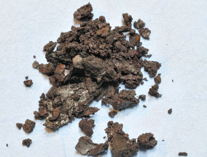

The Pater a écrit : 2) cela n'est arrivé que sur mon pont arrière.
Si ça peut non pas te rassurer mais te réconforter :D , j'ai eu exactement le même soucis sur mon def. Banjo obturé par une boue couleur rouille, obligé de passer un coup de foret pour libérer le passage. Le bango avait été contrôlé 40 000 km avant. Pas de soucis avec les autres mises à l'air.
Il est possible que le pont arrière soit le plus sensible à la condensation (fort écart de température - gros volume) des deux.

Tout pareil, cette espèce de rouille n'est que dans le banjo arrière, et j'avais pourtant vérifié il y a moins d'un an.
Rien à l'avant.
J'ai trouvé un forum chez les Ricains où certains mentionnent que parfois, lorsque leur detroit travaillent, ça fait tellement de bruit qu'ils s'attendent à trouver des morceaux sur la route...
Il doit y avoir sans doute des changements. Ca fait 4 ans que je l'ai, et ça fait qu'un an qu'il a cette réaction.
Bon, je vérifie ma fuite de spi, et je passe à la suite.
Merci tous. :)

Si quelqu'un avait une photo des pièces en cause, ça permettrait aux clampins comme moi qui n'y ont jamais été confrontés de voir à quoi ressemble le défaut... :wink:

Normand 1400 a écrit : Si quelqu'un avait une photo des pièces en cause, ça permettrait aux clampins comme moi qui n'y ont jamais été confrontés de voir à quoi ressemble le défaut... :wink:
Trop tard..... la prochaine fois, je prendrai une photo.
Mais cela ressemble un peu à ce que j'avais trouvé dans la BT LT230 que j'avais "autopsié" (mais en quantité bien moindre ! ) :
Ce qui est mystérieux, c'est la présence dans les orifices de la vis banjo et rien dans l'huile vidangée ou dans la partie la plus basse du pont, accessible par l'orifice de vidange.

The Pater a écrit : Ce qui est mystérieux, c'est la présence dans les orifices de la vis banjo et rien dans l'huile vidangée ou dans la partie la plus basse du pont, accessible par l'orifice de vidange.
C'est pour ça que je suis persuadé que ça vient de la condensation des vapeurs au niveau du passage "corps de pont métallique - tuyau plastique".
Des gouttes doivent perler à cet endroit et par rétension tensiomachin :? stagner à l'endroit le plus étroit -> le banjo.

Et le dépôt se situe uniquement dans la vis, il n'y a rien dans le Rilsan?
Messages : 2212
Re: Réglages d'un Salisbury
Ben dans le tuyau, y a pas de parties métalliques alors s'il y a de la vapeur d'eau elle s'évapore.... ou lors du refroidissement du pont, elle retourne sagement dans le banjo :lol:

Tu pourrais aussi avoir une émulsion dans le tube, créant un dépôt qui se solidifie au fil du temps...

Normand 1400 a écrit :Et le dépôt se situe uniquement dans la vis, il n'y a rien dans le Rilsan?
Rien ou très peu dans le tuyau.

bisnouk a écrit :Ben dans le tuyau, y a pas de parties métalliques alors s'il y a de la vapeur d'eau elle s'évapore.... ou lors du refroidissement du pont, elle retourne sagement dans le banjo :lol:
Les particules trouvées ne viennent pas de la corrosion de la vis banjo, ni du banjo........
Oui, je suis bien d'accord, quoi que je n'ai jamais ouvert mon pont arrière alors je ne saurai pas dire. Mais, si les particules ne viennent pas du pont alors ce sont les particules présentes dans l'air des mise à l'air. Peut être que lors du refroidissement du pont, l'air extérieur pénètre par les mise à l'air, apportant ainsi un peu de poussières, de vapeur d'eau et d'oxygène..... tout ce petit monde condense et s'aglutine dans le banjo.... Enfin, ce ne sont que des suputations :)
Enfin, si c'est ça, va falloir mettre un filtre sur les mises à l'air.... seul problème je ne vois pas comment y adapter un hyclone, twister et compagnie pour augmenter le rendement :lol:
