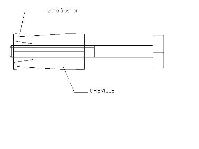

Pour ce qui est de sortir les bagues ou roulement dans des logements borgne, j'utilise des chevilles expensives à vis. Je les tournent (sur une perceuce :roll: ) et je crée un arrêt (voir croquis).
il faut juste trouver des chevilles d'un diamètre approchant de la bagues à extraire. :wink:
Extracteur
Extracteur
