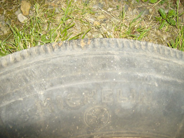

je vien de reccupererr une remorque que je vais refaire pour me depanner (une vielle en bois) il y a dessus des roues avec des pneus en 5.5x15 et 4 boulons de fixation.
cela parle t il a qqun!
je fais des photos pour completer mais attends de vos nouvelles.

je ne sait quel age ont c pneus 30 ans mini
je pense aussi qu il est bon de mettre des plus recents, connait tu les correspondances?
voici les photos et les inscriptions on peut lire:
michelin D S S
AOW26119
5.50/5.75 15 C
merci a plus

sebas a écrit : je ne sait quel age ont c pneus 30 ans mini
Ma petite recherche me donne l'info que cela équipait les voitures des années 50, comme les SIMCA.....voir bien avant les années 50.
Il n'y a pas de correspondance actuelle. Le mieux, je pense, serait le 155/80 R 15.

j ai chercher aussi un peu hier soir et effectivement jai peu trouve si ce n est que se sont de vieux pneus 1949 a 1955, sur simca et MG une equivalence est donnee 165 15 mais il ne donne pas de hauteur de pneus
http://mgcf.free.fr/pneus.htm
qu en penses tu car je ne voudrait pas acheter des pneus in montables
merci a+
seb
Messages : 13978
Re: dimention de pneus 5.5x15
sebas a écrit : qu en penses tu car je ne voudrait pas acheter des pneus in montables
Les 165 R 15 ont comme hauteur de boudin théorique 165 x 0.8 = 132 mm
Les 5.50/5.70-15 on comme hauteur de boudin théorique 5.75 x 25.4 = 146 mm
Tu peux te demander pourquoi je te propose des 155 (encore plus petit en diamètre) au lieu de pneus 165. Tout simplement à cause de tes jantes.
La largeur théorique de tes 5.50 est de 140 mm, si tu prends trop large, le pneu va mal travailler. Il vaut mieux prendre plus petit en diamètre avec un pneu qui travail mieux, non ?
Tu as le droit de répondre : "Pater...tu me conseilles sans connaitre la largeur de mes jantes......". Je répondrais, oui en effet.... :sm11: .....

effectivement tu me sort les mots de la bouches
ecoute je demonte le pneus et te donne la dimention de le jante comme sur le dessin du site que je t ai mis en lien ca marche?
