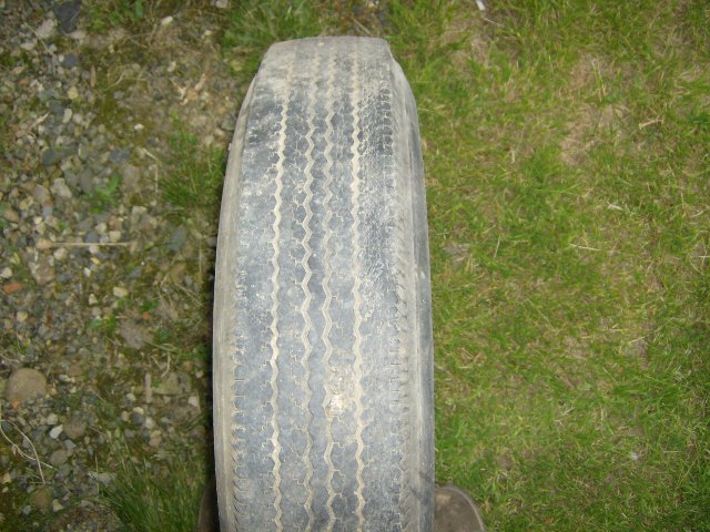

voici les photos et les inscriptions on peut lire:
michelin D S S
AOW26119
5.50/5.75 15 C merci a plus
michelin D S S
AOW26119
seb
- Messages : 13978
Re: dimention de pneus 5.5x15
Ma petite recherche me donne l'info que cela équipait les voitures des années 50, comme les SIMCA.....voir bien avant les années 50.sebas a écrit : je ne sait quel age ont c pneus 30 ans mini
Il n'y a pas de correspondance actuelle. Le mieux, je pense, serait le 155/80 R 15.

- Messages : 13978
Les 165 R 15 ont comme hauteur de boudin théorique 165 x 0.8 = 132 mmsebas a écrit : qu en penses tu car je ne voudrait pas acheter des pneus in montables
Les 5.50/5.70-15 on comme hauteur de boudin théorique 5.75 x 25.4 = 146 mm
Tu peux te demander pourquoi je te propose des 155 (encore plus petit en diamètre) au lieu de pneus 165. Tout simplement à cause de tes jantes.
La largeur théorique de tes 5.50 est de 140 mm, si tu prends trop large, le pneu va mal travailler. Il vaut mieux prendre plus petit en diamètre avec un pneu qui travail mieux, non ?
Tu as le droit de répondre : "Pater...tu me conseilles sans connaitre la largeur de mes jantes......". Je répondrais, oui en effet....
