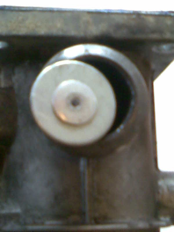

A signaler (si ce n'est déjà fait par ailleurs), dans le cas de l'EGR sur le Defender TD4 l'obturation ne doit pas être complète, sinon le voyant MIL reste allumé en permanence au tableau de bord.
La plaque d'obturation prévoit donc un trou, comme ici :
