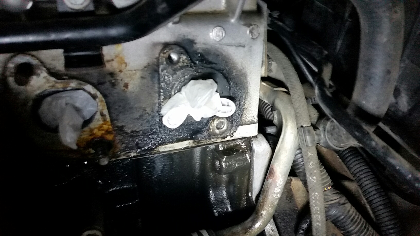

2 week-end plus tard ...
facom, c'est plus ce que c'était...
bilan global :
- 3 extracteurs cassés dans 2 goujons.
- premier foret carbure pêté comme le verre aux premiers tours (j'avais pourtant lissé l'approche avec une meule)
- deuxième forêt carbure légèrement rectifié.
- forêt diamant : ça meule, mais je n'en ai pas trouvé en dessous de 6, donc solution repoussée.
- meules à affuter les chaines de tronconneuses : ça rentre bien, ça meule bien, mais ça ne perce pas rond ni cylindrique. bien pour ébavurer la face à percer ou pour dégrossire une opération d'élimination massive avant réalésage... mais ça se bouffe pas mal, et même si ça ne vaut pas grand chose, au final, je ne suis pas sûr que le rapport prix/efficacité soit meilleur que celui de forets diamant.
décision (après de très longues heures de vaine lutte, la fabrication de systèmes de centrage, l'achat d'une vraie perceuse, de vrais forets, de vrais extracteurs ...) :
il tournait ( en sifflant, certes, mais il tournait, et plutôt très très bien) avec 3 goujons cassés, il tournera donc avec 2 goujons cassés (le 1 inf et le 5 inf)
action :
- nettoyage minutieux du plan de joint sur la culasse
- rectification (à la lime plate et au dos de scie) du plan de joint du collecteur. 2 mm sont partis en limaille au centre.
- remontage, joint neuf. Erreur de couple, 25 m.kg au lieu de 25 N.m -> un quatrième goujon cassé. Extraction sans aucun problème, avec du matos correct, ça roule tout seul
- re-remontage
bilan :
- ça ne fuit plus
- ça fuit à la jonction collecteur / turbo -> repositionnement, resserrage plus précis ; changement du joint à venir ; en attendant, ça ne fuit plus.
conclusion perso : opération normalement assez facile. ne pas hésiter à dépoiler suffisemment pour avoir une bonne approche. A CONDITION d'avoir du bon matos (perceuse qui tourne rond, lentement, et qui soit fine et courte ; bon forets - carbure inutile, un bon HSS cobalt suffit largement pour les goujons eux-même ; extracteurs de qualité).
Sur les extracteurs :
- les sans marque de GSB sont en acier à ferrer les canards, il peuvent peut-être servir à amuser les copains en ouvrant une bouteille de vin.
- les tivoli sont pas mal, et ils ont un pas court, mais ils sont trop cassant - acier sans doute trop carboné et pas allié
- les facom sont assez mous : marquage impressionnant au contact de l'extracteur précédent resté noyé dans le goujon. pour un usage normal, cependant, fonctionnent bien, surtout associés au foret conique correspondant, qui permet d'avoir une vraie surface de contact, et pas uniquement sur un peu plus d'un filet de la queue de cochon
- les facom cylindriques (885) sont très très bien, mais présentent deux faiblesses / inconvénient :
- dimensions non métriques (1/8, 3/16, 1/4 etc ...) ce qui rend quasi impossible l'approvisionnement en forets en cas de besoin
- forets très tranchants mais trop cassants
- rainurage un peu faible, l'écrou canelé tourne assez facilement autour du cylindre canelé lors du déblocage
Question latente : ais-je eu raison de rectifier le collecteur ? ie doit-il être plan à froid ? une convexité est-elle normale, compensée lors de la mise en température ???
si quelqu'un pouvait tomber sur un collecteur neuf et en mesurer la planéité, ça me rassurerait.

je deterre
collecteur tombé ce matin, cause sifflement strident
3 goujons pétés, exactement les memes que nico!!!
j'ai pas cherché a extraire, perceuse, foret de 4 puis 6 apres coup de pointe, puis taraudage
celui du bas a l'arriere du moteur est fait
reste les deux du 1...
