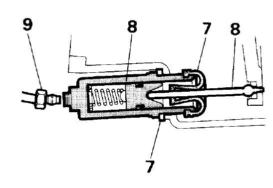

Donc ton problème se situe certainement entre la pédale d'embrayage et ton disque d'embrayage.
Opération suivante, tu démontes ton récepteur du carter (sans toucher au circuit hydraulique), tu fais gaffe en le sortant que la tige de poussée reste bien accrochée à la fourchette (qui est dans le carter).
Deux vérifications à faire :
- tu maintiens le cylindre (piston) du récepteur enfoncé avec les doigts et pendant ce temps, une autre personne appuie doucement sur la pédale d'embrayage. Si en forçant un peu, tu arrives à maintenir le piston enfoncé alors cherche pas tu as le récepteur HS (ou l'émetteur).
- avec une lampe, tu regardes dans le carter par le trou du récepteur et tu regardes si par hazard la fourchette n'est pas percée ou déboitée.... mais à partir de là, il ne reste plus qu'à ouvrir le carter....

c'est bien ce qui me fait baliser...bisnouk a écrit :Donc ton problème se situe certainement entre la pédale d'embrayage et ton disque d'embrayage.
Comment est maintenue la tige du récepteur avec la fourchette? Est-ce que la tige est simplement posée dans un trou situé dans la fourchette? il n'y a pas un petit ergot qui empêche la tige de se barrer de la fourchette?
Si mon toucher de pédale est on ne peut plus normal, cela ne veut-il pas dire qu'il n'y a pas de soucis côté maître cylindre et récepteur? (pas de fuite ou autre). A mon avis, mon problème est mécanique mais ne concerne pas la partie hydraulique.bisnouk a écrit : Deux vérifications à faire :

Re: Disco 300 Tdi : embrayage à changer?
Caler les roues, tu connais pas?
Pour la tige, elle tiens sur la fourchette par une petite pièce en plastique qui casse très facilement, il faut donc sortir le récepteur doucement et bien dans l'axe jusqu'au bout, en faisant une petite prière...
Sinon, faire un test du récepteur est relativement facile et rapide a faire, sachant que tu peux très bien avoir oublié la dureté normale de ta pédale d'embrayage pendant la période d'arrêt...
Maintenant, si tu tiens a te lancer direct dans la grosse mécanique pour ouvrir le tout, libre a toi, perso je commencerai par le test de la commande...
