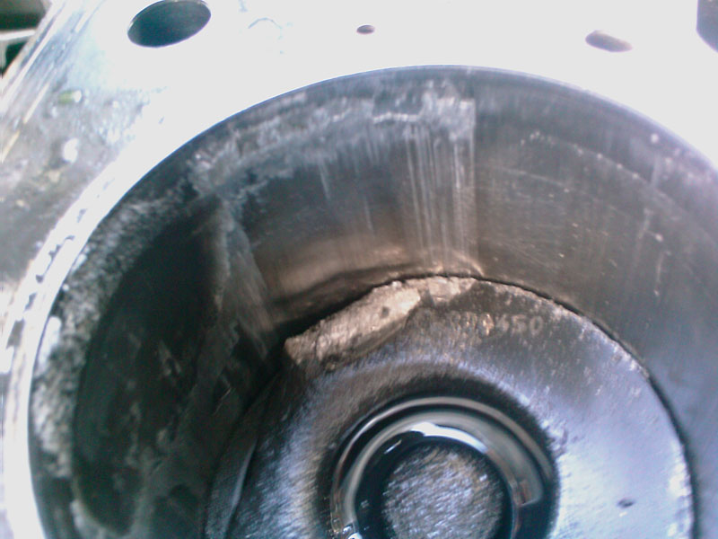

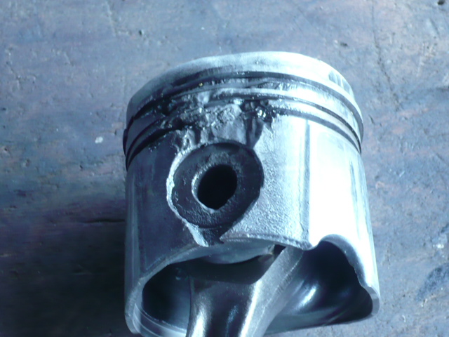

Re: Cylindre N°1 TD5 abimé... Réparable?
Voici les photos du piston et cylindre... A votre avis récupérable? Car après renseignement LandRover ne vend plus de bloc cylindre seul pour un TD5 c'est directement l'échange standard du moteur 4000 euros HTVA... glups...
Mon garagiste habituel donc pas celui qui fait la réparation maintenant me propose de racheter mon def pour 6000 euros... bof
Ou de me vendre un bloc TD5 d'occasion... genre 2000 2500 euros...
Et refaire la chemise et faire faire un piston sur mesure?
Bon je rêve peut-être mais je cherche une solution pour ne pas perdre trop de billet de 1000...
