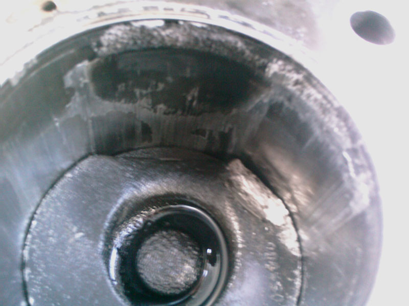

De gros problèmes avec mon Def 90 TD5 de 2001 (110.000km). Mon piston N°1 est mort et le cylindre a pris dans la gueule... (suite semble-t-il à l'injecteur n°1 dont la tête a fondu)... Est-ce réparable? Usinage et nouveau piston une cote plus grande? Ou impossible et donc nouveau bloc cylindre?

Navré pour toi , mais pourrais tu en dire un peu plus sur ce qui t'a amené à ces soucis ?

![Image](http://www.landroverfaq.com/download/file.php?id=15464)

Je ne sais pas si tout est lié mais ça a commencé par des problèmes de surchauffe alors que j'était chargé et en plus avec un plateau chargé accroché derrière. Mais le mano de température ne montait pas. En fait il faisait de temps en temps un saut d'une demi seconde dans le rouge et ensuite normal. Pour finir avec le vase d'expansion qui a tout craché sur l'autoroute... Bon, la surchauffe était causée par mon radiateur qui était colmaté de boue et le visco d'hélice qui était mort... Une semaine plus tard je roule comme d'habitude sur l'autoroute, c'est à dire 90km/h et je pousse pour dépasser un camion jusque 110km/h. Et là le régime moteur s'emballe à fond et gros nuage blanc gris. J'ai pu caler le moteur et me faire dépanner. Changement du premier injecteur dont la tête était fondue et remplacement des joints des autres. Ensuite pendant une semaine à 90km/h nickel jusqu'à que je pousse un soir à 120 et que je sente venir le problème à nouveau. Mais en relâchant l'accélérateur, ça se calmait. Le lendemain je suis allé chez mon garagiste qui a fait le test sur l'autoroute et là bingo, moteur enballé et gros nuage... Mais les injecteur nickel. En pensant à un félure dans la culasse, mon garagiste a remarqué que le piston et la chemise n°1 (donc celle de l'injecteur foutu) était morts... Voilà maintenant il faut voir si le cylindre n'est pas trop abimé pour permettre un simple honage et un nouveau piston...

Salut, Il y a 3 semaines environ on a changé sur le Td5 d'un vieil oncle d'un pote un piston( N°1 aussi) dont tu peux juger l'état sur la photo. Le piston était légèrement marqué sur le dessus, par précaution on a changé la bielle; piston; segments; et; et; l'injecteur pompe source initiale du problème qui datait depuis longtemps. Le Land était passé chez Land Rover car il ne tournait pas rond, là: Malette: changement faisceau injecteur, changement calculateur 3000 €uro dans le commerce, le verdict de la concession Land Rover, Ben rouler à 80km/h . Un an se passe puis un beau jour, ou peut être une nuit ? pouff sur l'autoroute très très gros nuage noir bruit, bande d'arrêt d'urgence... Bilan de la concession moteur HS! nouveau moteur Houlala trop de €€€€€€... Donc rapatriement du land dans un garage privé, on effectue le changement de la bielle et du piston, léger déglaçage au papier à poncer grain 1000. Moralité cela tourne, comme il y a très longtemps que cela n'a pas tourné...
Mets nous si tu le peux, une ou deux photos en macro du cylindre, mais à mon avis pas de problème.
Ton moteur commençait à tourner à l'huile ou "s'emballer à l'huile"... Là, tu aurais du changer le piston segment en même temps que l'injecteur pompe. Bon OK avec des si, on peut mettre un land en bouteille.
A+ bon courage.
Vu le prix, changes d'abord la bielle et le piston sans te poser de question, touche pas au cylindre juste un léger déglaçage. Les cylindres des Td5 sont vraiment très solides. Règles les pb sur le circuit de refroidissement par du neuf. Puis inch Allah...Mets nous si tu le peux, une ou deux photos en macro du cylindre, mais à mon avis pas de problème.
Symptôme typique d'un segment d'étanchéité HS (celui du milieu); ou monté à l'envers; ou cassé; ou mal tiercé.graart a écrit : moteur enballé et gros nuage; je sente venir le problème à nouveau. Mais en relâchant l'accélérateur, ça se calmait

Peut être bien que oui, peut être bien que non.......on ne peut rien dire sans voir et mesurer.graart a écrit : Juste un honage est-il envisageable?
Commence par mesurer le diamètre à 70 mm du haut en trois positions afin d'avoir l'ovalisation. Tu sauras ce que tu peux enlever comme matière tout en restant dans la tolérance.
Si impossible de rester dans la tolérance -> nouveau bloc (je crois que tu devras passer pas là, je pense, sauf coup de chance) et nouveaux pistons.
Si possible de rester dans la tolérance : polissage/pierrage (honing) pour enlever juste ce qu'il faut de matière. Ensuite il faudra trier les pistons ou commander un piston ayant le bon diamètre pour obtenir le jeu piston/cylindre spécifié.
Note : LR indique qu'il ne faut en aucun cas faire de pierrage/polissage, déglaçage ou rectification des alésages
Je pense que cela doit bien dépasser les 1000 euros, sans dépasser les 2000.....il faudra aussi des nouveaux pistons.Sinon, une idée du prix d'un bloc cylindre?
Pour le Td5, il n'y a pas de piston cote réparation, mais : le diamètre l'alésage à une tolérance, ainsi que le diamètre des pistons et le jeu piston cylindre est dans une tolérance bien réduite. Donc quand même si l'alésage du cylindre est correcte, tous les pistons neuf ne conviennent pas. Si tu n'as pas de chances, il faudra un autre piston neuf qui soit d'un diamètre légérement plus important.
Diamètre alésage :
84,442 à 84,460 mm : sérré, hein ! Mesuré à 70 mm du haut
Jeu entre piston et cylindre :
0.171 à 0,207 mm (0.007 à 0.008") : mesuré à un endroit bien précis, piston à l'envers dans le cylindre dans une position bien déterminé.

Je vais essayer de passer chez mon garagiste pour prendre des photos du piston et cylindre et les poster ici.
