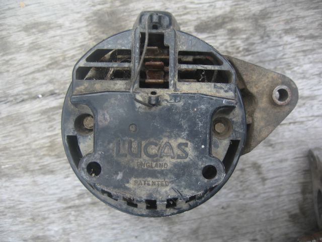

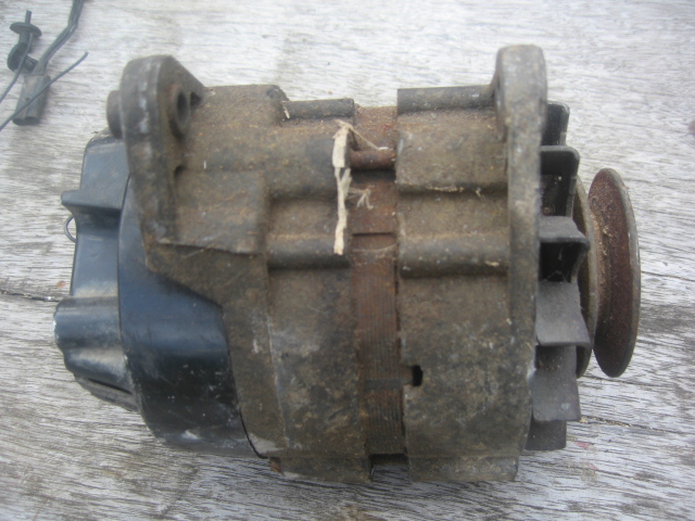

Un petit complément d'informations en images pour plus de clarté, bien que le maitre des lieux destine la faq au land moderne, j'espère qu'il ne verra pas d'objection à moderniser les lands anciens :wink: .
1) Alternateur d'origine land série III ou 90/110
2) Alternateur vue du côté de la connectique, il y a 3 cosses: 2 grosses sorties du circuit de charge vers batterie (souvent repéré B+), une petite qui sert à l'excitation via le voyant de charge (souvent repéré L).
3) Détails de l'intérieur, on peut voir à droite le régulateur intégré dans sa boite carré, où sont également solidaire les charbons non visible sur la photo. A gauche le pont de diodes que j'avais retapé, il y a fort longtemps soudures brillantes. On peut également remarquer que les 2 grosses cosses sont reliées entres elles.
4) La connectique de l'alternateur:
La grosse cosse blanche à 3 contacts: 2 gros, sortie du circuit de puissance vers la batterie , 1 petit, entrée pour le voyant d'excitation et de contrôle de charge.
Les 2 cosses rondes sont branchées sur le démarreur avec le gros fil batterie afin de pouvoir la charger.
Le connecteur noir 4 contacts dont seulement 3 sont utilisés ici: un pour la température, on s'en fout; un pour le contact de pression d'huile, on s'en fout et un enfin pour le petit fil marron liseré jaune pour le voyant de charge, là on ne s'en fout pas. Ce connecteur part vers les instruments de bord coté droit sur le tablier.
5) Détails des contacts: on voit bien que les deux grosses cosses sont reliées entre elles, sur les platines support des diodes de puissance. Un classique de panne sur ces alternateurs, si on charge trop le circuit, c'est à dire si l'on branche trop truc avec une batterie faiblarde, c'est les soudures d'une ou deux diodes se dessoudent.
6) Connecteur en place sur l'alternateur avec sa petite bride de maintien, c'est un miracle quelle soit encore là celle la.
7)Cablage de la résistance de 60 Ohms dans un support de fusible, elle est là en sécurité des fois que le voyant claque, l'alternateur continue quand même d'être excité. Cette résistance on la retrouve du série III jusqu'au dernier TDI.
On peut remarquer la couleur blanche du fil (C), qui chez land rover repére le +12V aprés contact: c'est à dire que cette tension disparait lorqu'on enlève la clef et elle apparait lorsqu'on tourne la clef jusqu'a ce que les voyants s'allument
On voit aussi le petit Y sur le fil marron liseré jaune, d'un coté (A) on part au voyant de l'autre (B) à l'alternateur.
8 ) Le régulateur Lucas bien sûr, la photo est là pour bien faire la correspondance entre les lettres et le rôle de chaque cosses. C'est un régulateur vibrant à 2 étages, je vous passe la description fonctionnel qui est plus que floue dans ma mémoire :? .
9) Rôle de chacune des broches du régulateur, mais oui messieurs avant de dessert, il faut manger la viande, les légumes, du pain, du fromage...
10) Intérieur du régulateur: il y a 3 gros relais, pas de diode, d'accord feub :wink: c'est noté.
On peut remarquer que les 2 grosses cosses de droite sont reliées entre elles et ont le même repère B.
11) Vue de l'autre côté, les 3 cames servent à ajuster le courant et la tension en réglant la force d'appel des contacts des relais. Cest un peu primaire comme système mais bon jusqu'au début des années 70 on n'avait pas mieux.
12)L'un des 3 contacts, on peut noter l'oxydation et le bleuissement de la lame dut à la chauffe, qui engendre une perte de l'effet ressort de la lame de contact en cuivre et donc une perte de l'efficassité du contact en lui même et donc de la régulation mécanique par commutation.
13) On peut voir la grosse section des fils des bobines signe de très fort courant. On peut voir comment agit la came en éloignant ou en rapprochant la palette qui commande le contact du relais.
14) Vue de dessous: A gauche les deux grosses cosses repère B, à droite la masse repère E elle est reliée à la platine support de l'ensemble, car le régulateur est monté sur silentbloc. On voit à gauche de la masse que la grosse cosse D est reliée à la petite cosse WL et enfin via une résistance de 40 Ohms (petit tube verdâtre écaillé), les 2 cosses WL et D sont reliées à la petite cosse repérée F, cette résistance c'est l'ancêtre de la 60 Ohms vu plus haut. Pour le fun, je mettrais en ligne celle du Td5 histoire de deviser sur l'évolution de la technologie landesque.
15) La résistance de 40 Ohms entre les cosses D;WL et F. On voit que l'ensemble est monté sur un isolant qui a dut être blanc un jour lointain.
16) Le dessert...

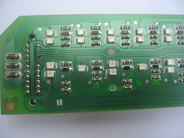

Une petite photo de la platine des voyants d’un TD5.
Sur la gauche, on peut distinguer 3 petits cylindres, ce sont les 3 résistances CMS monté en parallèle pour diviser le courant. La résistance équivalente mesurée est de 61 Ohms, ce qui veut dire que l'on pourrait monter électriquement un alternateur de série III sur un TD5, a condition de ne pas mettre la clim, et de se passer de l'assistance au freinage ( pompe à vide). Évidement je ne vous parle pas des problèmes d'adaptation de la courroie plate...
En haut à droite, il y a les deux premiers petits pavés carrés ce sont les deux diodes CMS montées en série qui servent de voyant de charge.
En faite le voyant de batterie, c'est le cinquième voyant en partant de la gauche sur la rangée du haut quand on regarde le tableau de bord.
Vous pouvez voir en suivant une piste que les LED qui servent de voyant sont reliées aux 3 résistances parallèles. Et bisnouk peux voir que l'ensemble voyants de charge et résistances sont en parallèles et équivalant au schéma avec ampoule.
NB: CMS= Composant Montés Surface par opposition aux composants avec des connections qu'il faudrait souder sur des pastilles avec des trous dans la plaque, sur le coté opposé.
L’inconvénient d'une plaque c'est que l'on transpire pour changer un voyant.
L'avantage c'est que cela consomme très peu de courant par rapport au système de voyant traditionnel et que c'est extrêmement fiable.
