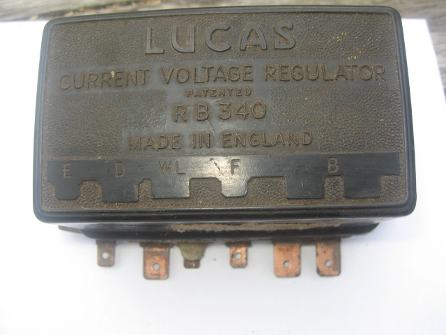

8 ) Le régulateur Lucas bien sûr, la photo est là pour bien faire la correspondance entre les lettres et le rôle de chaque cosses. C'est un régulateur vibrant à 2 étages, je vous passe la description fonctionnel qui est plus que floue dans ma mémoire :? .
9) Rôle de chacune des broches du régulateur, mais oui messieurs avant de dessert, il faut manger la viande, les légumes, du pain, du fromage...

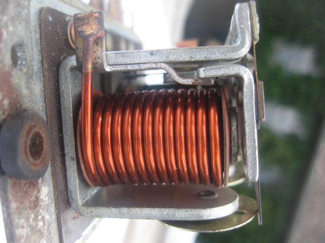

13) On peut voir la grosse section des fils des bobines signe de très fort courant. On peut voir comment agit la came en éloignant ou en rapprochant la palette qui commande le contact du relais.

Pour supprimer le régulateur:
Relier les fils B et D entre eux.
Relier les fils WL et F entre eux.
Démonter la connexion de la cosse de masse E et la mettre au rebut...
Il reste à démonter le régulateur et à le placer au musé, la preuve cela peut servir un jour.
