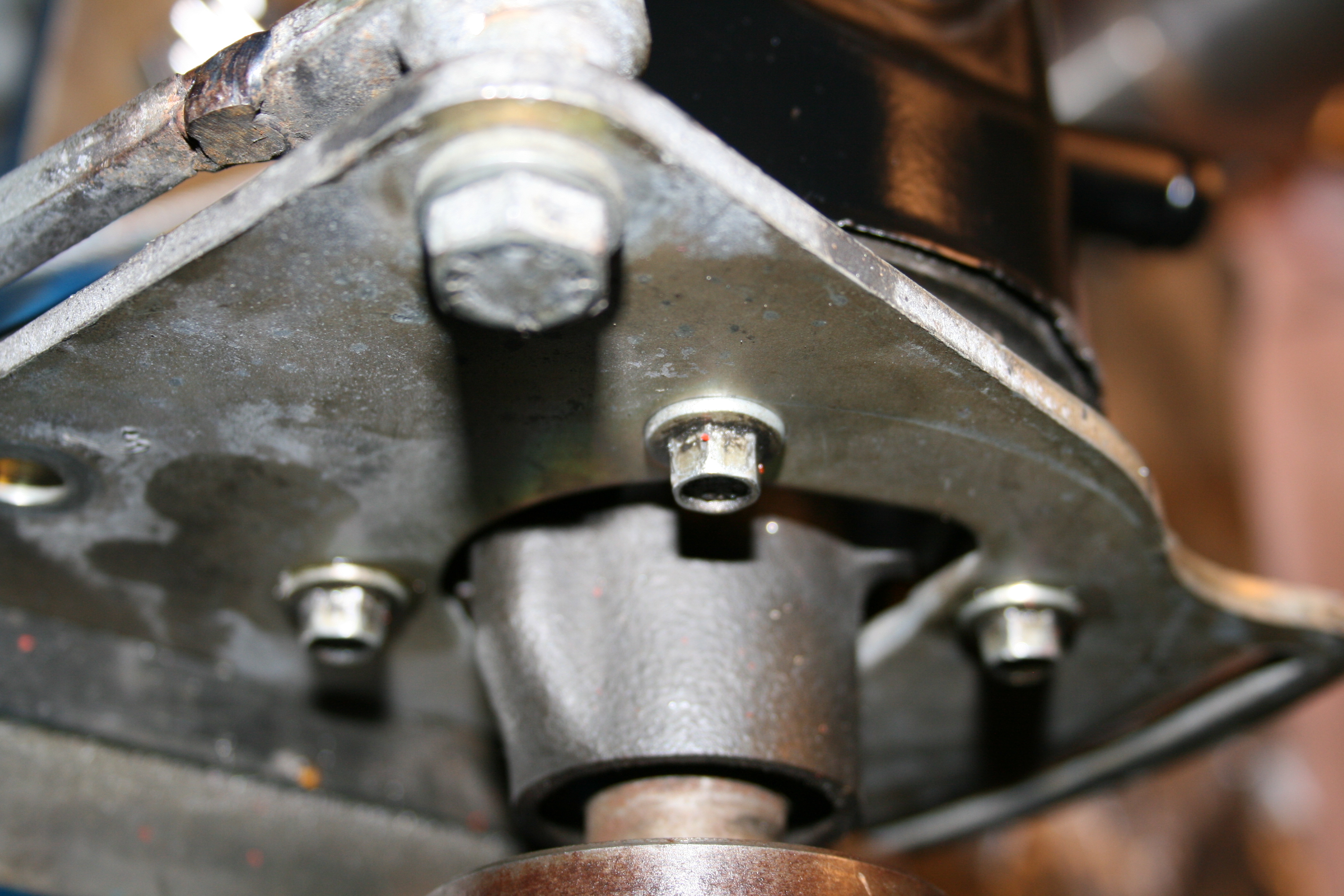

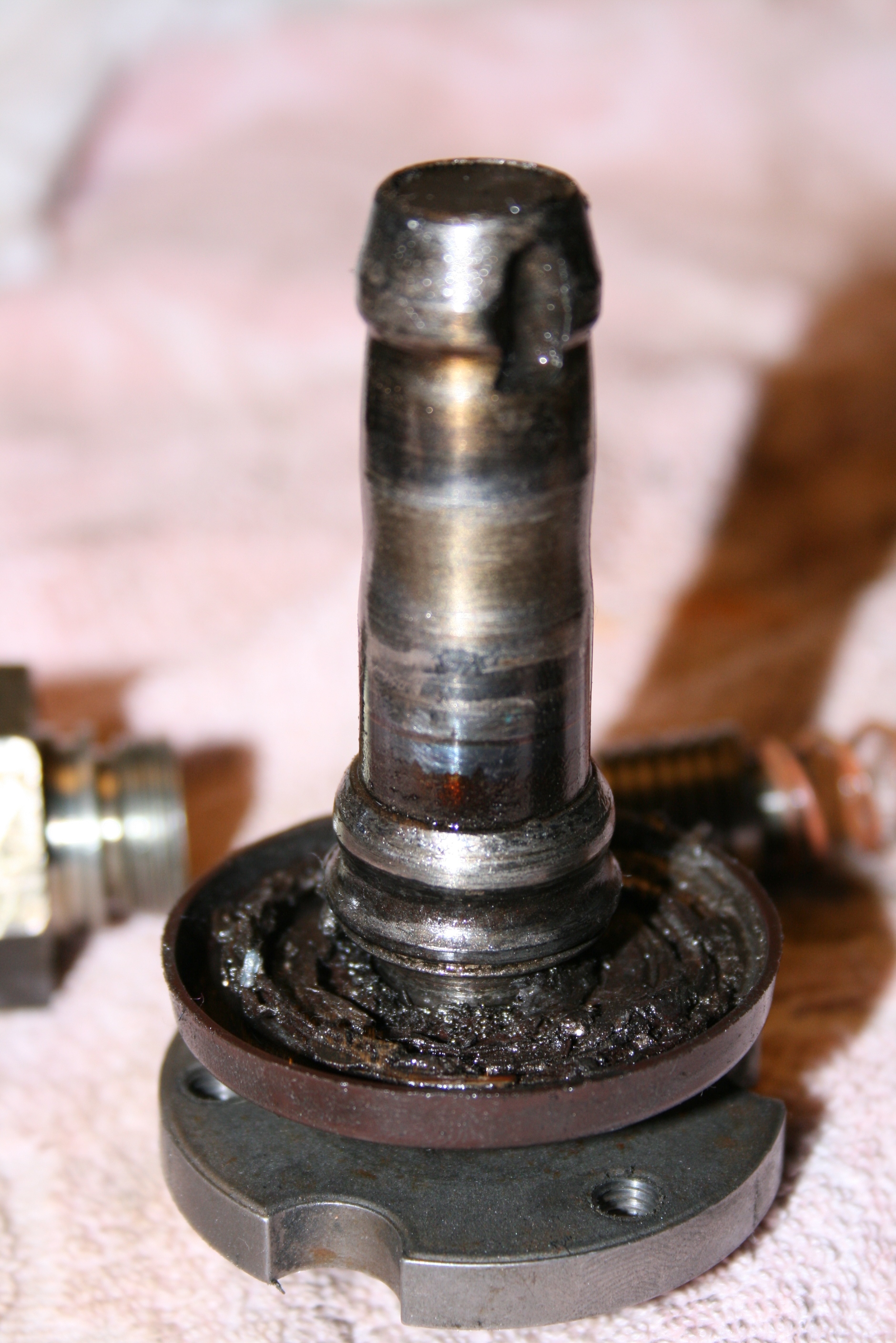

Ceci clarifié, l'arbre de pompe DA est apparemment pèté car il sort de la pompe et la poulie est venue en butée sur le bord du carter de ventilo en plastique.
Après quelques essais de bidoullage avec la courroie de clim pour entrainer la pompe à eau ET l'alternateur on s'est vite rendu compte que ce ne serait pas possible car les poulies ne sont pas alignées, mais un "kit de dépanage" serait à étudier à tête reposée en ce qui me concerne.
le primordial pour rouler c'est la pompe à eau et le ventilo, le reste c'est de l'accessoire finalement.
On s'est mis en quête d'un collant... mais en été... peu de femmes en portent... sauf ma fille dont la coquetterie nous a sauvé la mise avec des collants violets tout neufs (excusez du peu mais nous quand on fait une réparation à la Ténéré, on se dém... pour rester classe )
Essai de démarrage: ca marche, le ventilo tourne et tout et tout... en voiture et roule.
Ca marche tellement bien que ca a tenu jusqu'à la maison, dans les 850 bornes!
La courroie improvisée n'entrainant pas la poulie de ventilo de facon parfaite du fait du léger glissement perpétuel, elle ne chauffait (très lentement) qu'à l'arrêt, au ralenti, mais en roulant, le vent relatif suffisait à la reffroidir pour que l'aiguille se cantonne au tiers de la graduation au lieu du quart habituellement sans jamais dépasser la moitié même dans les côtes.

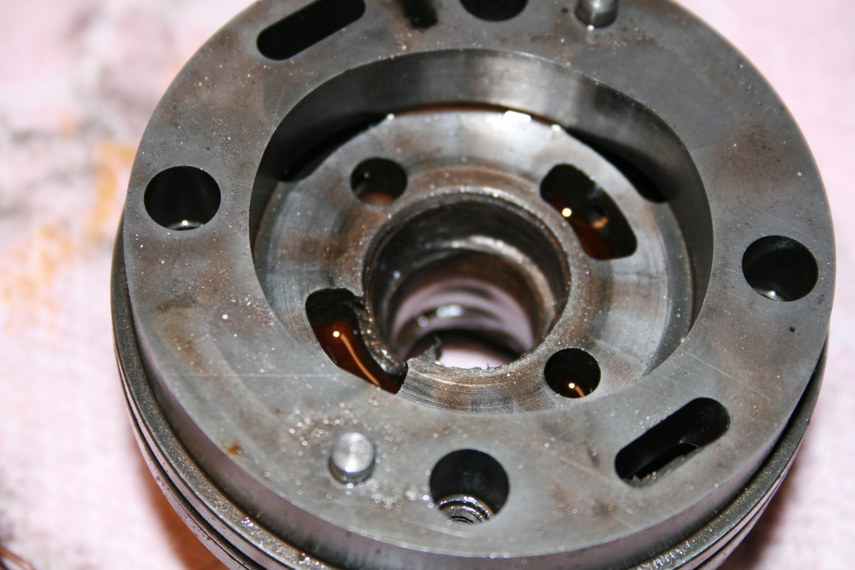

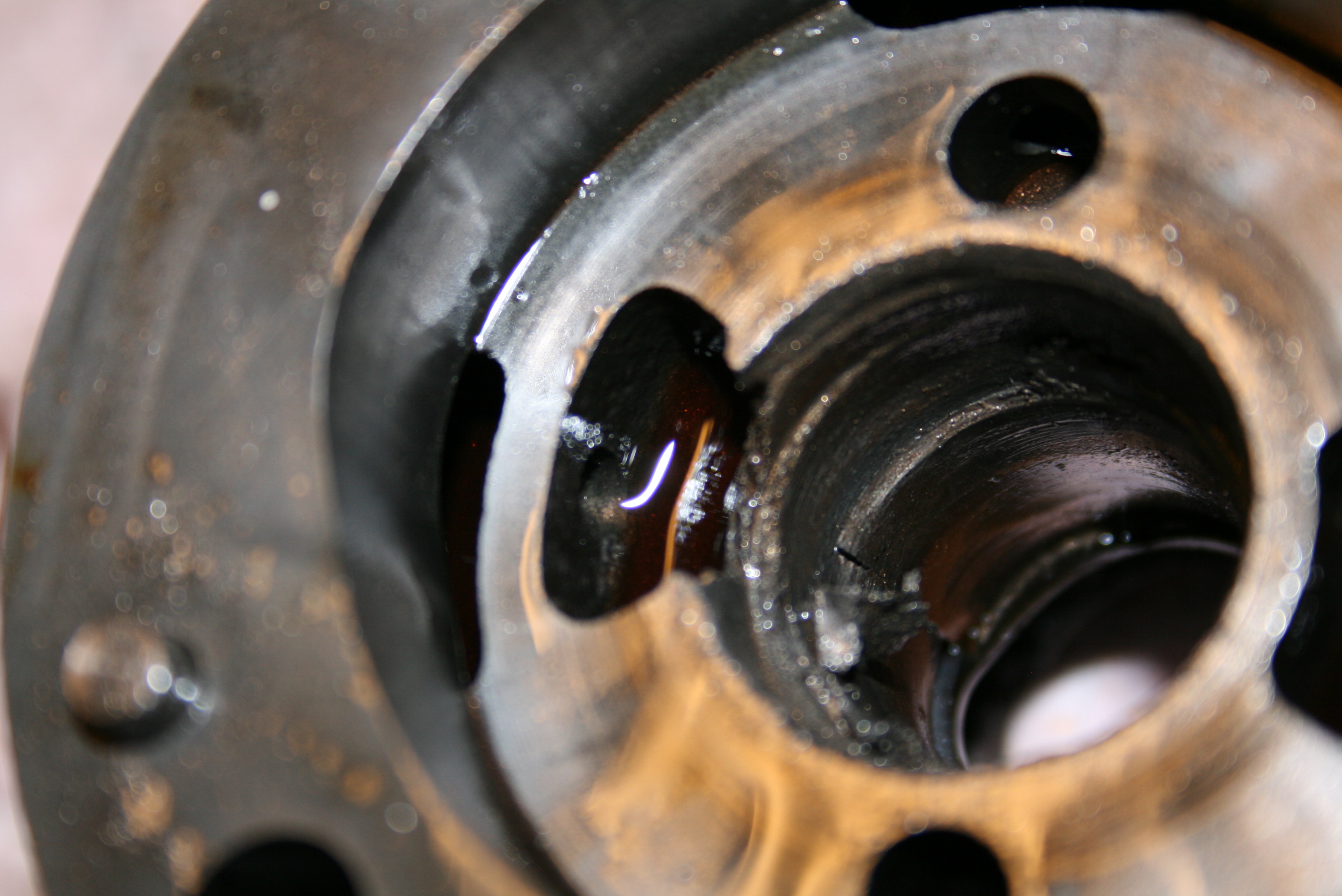

Il me faut maintenant bien sûr remplacer la pompe et nettoyer le circuit car le fond du bol est plein de limaille et il y en a fatalement dans le boitier aussi.
Les questions que je me pose:
Quel produit nettoyant me conseillez-vous
comment se débarrasser de la limaille se trouvant dans le fond du boitier vu que la purge est sur le dessus et que la limaille étant plus lourde elle est fatalement allée sédimenter au fond

Tu a eu beaucoup de chances.
De la limaille dans le circuit de la DA : pas bon du tout.
Même si tu arrivais à bien tout nettoyer (il faut tout démonter, tout), il y aura surement eu des dommages internes.
Même si ma DA marche encore bien, sans fuites, s'il y avait possibilité de monter une direction manuelle sans trop de modifications. Je le ferai.

Une petite question,as tu ouvert ta pompe?L'aiment qui si trouve était-il encore collé ou il s"est fait la valise car ça m'est arrivé à force de secouer le cube l'aimant s'est barré broyé et a tout bouffé de la pompe au boitier.
Maintenant pour éviter ça, je le vire systèmatiquement du boitier de la pompe et j'en met un dans le vase ,de temps en temps je le ressort et le lave et roule ma poule plus de problèmes

Comme causes possibles à cette panne je vois:
Huile trop vieille
Oxydation du corps de pompe ou du corps de boitier qui s'est détachée en particules et est allée manger roulement et paliers (dans le désordre)
Age des paliers
Clapet de décharge grippé et surpression, le point le plus faible du circuit morflant en premier, ici la pompe
Aimant récupérateur détaché, merci En Panne
Vous voyez autre chose? L'idée serait si possible d'identifier puis de corriger afin d'éviter la même chose à plus ou moins long terme.

Moi aussi j'ai trouvé dedans ce que je croyais etre de la limaille grise,ca ma interloqué en plus c'était magnétique,et j'avais sous la main une vielle pompe encore en état de marche donc avant de la ponter j'ai changé tous les joints(pour pas avoir de fuite )et j'ai trouvé un aimant colé à l'intérieur du corp (là où on visse les raccords d'entrée et de sortie),donc ni une ni deux j'ouvre la pompe casée et plus d'aimant à l'intérieur donc?...

Salut à tous,
Bon ben j'attends une pompe d'occase en cours d'expédition qui est en fait exactement la même que la mienne (tube d'aspiration en tole droit et non coudé comme sur la NTC 9070 mais tout de même les mêmes types de raccords hydrauliques) je crois que c'est la NTC8288.
Dans un premier temps il me semble pouvoir trouver les joints de la pompe sans trop me faire ch... chez un spécialiste de joints pour le thorique et le spi, pas sorcier de les mesurer.
En ce qui concerne le boitier, vu que la purge est sur le dessus et que la limaille est ... en métal, elle a forcément sédimenté dans le fond du boitier, là où l'axe sort et d'où il sera impossible de la déloger par rincage et ca veut dire des bagues de boitier qui prennent des vacances elles aussi. En plus il me semble que le boitier a du jeu.
Ce que j'envisage (sans savoir encore quand je pourrai le faire) c'est de tomber le boitier, de le démanteler et de le refaire avec joints et bagues neufs et tout le tralala. En attendant un rincage aussi en profondeur que possible et roule ma poule.

En images:
On distingue derrière ce qui reste du circlip une gorge de roulement artistiquement redessinée
L'aimant récupérateur de limaille ne s'était pas barré, sur ce modèle "NTC vas savoir combien", même s'il se barre de son logement dans la fonte et non contre le capot en tôle (où il reste BIEN collé par son attraction magnétique, il ne se décolle pas si facilement à la main et je vois mal un choc en TT le décoller) il ne peut être aspiré par la pompe car beaucoup trop gros pour passer dans une des deux lumières d'aspiration, aimant 3cm x 2 cm x 0,5 cm, lumieres rondes dans les 7-8 mm).
Il avait bien fait son travail mais au-delà d'une certaine teneur en limaille (ici de type pâte de métal d'une couleur très techno et de consistance vraiment fluide )
(j'ai d'ailleurs proposé ca à ma femme comme ombre à paupières high-tech mais elle n'a pas été emballée, jamais contente!) Au-delà d'une certaine teneur en limaille (ici une couche d'un bon cm), l'aimant sature, bien évidemment et on en retrouve partout, d'autant que l'aimant se trouve à l'aspiration de la pompe et que la limaille était produite plus loin par la pompe elle-même lui laissant tout loisir de remplir le circuit de m....
Il y a aussi un autre type de limaille contre laquelle l'aimant ne peut rien: les paliers en bronze. C'est joli quand on nettoie, on se prend pour un chercheur d'or!
Euphémisme: elle a bien mangé sa race!
La clavette est cylindrique et très petite, l'emboitement arbre-roue est conique.
La chaleur engendrée par cette surépaisseur (le bout de fonte) et ces frottements a fait carrément fondre le joint spi de sortie d'arbre, le roulement a "déjanté" aussi à la longue et l'arbre est sorti car n'étant plus retenu ni par la clavette ni par le roulement. Je ne parle même pas des bagues-palier en bronze qui se sont "fondues dans le décors"...
Bon, bien sûr c'est arrivé à un tel point de dégradation parce qu'il fallait absolument continuer la route, un bruit comme ca fait normalement qu'on s'arrête et limite les dégats... normalement.

J'ai ouvert le cul de la pompe (celle-là, j'ai pas fait exprès mais je la laisse quand même ) ce soir et...
le jeu axial provient bel et bien de l'emboitement axe-roue à aube.
Correction: l'emboitement axe-roue n'est pas conique mais cylindrique, celui de la vieille pompe s'est usiné tout seul, très nettement d'ou mon erreur.
La clavette est donc bien cylindrique, je confirme et l'axe se promène légèrement dans la roue, probablement pour donner une marge de dilatation, d'autant que le couvercle arrière en fonte (la piece de gauche ci dessous) comporte un alésage permettant à l'axe de vivre sa vie longitudinalement.
La clavette devant être lâche, cela nécessite aussi bien sûr une tolérance dans la rainure de clavette, ce qui fait qu'il y a un jeu d'1 mm aussi en rotation.
Coté cul de pompe elle est verrouillée par un jonc très fin autour de l'axe qui se trouve entre l'axe et la roue impossible à faire ressortir sur une photo, ceci donc pour empécher à la clavette d'aller en contact avec l'alésage prévu pour la dilatation de l'axe.
De l'autre coté, coté poulie, donc, je n'ai pas pu le démonter pour voir et je n'ai pas voulu forcer non plus vu qu'elle fonctionne, celle-là.
J'ose imaginer qu'il y a un autre jonc sinon cela veut dire que la clavette frotterait contre la fonte... Je n'ose pas y croire, mais d'un autre coté la vieille pompe a bien vu sa clavette aller jusqu'à fracasser le bord d'une lumière dans la zone concernée....... qui vivra verra.
Je ne suis pas allé plus loin dans le démontage, l'observation s'arrête ici.

ouverture d'un vieux carton !! plein de trésor (ce sujet). Sur un def 200dti
il y a quelques jours un bruit métallique attire mon attention au démarrage, un frottement, différent d'un bruit de courroie.
le bruit disparait après quelques minute , je n'avais pas encore déplacer la voiture et après fonctionnement OK.
J'avais vaguement localiser ce bruit vers l'avant ventilo, alternateur...
Aujourd'hui démarrage, re-bruit et la je roule aussitôt et je dois tourner a droite... pendant 2 a 3 secondes plus d'assistance, ensuite l'assistance reviens et plus de bruit.
Je cherche et je retrouve ce post..... faut pas que je roule comme ca . Je démonte donc la pompe difficile a tourner a la main avec bruit de frottement.
Je la démonte totalement, le roulement est dur a tourner et fait ce bruit métallique.Avec un peu de lubrifiant il fonctionne bien.
Je vais voir pour faire changer ce roulement (j'espère moins cher que de changer pour une neuve )
Dans la gorge vers le support de poulie je n'ai pas retrouvé de circlips et la gorge est cassé sur 1/3 du tour ?? il ne faudrait pas que l'axe sorte car après, seul la clavette supporterait la contrainte de le retenir, et elle n'est pas faite pour ce rôle!!
