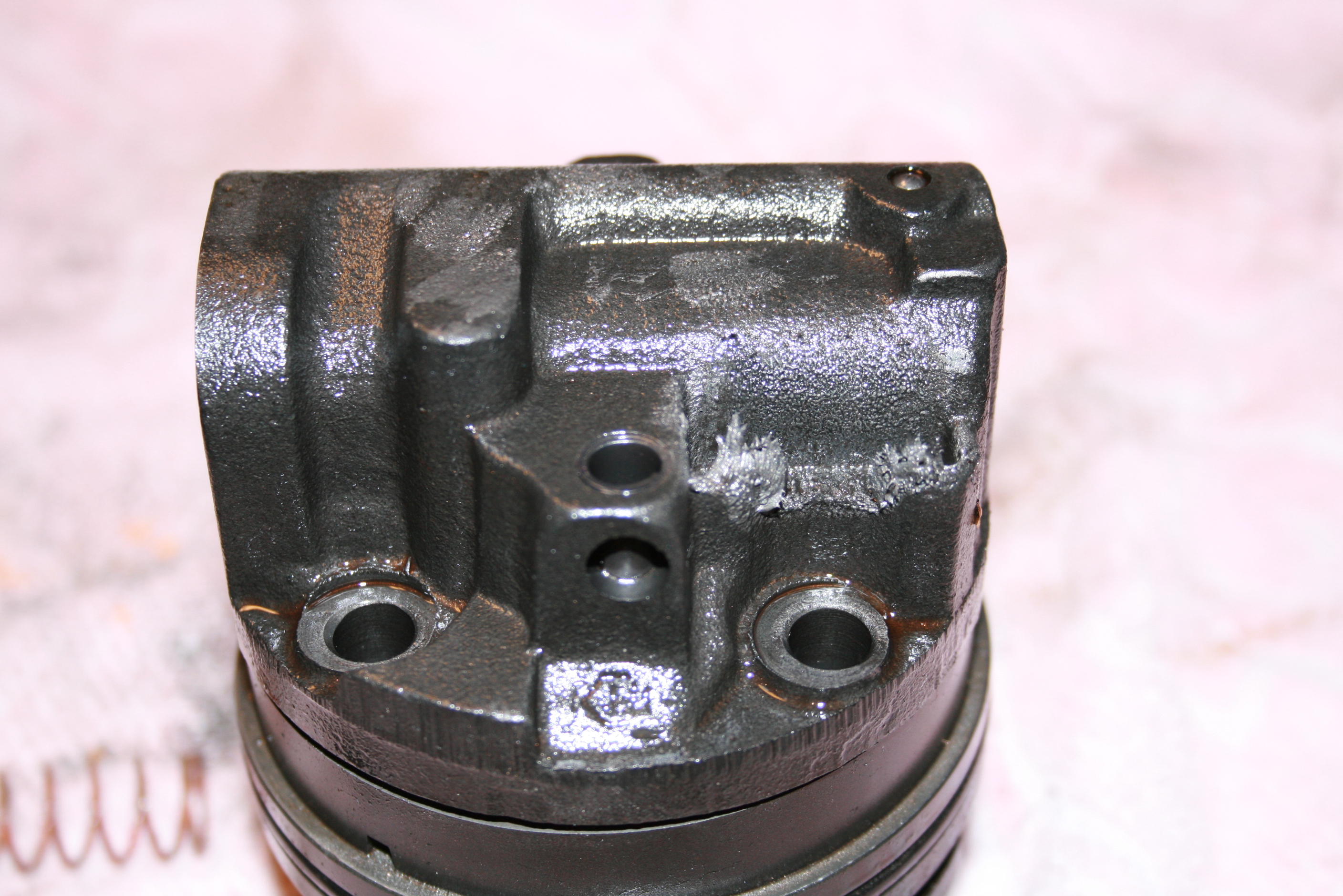

J'ai la pompe, elle semble en très bon état, tourne très proprement, aucun jeu radial, mais un jeu axial de 1-2 mm.
La nouvelle pompe, une occase
Je me dis que logiquement il doit bien y avoir une marge de dilatation de l'arbre et que celui-ci serait flottant dans la roue à aubes (??), d'où cette clavette cylindrique posant parait-il souvent des problèmes. (toutes les suppisitions sont permises, hein?)
Il semble que cela ait été le cas ici car il appert après ouverture-autopsie que c'est la clavette qui s'est fait la malle sur la vieille pompe et qui a carrément pèté un morceau de fonte au niveau d'une lumière, le morceau de fonte a fait le reste en usinant la roue à aubes et le carter en fonte.
Maintenant, il est aussi possible que ce soit le roulement qui ait laché et que les vibrations aient déboité la clavette après...
EDIT: c'est bien la deuxième hypothèse qui est la bonne: je viens de me rendre compte qu'il y a un spi derrière le roulement, lèvre tournée vers le cul de la pompe, la Dexron ne lubrifie donc pas ce roulement, apparemment lubrifié à vie. Je le soupconne fortement d'avoir tiré sa révérence, entrainant le déblocage de la clavette.

On distingue derrière ce qui reste du circlip une gorge de roulement artistiquement redessinée

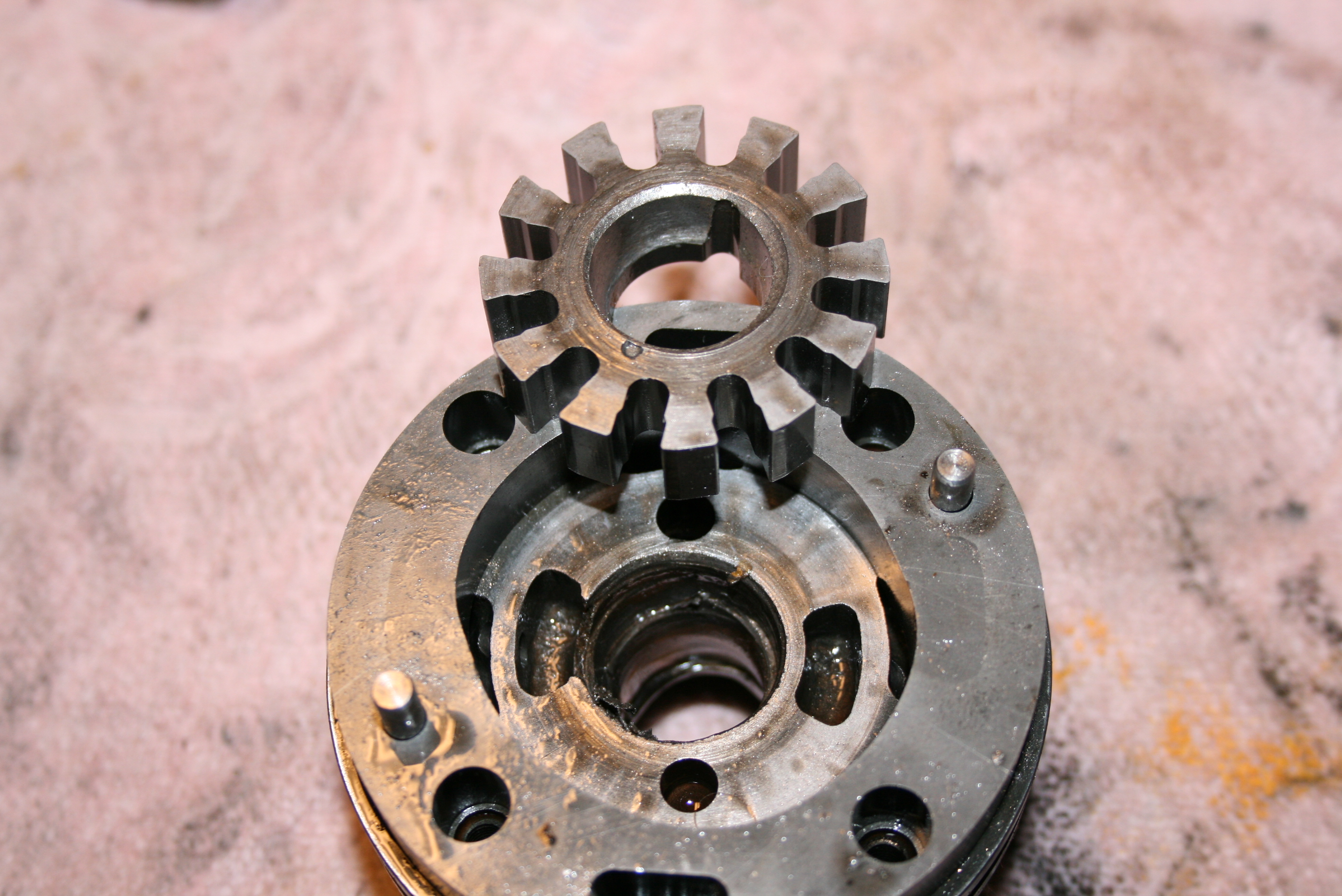

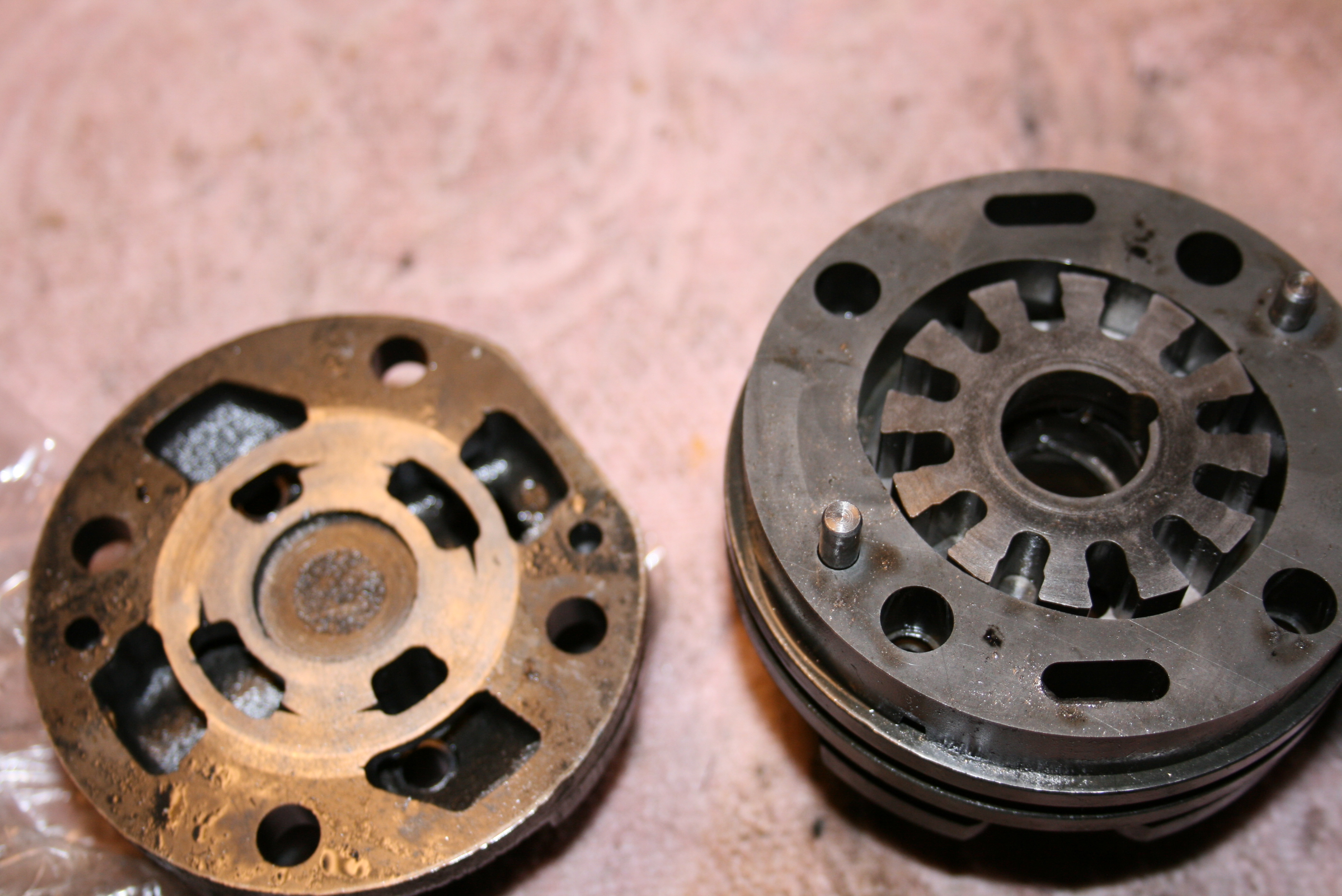

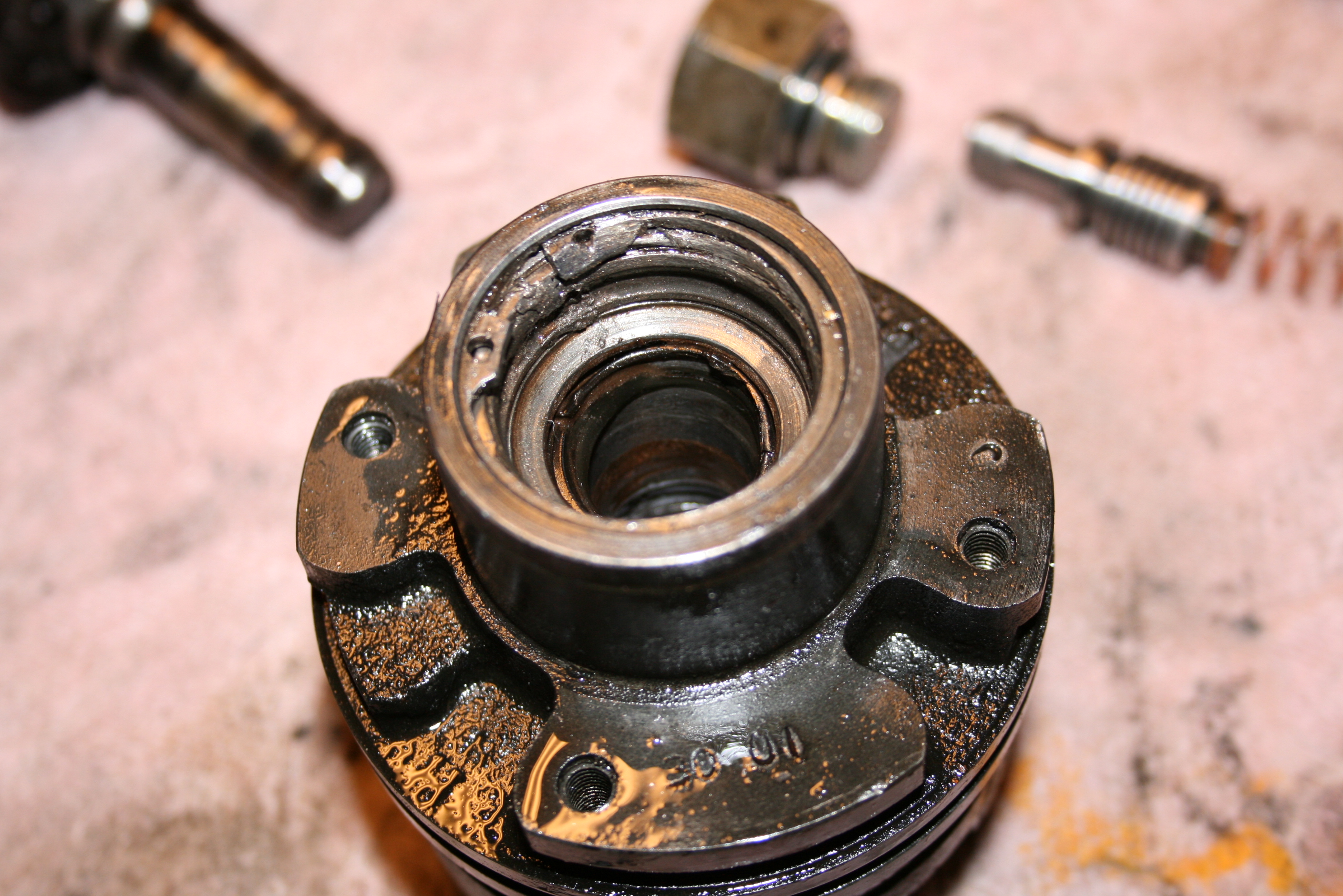

Là, ca se précise...

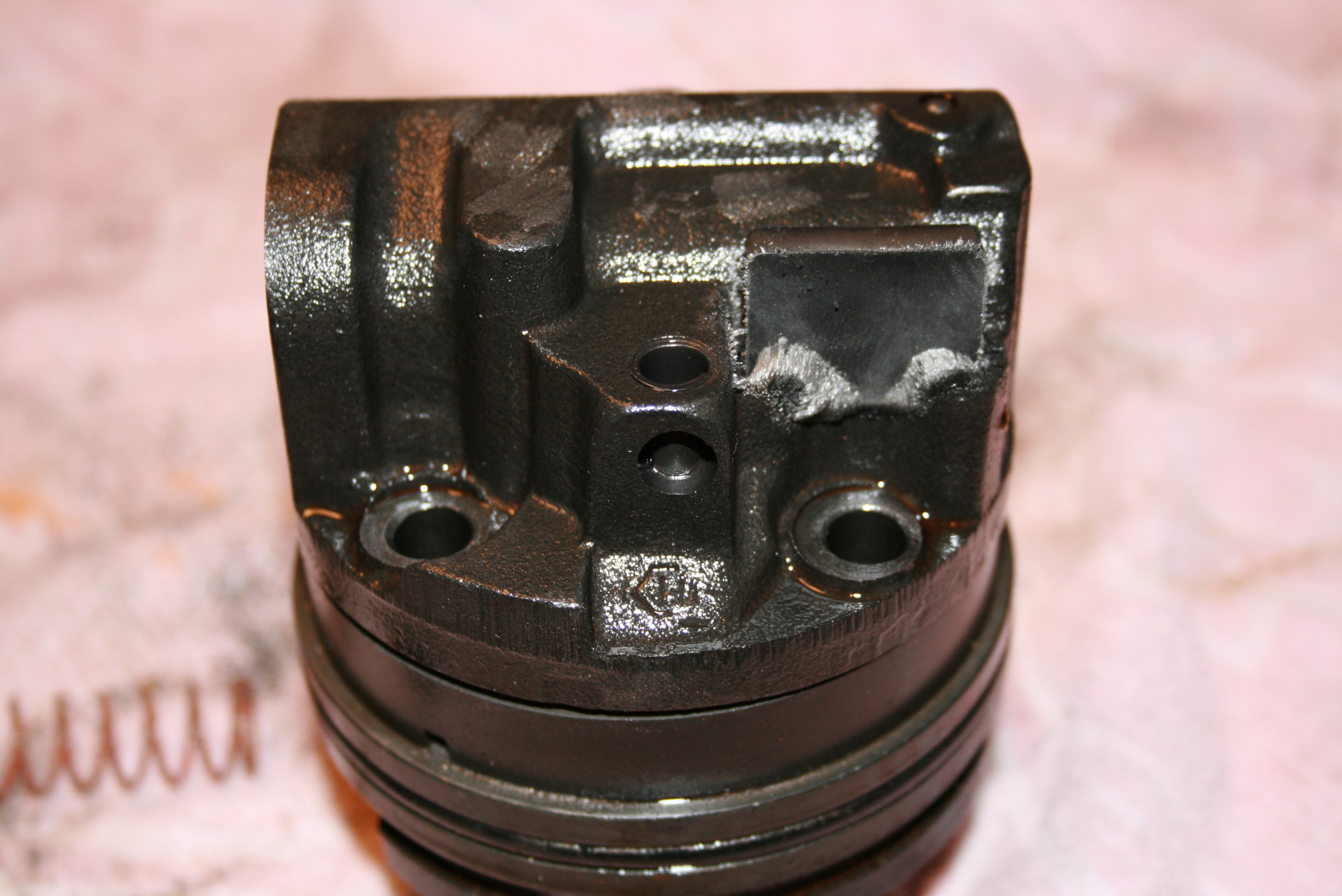

Euphémisme: elle a bien mangé sa race!

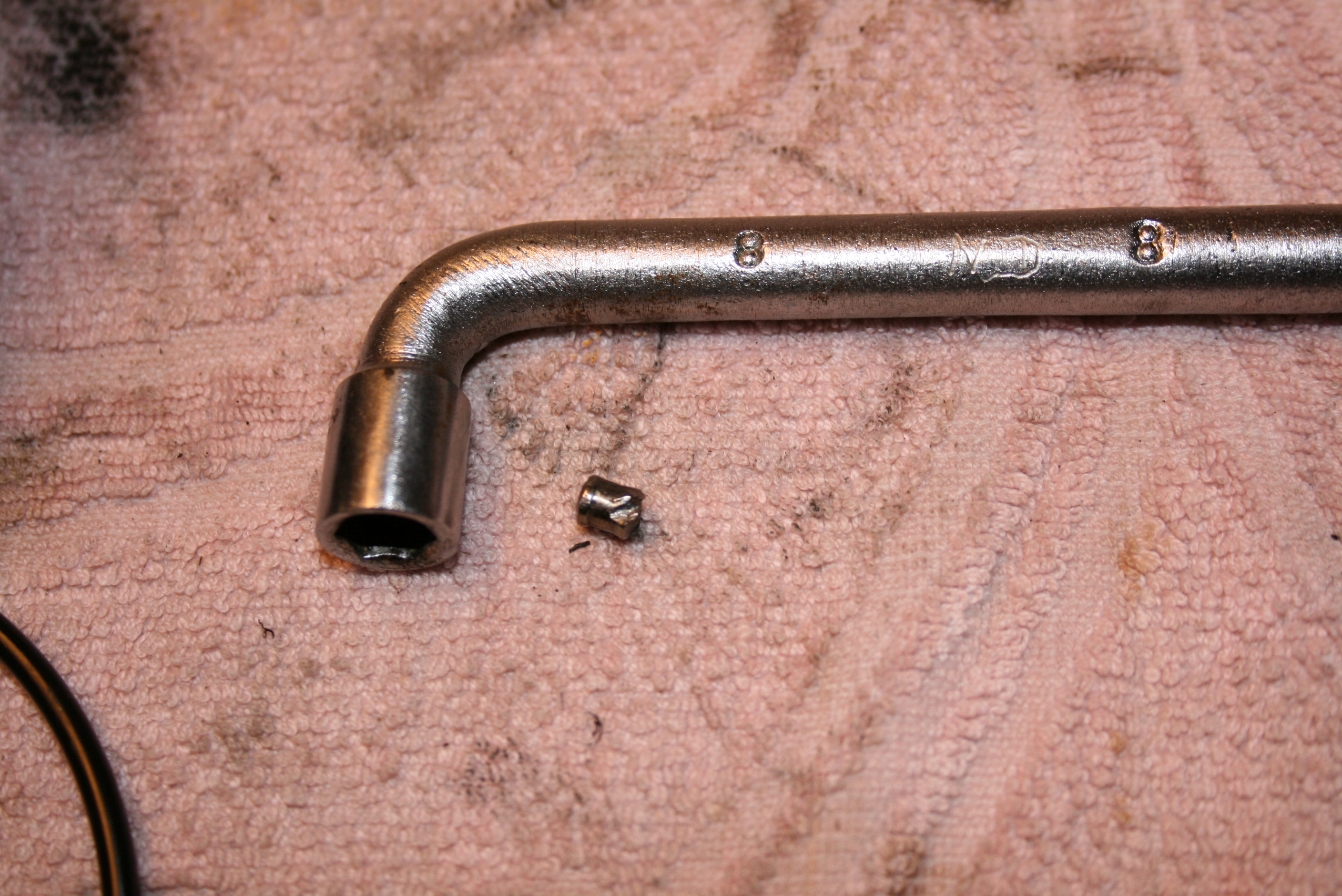

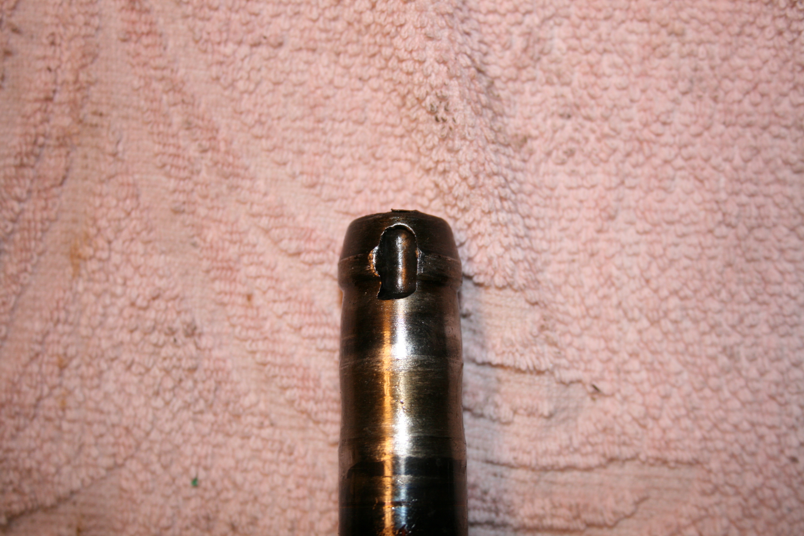

La clavette est cylindrique et très petite,
l'emboitement arbre-roue est conique.
La chaleur engendrée par cette surépaisseur (le bout de fonte) et ces frottements a fait carrément fondre le joint spi de sortie d'arbre, le roulement a "déjanté" aussi à la longue et l'arbre est sorti car n'étant plus retenu ni par la clavette ni par le roulement.
Je ne parle même pas des bagues-palier en bronze qui se sont "fondues dans le décors"...

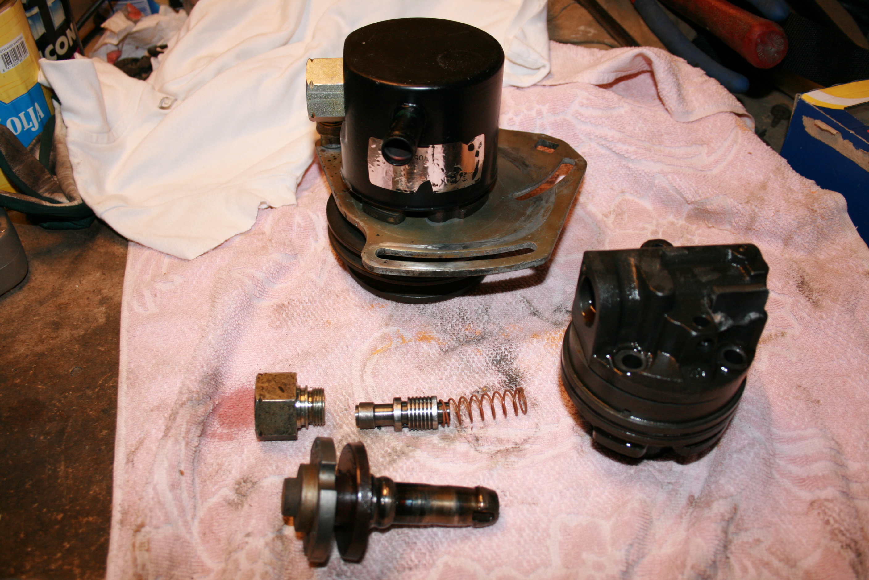

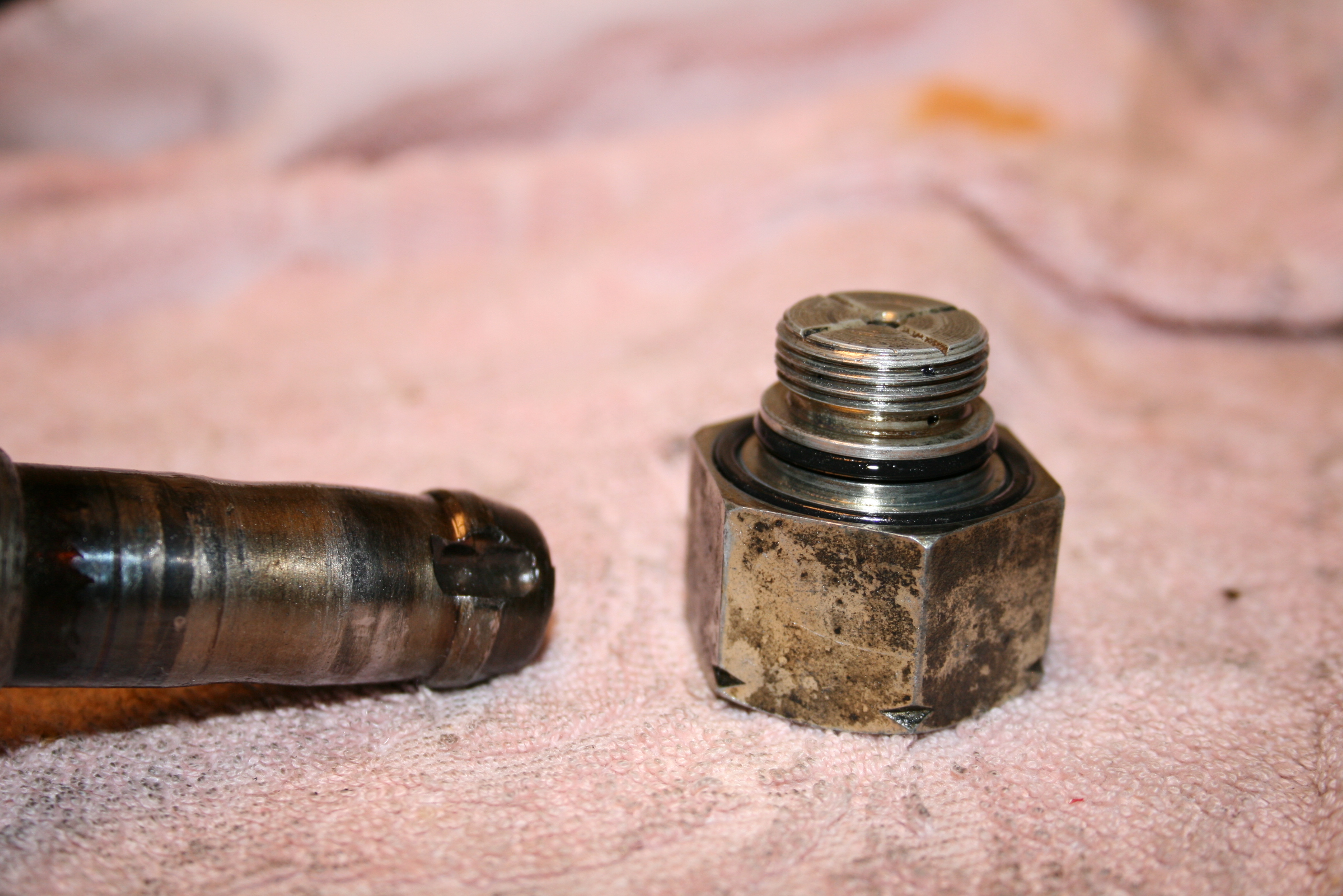

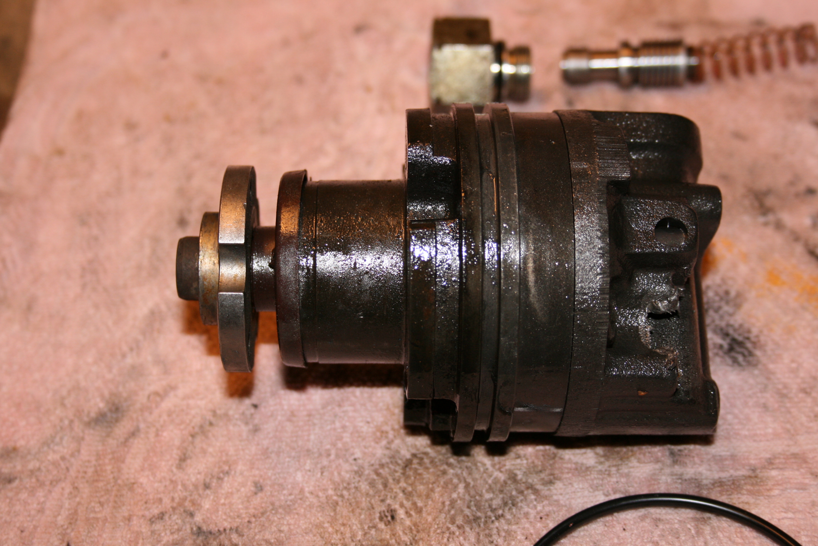

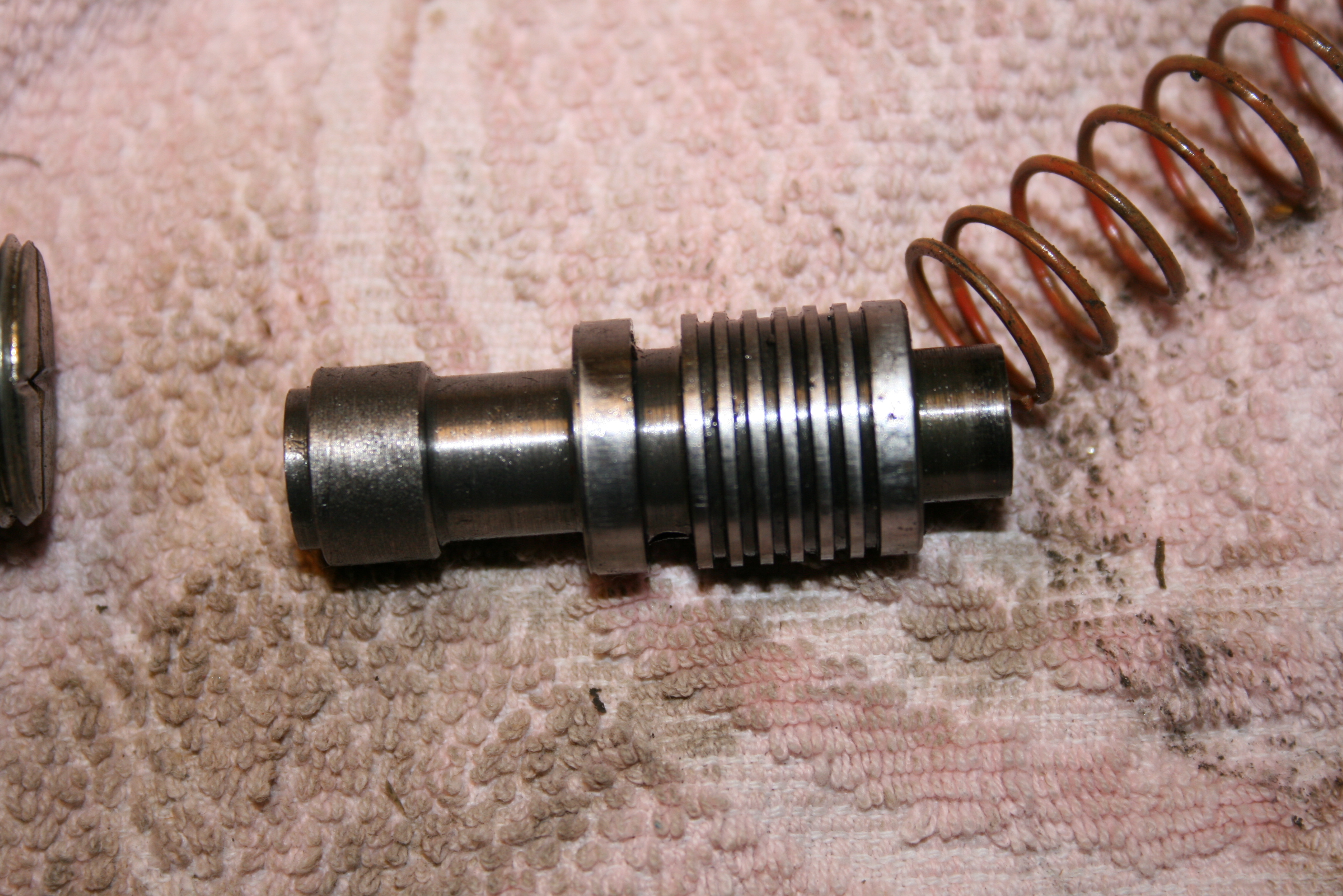

Autre différence avec la pompe de Mauresque, le clapet est en fait un régulateur à tiroir et ne nécessite aucun réglage, le ressort est taré et mis en compression par l'adapteur-raccord du flexible HP en écrou de 32.
Derriere celui-ci, pas de joint métalloplastique mais deux joints thoriques, l'un HP et l'autre étanchéifiant le corps en tôle.
Sinon, il y a bien un grand joint thorique entre le corps en fonte et le capot en tôle, comme sur celle d'Éric, et sur ma "nouvelle" je pense aussi mais comme le capot tient vraiment bien et que la lèvre de tôle se tord quand j'essaye de le soulever, j'ose pas trop le niquer non plus. Autant le capot de la pompe HS est venu facilement autant celui-là me semble collé... des idées?

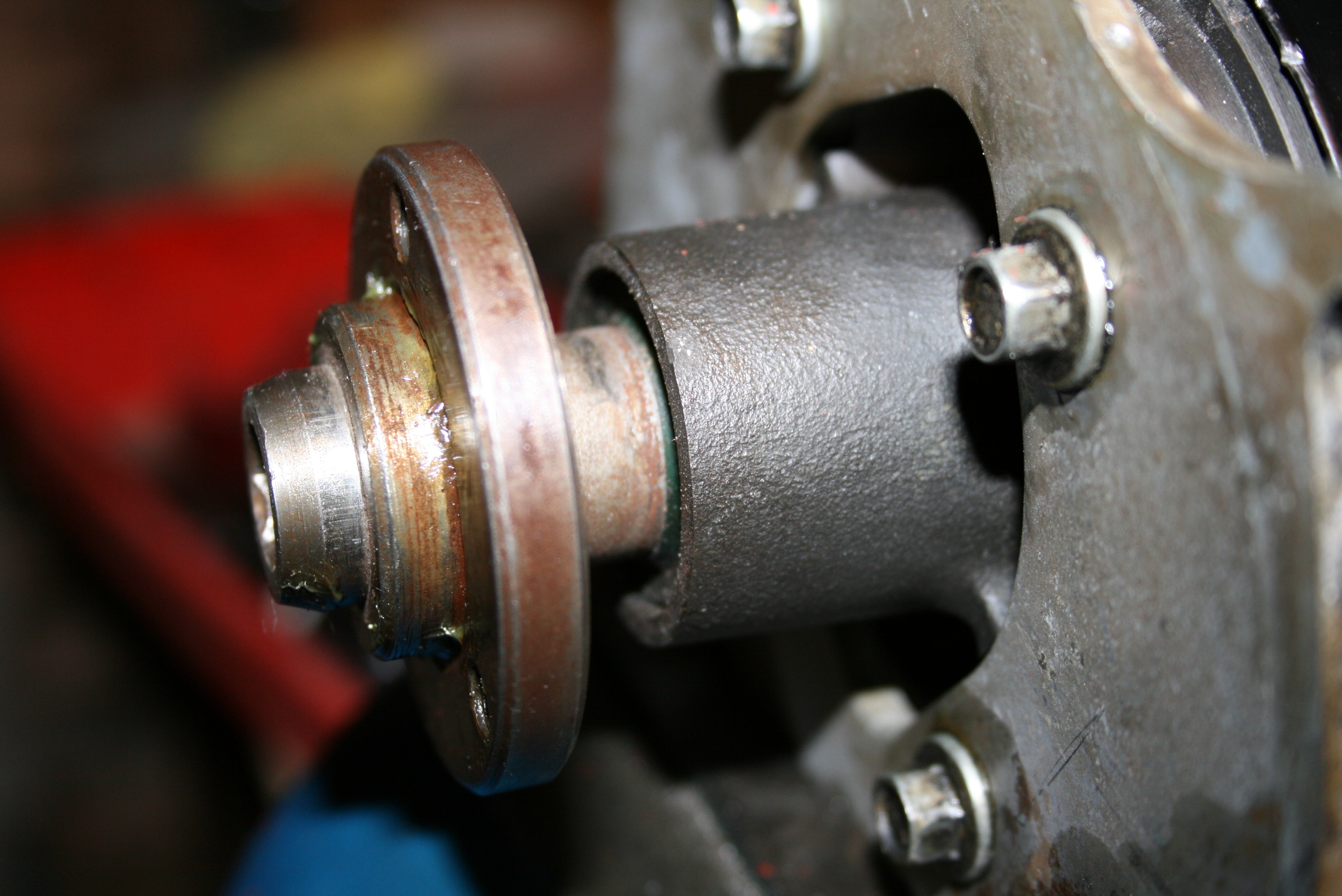

La pompe HS avait la même configuration de sortie d'arbre que celle de Mau, cache-poussière-circlip-joint spi-roulement etc mais la "nouvelle" est différente à ce niveau-là: pas de cache-poussière, un joint spi apparemment en Viton car de couleur (bleu-vert ici), pas de circlip externe visible mais une différence de taille: on distingue une protubérance sur la fusée que je pense être un canal de lubrification du roulement.
Donc en résumé ma vieille pompe avait la même sortie d'arbre que Mauresque mais un cul en tôle différent, le même que celui de ma nouvelle pompe (et le régulateur à tiroir est le même aussi ce qui me laisse penser que la partie arrière est pareille) mais une sortie d'arbre différente... et là... BINGO!!!
Je me suis rendu compte que la nouvelle fusée plus petite en diamètre, ne peut pas contenir un roulement ou alors il serait vraiment rikiki... il n'y en a pas, je pense qu'il n'y a que des paliers, d'où le canal de lubrification... Donc le jeu axial qui me tarabustait, ben ... c'est assez normal.

J'ai ouvert le cul de la pompe (celle-là, j'ai pas fait exprès mais je la laisse quand même :D :D :D ) ce soir et...
le jeu axial provient bel et bien de l'emboitement axe-roue à aube.
Correction: l'emboitement axe-roue n'est pas conique mais cylindrique, celui de la vieille pompe s'est usiné tout seul, très nettement d'ou mon erreur.
La clavette est donc bien cylindrique, je confirme et l'axe se promène légèrement dans la roue, probablement pour donner une marge de dilatation, d'autant que le couvercle arrière en fonte (la piece de gauche ci dessous) comporte un alésage permettant à l'axe de vivre sa vie longitudinalement.

J'ose imaginer qu'il y a un autre jonc sinon cela veut dire que la clavette frotterait contre la fonte... Je n'ose pas y croire, mais d'un autre coté la vieille pompe a bien vu sa clavette aller jusqu'à fracasser le bord d'une lumière dans la zone concernée....... qui vivra verra.
Je ne suis pas allé plus loin dans le démontage, l'observation s'arrête ici.
Je pense que ce post s'arrête ici, mais vos commentaires et observations sont les bienvenus en ce qui me concerne.
Les références faites à la pompe de Mauresque sont en relation avec ce post: http://www.landroverfaq.com/viewtopic.php?f=19&t=1201
(Ces infos peuvent servir à d'autres)

ouverture d'un vieux carton !! :mrgreen: plein de trésor (ce sujet). Sur un def 200dti
il y a quelques jours un bruit métallique attire mon attention au démarrage, un frottement, différent d'un bruit de courroie.
le bruit disparait après quelques minute , je n'avais pas encore déplacer la voiture et après fonctionnement OK.
J'avais vaguement localiser ce bruit vers l'avant ventilo, alternateur...
Aujourd'hui démarrage, re-bruit et la je roule aussitôt et je dois tourner a droite... pendant 2 a 3 secondes plus d'assistance, ensuite l'assistance reviens et plus de bruit. :sm1:
Je cherche et je retrouve ce post..... faut pas que je roule comme ca :sm1: . Je démonte donc la pompe difficile a tourner a la main avec bruit de frottement.
Je la démonte totalement, le roulement est dur a tourner et fait ce bruit métallique.Avec un peu de lubrifiant il fonctionne bien.
Je vais voir pour faire changer ce roulement (j'espère moins cher que de changer pour une neuve )
Dans la gorge vers le support de poulie je n'ai pas retrouvé de circlips :shock: et la gorge est cassé sur 1/3 du tour ?? :? il ne faudrait pas que l'axe sorte car après, seul la clavette supporterait la contrainte de le retenir, et elle n'est pas faite pour ce rôle!!
big109
Messages : 172
Enregistré le : 20/06/2008 8:20
Localisation : Vaucluse Nord
Re: Pompe DA en vacances inopinées lors du retour en Finlande
Message non lu par big109 »
aujourd'hui remontage avec roulement et joint spy neuf, pièces trouver chez le détaillant local de fourniture auto
tous semble fonctionner correctement et sans fuite :D
