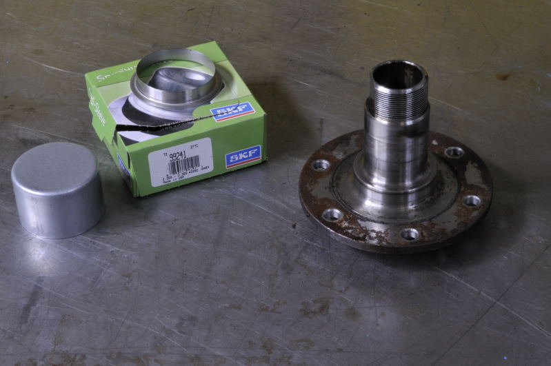

Je vais prendre un exemple...qui n'est pas le mieux choisi :mrgreen: , vous verrez pourquoi. L'exemple est la fusée du moyeu de roue de mon 300 tdi que j'avais remplacé l'année dernière.
Le choix de la dimension du manchon est simple : on mesure le diamètre de l'arbre et le catalogue donne les manchons correspondant. Dans le cas de la fusée, deux manchons sont disponibles, l'un d'une largeur de 9,4 mm et l'autre de 20 mm.
Pour notre exemple, je prendrai celui de 9,4 mm.
On voit le manchon sur la boite. Le manchon est composé d'une collerette pour permettre l'enfoncement sur sa portée, collerette qui peux être laissée en place ou retirée suivant l'application.
La pièce complétement à gauche sert à pousser le manchon en place, mais elle est souvent inutile dès que la portée est loin du bout de l'arbre.

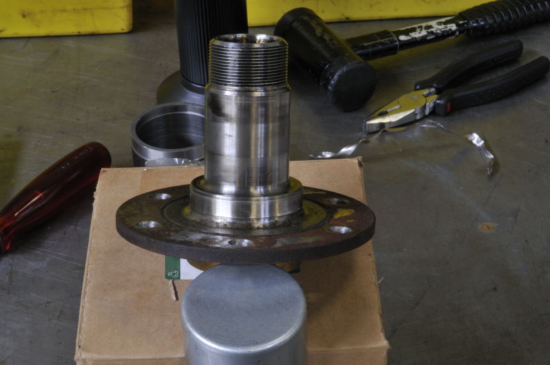

Manchon sur la fusée prêt à être poussé en place.

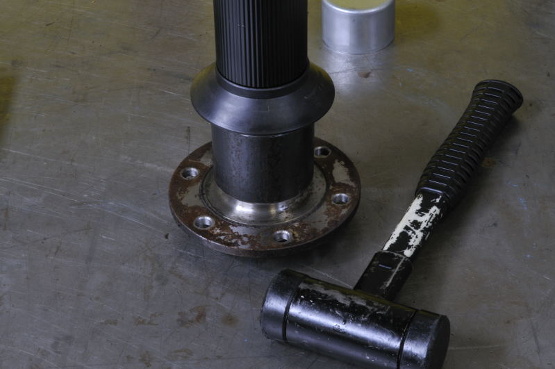

Pour enfoncer le manchon, j'utilise un tube adéquate, enfin deux......
Le voilà en place :
On remarque tout de suite que la collerette n'est pas plaquée contre le flasque de la fusée. La raison est que le rayon de raccordement sur la fusée est plus grand que le rayon de raccordement de la collerette. On peut laisser la collerette en place si on utilise des joints FTC 2783 qui sont remplacés.....

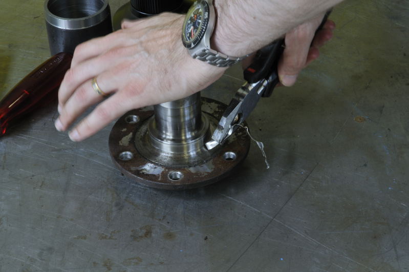

Avec le FTC 4785, il faut enlever la collerette.
Bon, j'enlève la collerette :
Et voilà le résultat :
Tous ensemble : "Waaaahhhhhh, la belle portée de joint" :lol:

Les modes de détériorations habituels sont :
1) mauvais état de l'arbre détériorant le manchon lors du montage
2) peu de précautions prises lors de l'enlèvement de la collerette, déformant la partie cylindrique servant de portée du joint
3) usure normal, plus en moins rapide en fonction de la lubrification, de la vitesse, du type de joint et enfin de la contamination qui fini à la longue pour couper le manchon en deux.
