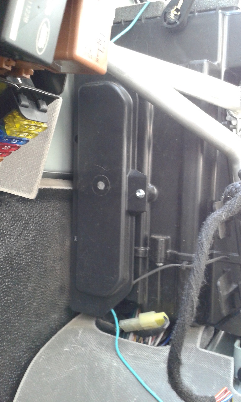

Chapiliou
Messages : 85
Enregistré le : 21/03/2009 11:24
Re: filtre de chauffage
Message non lu par Chapiliou »
Merci pour toutes vos réponses. Ce soir, je démonte tout le circuit :sm35: et je le cherche :lol:
