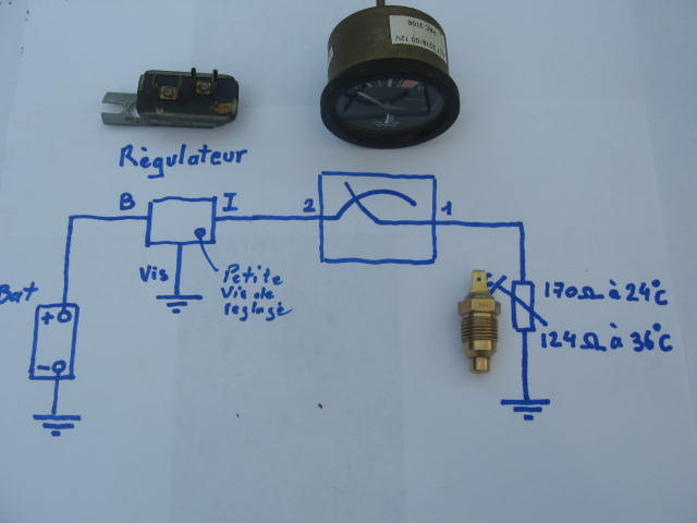

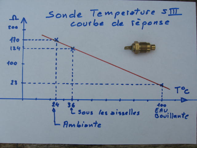

Il y a quelques temps j'avais fait un relevé, un peu hors sujet car il s'agissait d'une sonde de série III, mais le principe reste le même.
pour les 2,5D; TD; 200; 300 les valeurs ohmique sont plus grandes de l'ordre du kilo Ohms. Je les remesurerai avec precision.
1)
2)
OK pour mano les puristes on est plus dans des locomotives encore que... Galvanomètre, c'est quand même plus long à écrire non :?
kebir a écrit :tout d'abord, il faudrait préciser qu'un manomètre mesure une pression et non une température
Alors ce truc, j'aurais le droit de l'appeler mano ? PUISQU'ON MESURE UNE TEMPERATURE A L'AIDE D'UNE PRESSION. :mrgreen:
