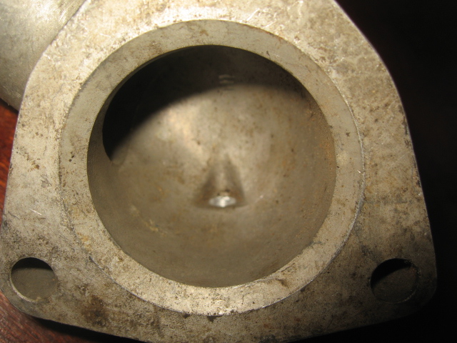

Salut Stephan, j'en suis encore là également. La sonde d'origine disco n'est pas adaptée au mano du land. La progression est différente dés que l'on passe la moitié du cadran, le système n'est plus linéaire et on va fleureter avec la zone rouge, voir franchement dedans dans les gorge de l'Ardèche. J'ai deux ventilateurs de refroidissement l'un à 82°C l'autre vers 90°C. Le deuxième ventilateur ne s'est déclenché qu'une fois, le mano était bloqué en fond de cadran même quand le ventilateur c'est arrêté, ce qui veut dire que la température est inférieur à 90°C avec l'aiguille bloquée à fond. Ouf!!!
Mais le mieux, c'est de trouver une sonde appairer avec le mano.
En attendant lorsque tu as une indication trop chaud, essais de comparer la température d'entrée et de sortie de radiateur pour voir avec un thermomètre maison ou auto de basse qualité qui monte jusqu'a 50 ou 60°C en intercalant un bout de durite ou autre chose pour diminuer la température réelle dans ce cas je peux avoir une idée de la température car j'ai la sonde de déclanchement comme repéré initiale, et selon le tampon thermique entre le thermomètre et la durite tu peux mettre une correction de 30°C par exemple.
Sinon il y a un bossage sur le cache calorstat du disco que l'on peut percer pour placer une sonde de 300 en taraudant avec un pas de 100 pour un diamètre de 10 .
1) Couvercle de calorstat avec le bossage percé mais non taraudé, je n'ai pas le taraud adapté. A gauche la sonde de land adapté au mano du land mais don le filetage ne correspond pas à celui du disco qui est plus serré. A droite la sonde du 300tdi qui serait adapté a ton mano de land.
2) Coté intérieur, si tu te rate au perçage, j'ai deux couvercles d'avances. Il est dommage que l’on ne puisse pas utiliser les deux trous supérieurs prévu pour une sonde qui arrête la clim en cas de chauffe moteur, ils sont trop gros pour la sonde du land.
Ce que l'on peut reprocher c'est l'emplacement en sortie de circuit et non sur la culasse. D'un autre coté cela permet de contrôler l'ouverture du calorstat si l'aiguille ne monte pas au bout de quelques km attention, le calorstat prend du retard ou est grippé.

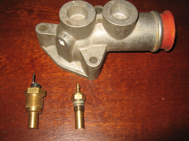

A l'origine j'avais la sonde du disco et ça marche pas ! Zone rouge quasi immédiate ! :sm4:
J'ai donc acheté une sonde de TD, mais il y a deux modèles ! Celle que j'ai pris, après vérification est commune au td et au def 200 tdi et ça n'a pas l'air de marcher non plus, puisque zone rouge aussi ! :sm4: Alors peut être qu'il faut l'autre modèle de sonde du TD... :lol: Mais comme dis plus haut, pour les TD la sonde est sur la culasse et non pas au niveau du calorstat ! :|
Comment on fait ceux qui ont monté des 200 disco dans leur def ??? :| Un petit retour d'expérience ?! :mrgreen: :sm3:
Re: comment connaitre la T° de son moteur ?
Salut, dans mon cas la sonde du disco n'a pas le même filetage que celle de l'atmo ou du TD, c'est donc un problème mècanique qui m'empêche de monter ces sondes. Quant à la sonde du 300 vu son petit diamètre elle s'adapte sur le bossage du couvercle de calorstat. Aprés effectivement on peut l'étalonner si nécéssaire. Par exemple sur 2 jauges à carburant differentes (réservoir sup + origine ), j'avais adapté un petit potentiomêtre sur l'une des 2 pour n'utiliser qu'un seul mano pour les 2 réservoirs commuté par un inter.

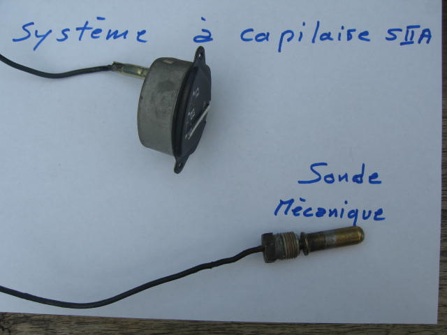

OK pour mano les puristes on est plus dans des locomotives encore que... Galvanomètre, c'est quand même plus long à écrire non :?
kebir a écrit :tout d'abord, il faudrait préciser qu'un manomètre mesure une pression et non une température
Alors ce truc, j'aurais le droit de l'appeler mano ? PUISQU'ON MESURE UNE TEMPERATURE A L'AIDE D'UNE PRESSION. :mrgreen:
3)

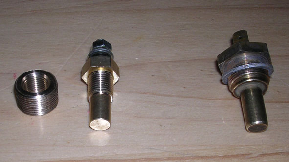

Voici donc comment j'ai résolu mon problème :D
J'ai acheté un sonde et un mano qui sont étalonnés ensembles ! :mrgreen: Comme ça je suis sûr de mon coup ! :wink:
Comme la sonde acheté est plus petite que celle d'origine, j'ai fait faire une bague fileté à mon boulot pour rattraper la différence de taille 8) Ainsi la sonde est à sa place d'origine :sm11:
Le tout est vissé et collé à la loctict
Et même que ça fonctionne !!! :sm3:
