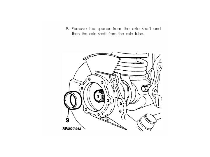

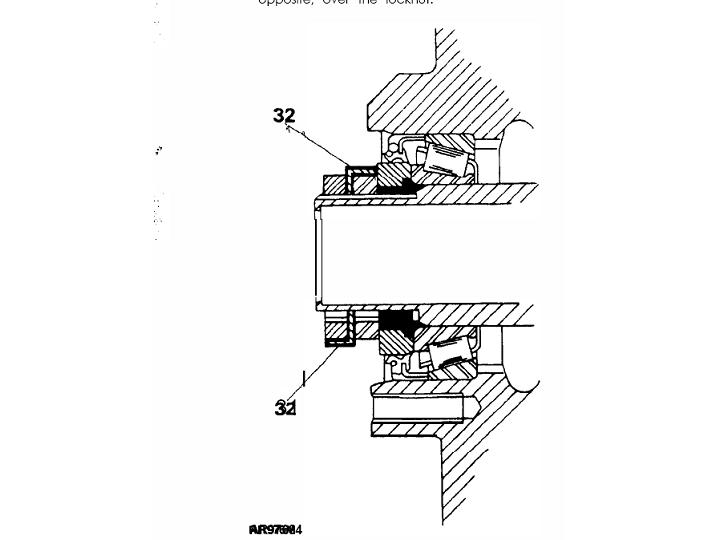

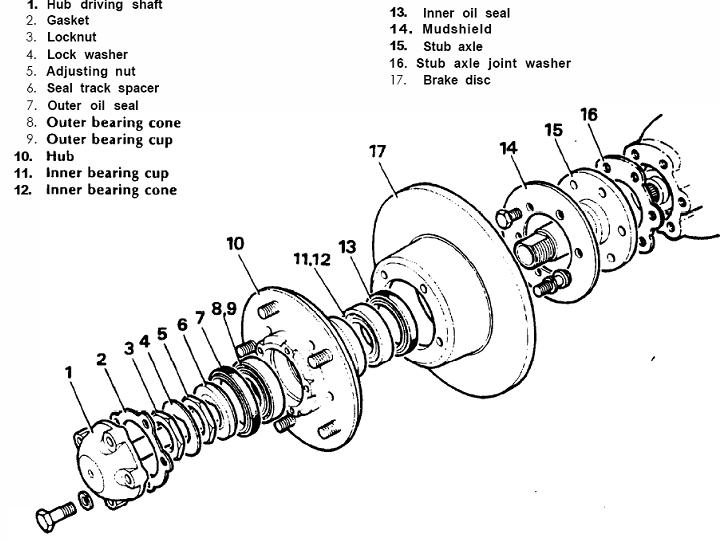

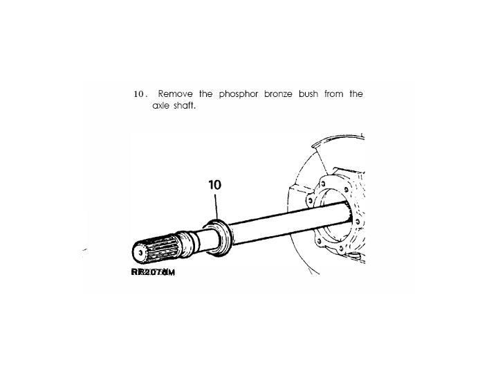

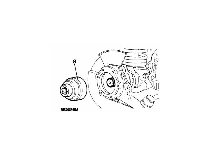

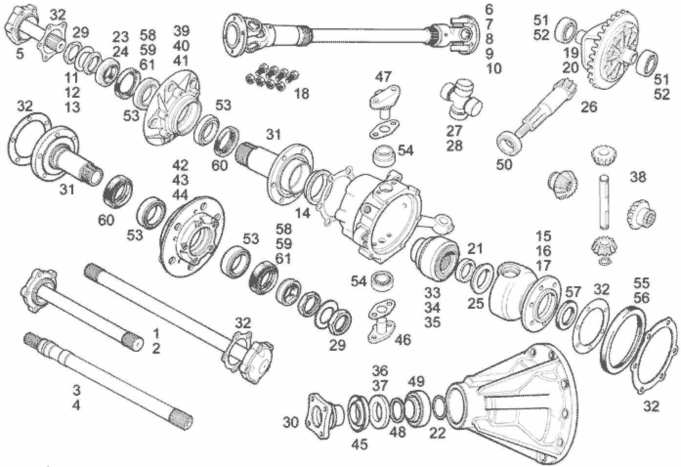

J'ai trouvé cela sur le site d'ETT:
Dans leur doc ils indiquent, pour un RRC de 1986 :
item 21 : ref LR : 90606664
item 25 : ref LR : 571822
joints de moyeu : ref LR : FTC 4785 et FRC 8222
item 23 (entretoise) : ref LR FRC 8227.
