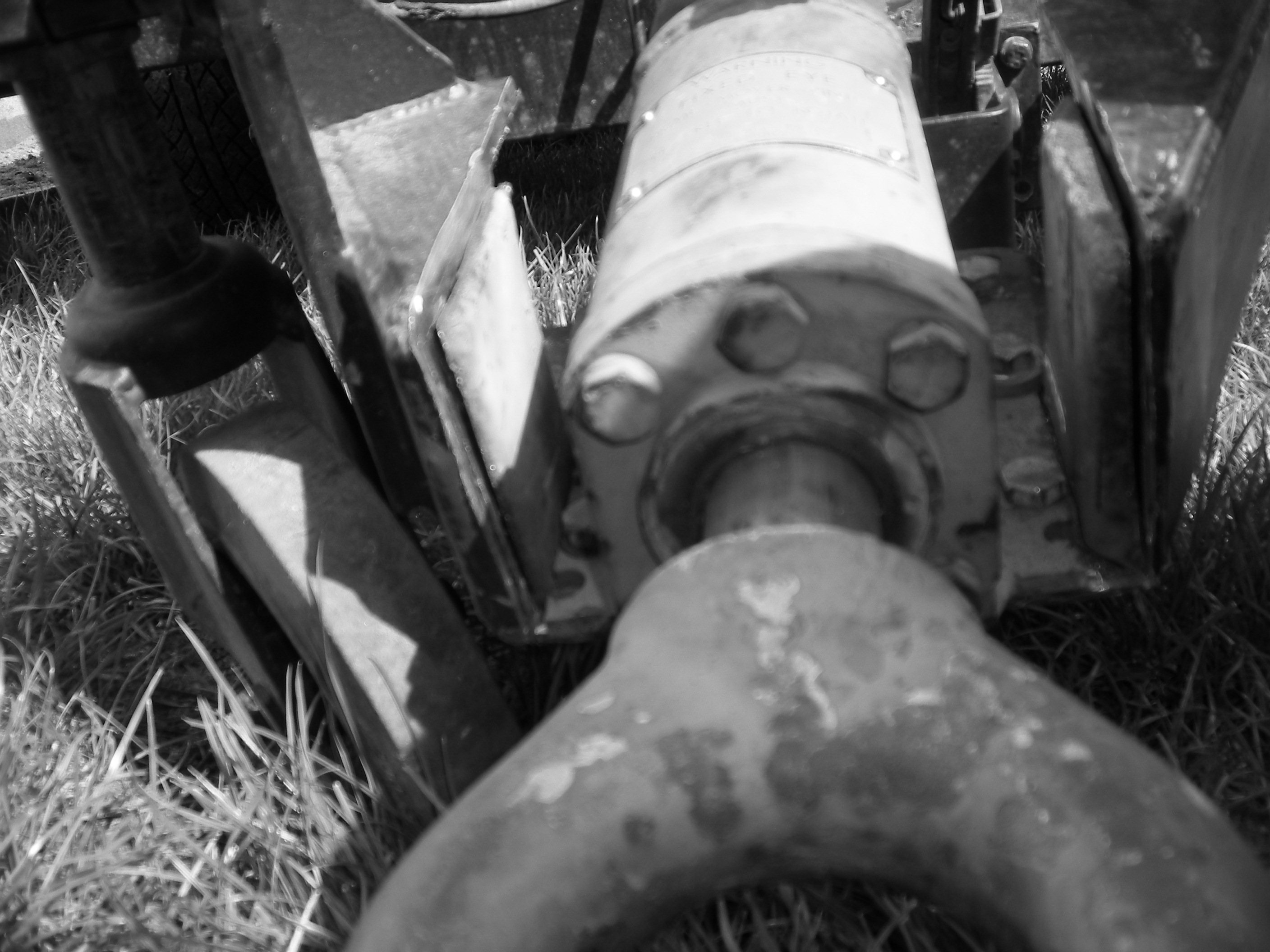

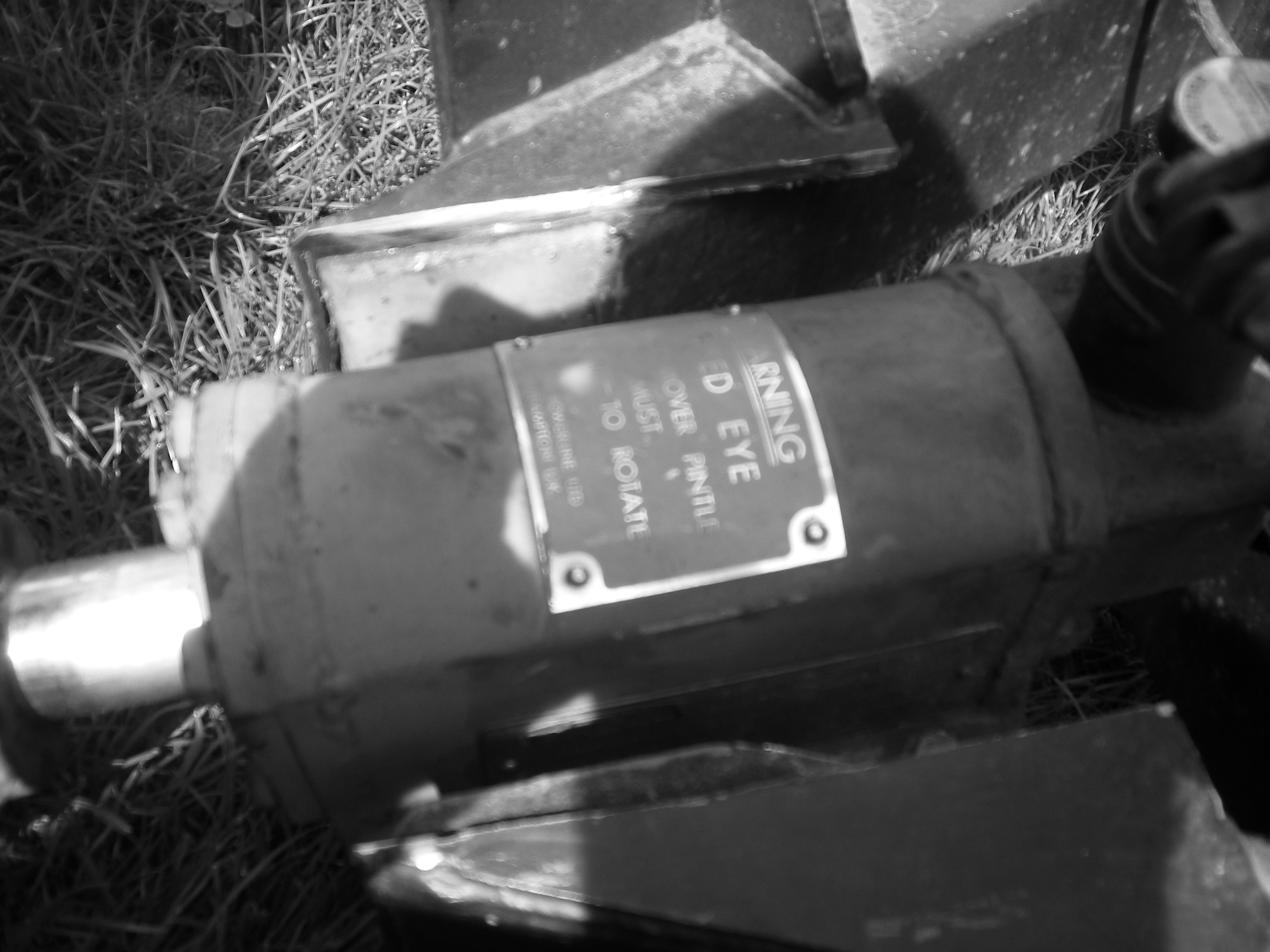

J'ai commencé à m'attaquer à ce probléme.
Coup de meuleuse sur le dessus du timon afin de placer la tete d'attelage da le meme facon que sur les wide track équipées de freins à disque.
Photos à venir.

En voici quelques unes.

Re: Quelle taille de pneu pour rabaisser une Sankey ???
Ben?? pourquoi des photos en noir et blanc??
