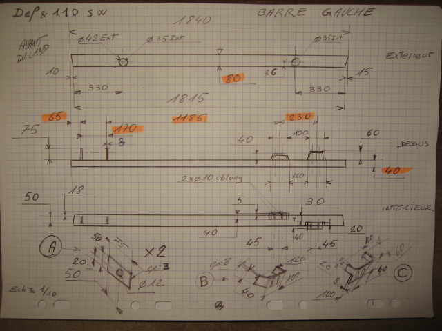

quelqu'un aurait il les dimensions voire les cotes ou encore mieux un plan des protections latérales pour un 110. Le tube de section rectangulaire que l'on peu voir le long des bas de caisse. Le top du top, ce sont ceux avec le tube qui court le long et le ou les trous pour glisser le hi-lift. Car vu le prix prohibitif que les équipementiers demandent, je vais faire jouer le poste à souder et la meuleuse .

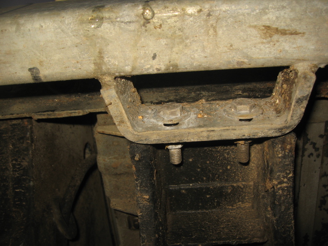

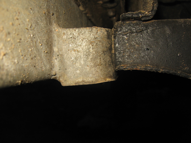

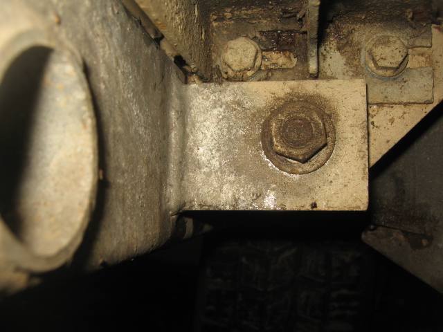

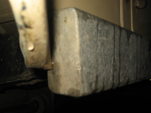

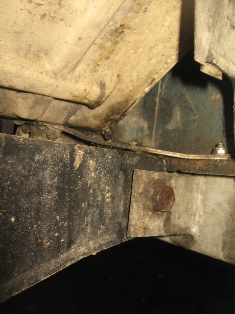

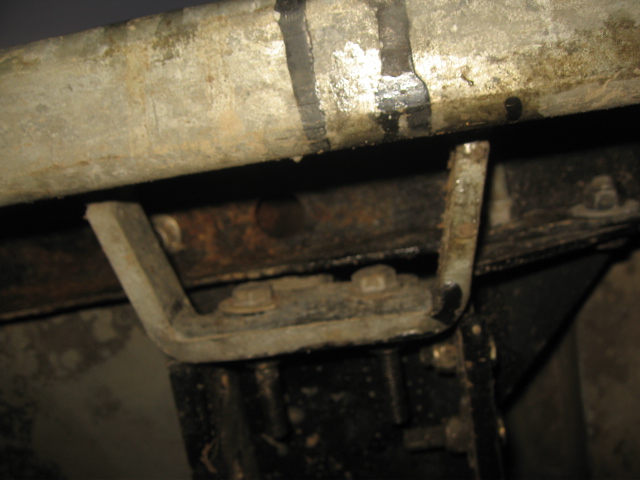

1) Relevé pour ce modèle de barre de protection latérale.
2) Un petit plan, coté. ( SGDF). Les cotes surlignés en orange sont les cotes importantes.
3)Fixation avant sur le tablier, photo prise du passage de roue avant gauche
4) Fixation avant (A) vue de dessous. On peut remarquer les rondelles de calages. Le nombre de rondelles de calage peut varier d'un land à l'autre, et même d'un land à un land selon le coté. J'ai vu jusqu'à 4 rondelles. Ce qui peut être influencent pour la cote de 170mm.
5) Fixation avant vue de l'arrière. On peut voir le détail de réalisation du trou pour le cric.
6) Fixation du milieu (B) vue du dessous. Fixé par deux boulons de 13 .
7) fixation du milieu (B) vue de l'arrière.
8 ) Fixation arrière (C) vue de dessous. Elle est fixé à la petite traverse amovible support de caisse. Là, il a fallu percer les trous en bout car il n'y en avait pas de prévus pour les deux boulons de 13.
9) Fixation arrière (C) vue du passage de roue arrière.
10) Fixation arrière (C) coté droit, vue de l'avant. Cette photo, c'est juste pour souligner le fait qu'il y a un coté droit et un coté gauche. Donc il ne faut pas se tromper au niveau de la réalisation sur les hauteurs ou l'on soude les pattes (A), (B) et (C). Au montage il n'y a pas d'erreur possible.
11) Finition de la partie arrière. Il n'y a plus l'écrou de fixation de la joue d'aile, qui est repris normalement sur des petites équerres de fixations des jupe latérales d'origine.
12) Finition de la partie avant. Pour les fans du détaille, il y a peut-être moyen de reprendre les extrémités pour améliorer la jonction joue d'aile barre de protection. Perso cela me va comme ça.
En conclusion, je les trouve relativement simples, et de bonnes factures.
