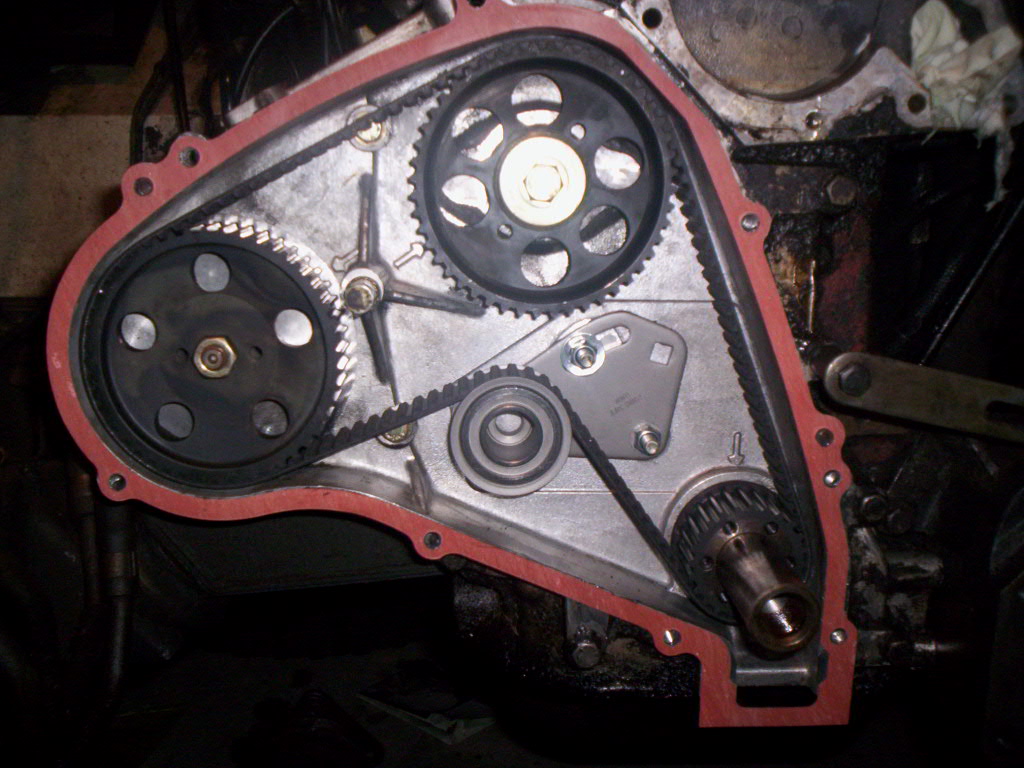

Tout étant démonté, carter de distri ouvert :

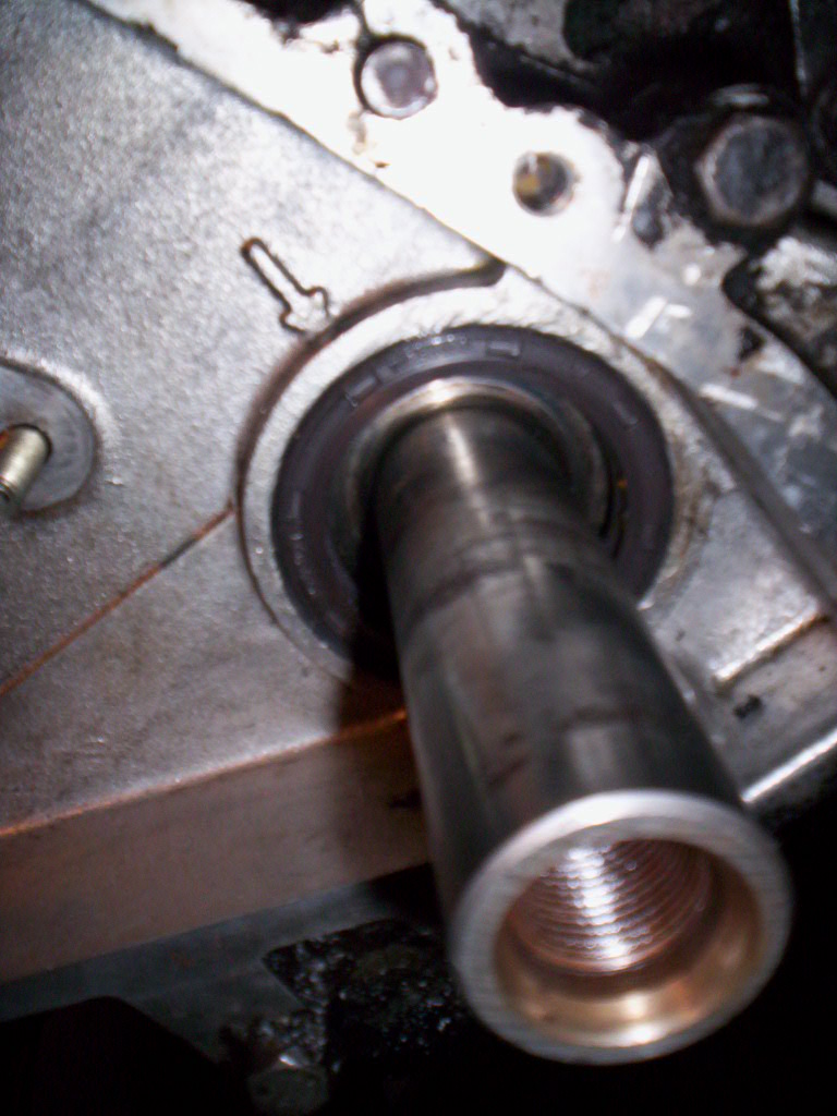

Petite photo de mon arrache maison qui m'a bien servi, aussi bien que pour le pignon que la poulie vilo

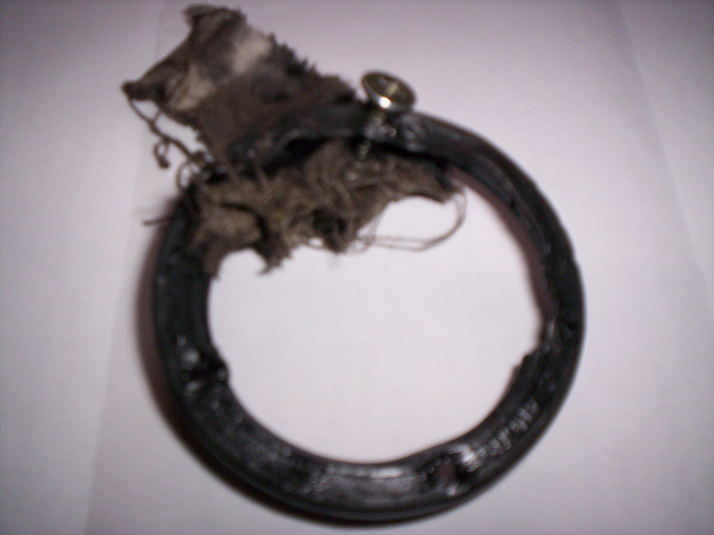

Je tombe le spi vilo, très chiant à virer cela dit, j'ai réussi en y vissant une vis tôle qui prend appui sur le vilo via une petite plaque pour pas l'abîmer.
Un peu trucidé le spi..

Ensuite la partie qui peut être va t'intéresser Romain..Pour la pompe injection je ne l'ai pas du tout calé ; l'ouitl spécifique land étant cher à mon goût et n'ayant pas la vis latérale petite et noire à percer pour y enfiler un forêt de 2mm je crois ; j'avais essayer avec une vis iso au pas différent de la bonne vis donc, cette méthode ne fonctionnant pas , j'ai décidé de faire sans ..

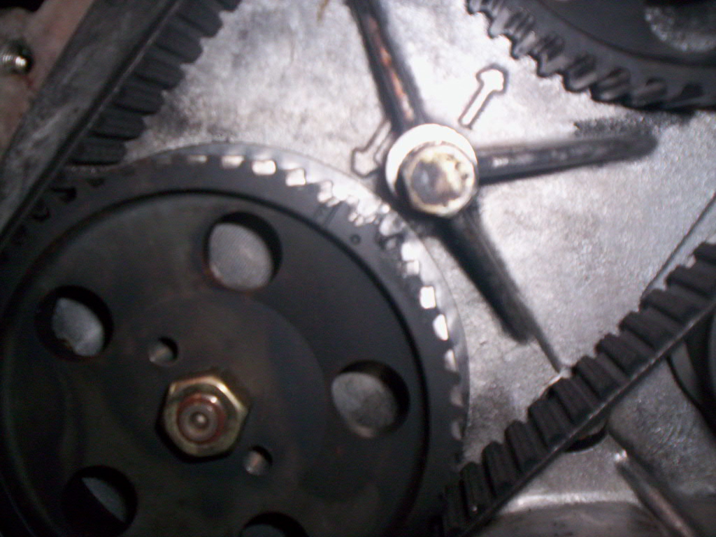

Il y a 2 repères sur la poulie en question : le poinçon de calage et un repère "F". Comme des photos parlent mieux qu'un roman..:
A la mise en place de la courroie en respectant les petits repères faits sur elle et les pignons au tipex, on met le pignon sur repère "F"
En tendant la courroie à 2.5mkg, la pompe n'étant pas calée, le pignon va tourner dans le sens inverse des aiguilles d'une montre jusqu'au positionnement du repère poinçonné :
Ce qui en plus témoigne de la bonne tension
Sur les 200tdi j'avais lu le me genre de chose sur le forum ; la pompe pigée, il fallait dévisser le pignon pour qu'il tourne lors de la tension, je pense que de toute façon, il est obligé de tourner pour bien tendre la courroie.
Voilà la courroie tendue et le joint en place..:

Re: Land 2.5 TD : réfection de la courroie de distribution
ça y est j ai reussi à devisser le boulon du vilo grace à une clé à choc de bricoleur du dimanche(c'est le cas) et beaucoup de patience.
par contre je suis bloqué car je n ai pas le bon joint d arbre à cames (même les pros se plante)
La courroie que j ai deposé n a plus de dent sur la partie exterieur sur environ 4mm,cela me rappele celle de mon 300 tdi
qu'elle explication à part une sous tension?

travaux terminé
en fait j 'ai trouvé pourquoi la courroie n avait plus de dents sur la partie exterieur,sur le haut du carter de distri entre l'arbre à came et la pompe à injection il y a un trou fileté diam 8 qui doit certainement servire à fixer un compresseur de clim (sur un land90?)ou autre et dans ce trou fileté l'ancien proprio y avait mit une vis trop longue et malheuresement la courroie se trouve juste derriere!
J'ai également fait le réglage de mes culbuteurs,il avant tous en moyenne un jeu de 0.40,ce qui montre encore une fois que l entretien n 'etait pas fait souvant.
Je me suis fait avoir avec la clavette de la poulie de vilo que j 'ai oublié de placer,il m'a fallu redeposer le spie du carter pour pouvoir mettre la clavette.
ces caramels ont du forcé sur cette poulie car la protection tole du spie est toute tordu et il manque un morceau de fonte sur la piste de la courroie de pompe à eau.
enfin voila ça marche mieux,il demarre au poil (avec un beau nuage de fumée),il est plus souple et même un peu plus puissant.
prochaine phase:tarage des injecteurs
merci pour votre aide
suite au prochaine episode
