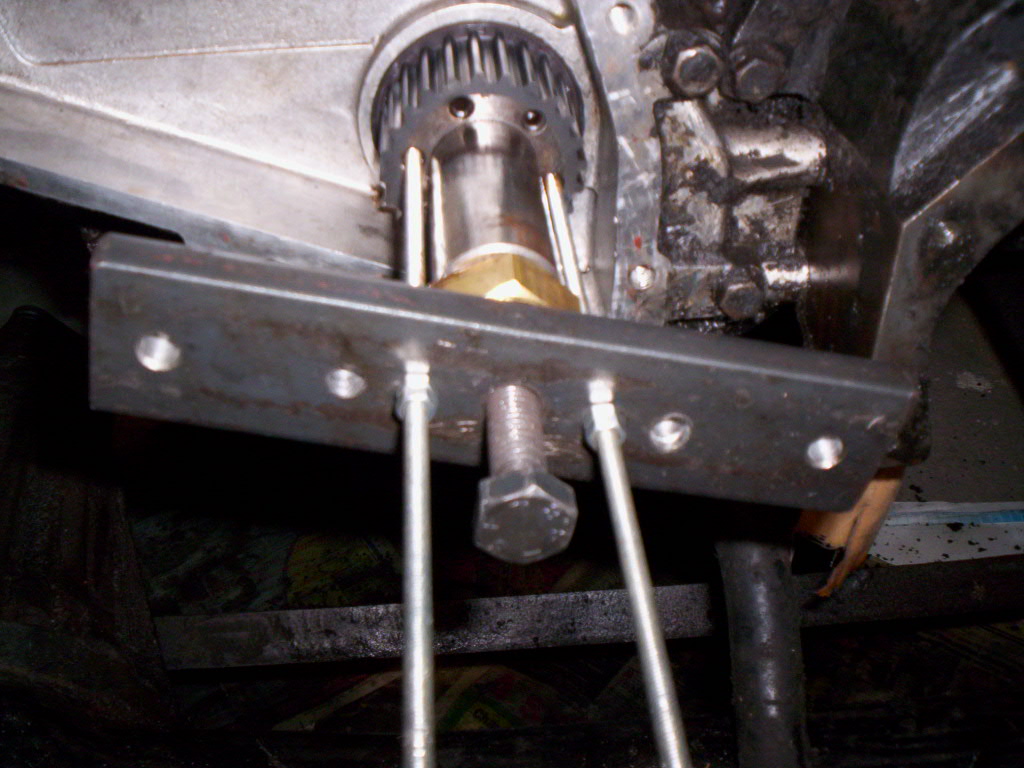

- Pour le démontage d pignon de vilo afin de changer le joint spi, j'ai modifié l'arrache damper en perçant 2 autres trous, 2 tiges filetés de 20 cm de long et roule ma poule la belle vient toute seule.
- Le joint spi a été chiant, j'ai réussi avec une vis, mais j'ai un tout petit peu marqué le vilo derrière mais un rien du tout. Tant pis.

Petite photo de mon arrache maison qui m'a bien servi, aussi bien que pour le pignon que la poulie vilo :sm3:
Je tombe le spi vilo, très chiant à virer cela dit, j'ai réussi en y vissant une vis tôle qui prend appui sur le vilo via une petite plaque pour pas l'abîmer.

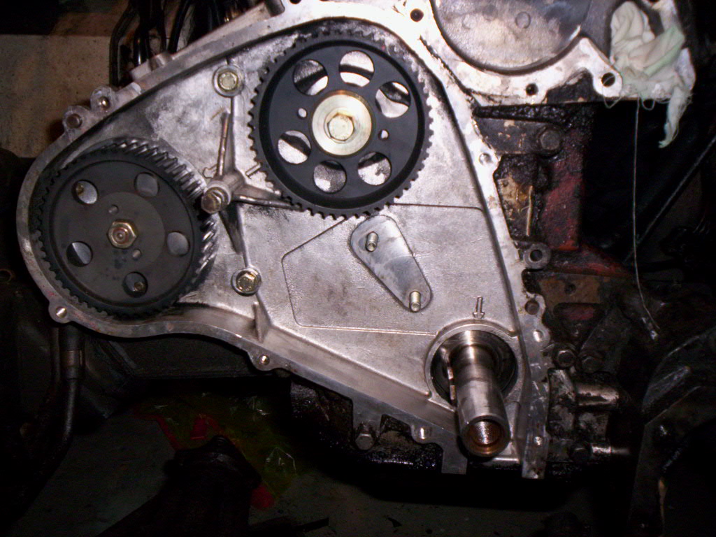

Ensuite la partie qui peut être va t'intéresser Romain..Pour la pompe injection je ne l'ai pas du tout calé ; l'ouitl spécifique land étant cher à mon goût et n'ayant pas la vis latérale petite et noire à percer pour y enfiler un forêt de 2mm je crois ; j'avais essayer avec une vis iso au pas différent de la bonne vis donc, cette méthode ne fonctionnant pas , j'ai décidé de faire sans ..
Il y a 2 repères sur la poulie en question : le poinçon de calage et un repère "F". Comme des photos parlent mieux qu'un roman..:
A la mise en place de la courroie en respectant les petits repères faits sur elle et les pignons au tipex, on met le pignon sur repère "F"
En tendant la courroie à 2.5mkg, la pompe n'étant pas calée, le pignon va tourner dans le sens inverse des aiguilles d'une montre jusqu'au positionnement du repère poinçonné :
Ce qui en plus témoigne de la bonne tension :?:

Voilà la courroie tendue et le joint en place..:

le carter enlevé..
le carter enlevé..
mon arrache maison en place sur pignon vilo..

Tout est en place..
Tout est en place..
