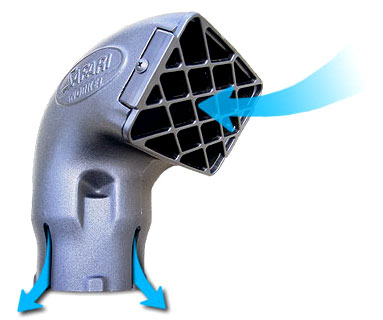

Safari :
Préfiltre safari :

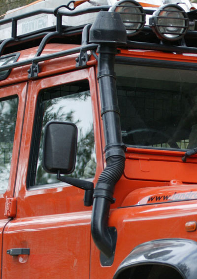

Quel est le mieux ? Perso, je choisirai le Mantec en acier.
Quelle est objectivement le mieux, j'en sais rien, je n'ai pas de comparaisons faites correctement sous la main, mais :
1) Le préfiltre Safari me laisse perplexe. Je ne sais pas comment c'est fait à l'intérieur mais cela me semble moins efficace que le bon vieux filtre cyclonique qui équipe les Mantec. Ceci dit, un schnorkel crée des pertes de charges supplémentaires et donc s'oppose au bon débit d'air. Les conséquences se font principalement sentir à haut régime. Le préfiltre Safari, tourné vers l'avant peut réduire, AMHA, les conséquences de ce phénomène. L'air est forcé par le vent relatif
2) J'ai eu vent de problèmes de montage des Safaris sur les véhicules à conduite à gauche. Sur le Def, le bloc chauffage gêne. Il semblerai que les Australiens n'ai pas pris vraiment en compte toutes les configurations des véhicules.
3) Le Mantec est homologué par LR et est vendu par le réseau sous une réf LR.
N'oublie pas qu'un schnorkel monté sans joints et certaines modifications ne protégera que contre les poussières, pas contre l'eau dans le cas de traversées de plan d'eau (ou autre) profonds. Mantec, ou LR indiquent bien ce qu'il faut modifier et rendre étanche. Safari est très avare.

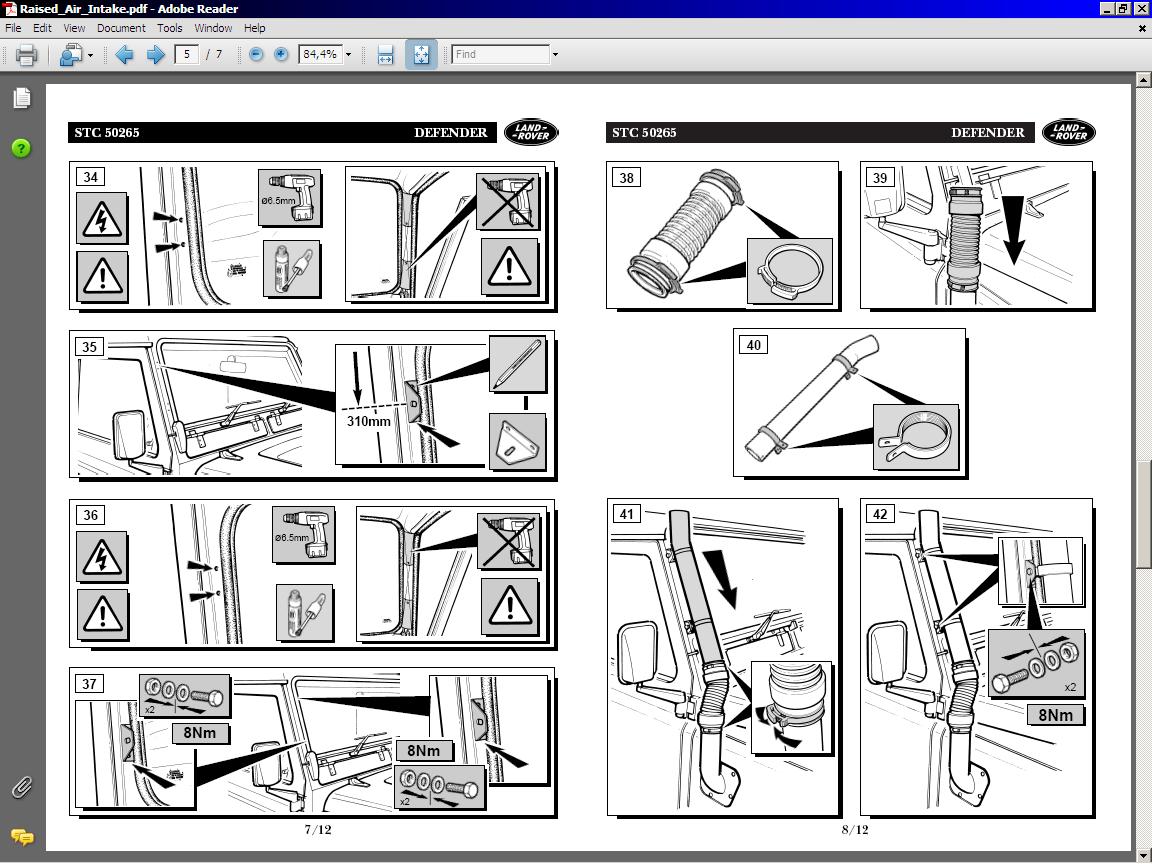

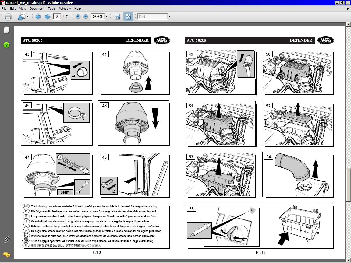

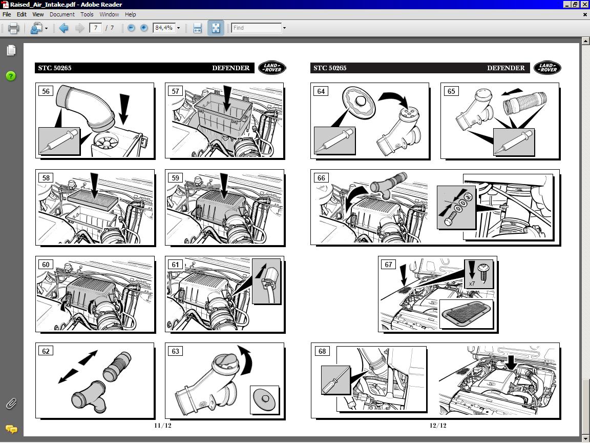

J'ai retrouvé la doc, mais c'est pour le Td5.
Bien que cela soit pour le Td5, c'est très instructif car il y a des points communs avec le Tdi.

The Pater a écrit :J'ai retrouvé la doc, mais c'est pour le Td5.
Donc d'après la doc, il faut condamner le bec de canard. Bizarre car l'eau de pluie qui rentre par la tête du snorkel ne peut plus sortir...

FTN a écrit : Donc d'après la doc, il faut condamner le bec de canard. Bizarre car l'eau de pluie qui rentre par la tête du snorkel ne peut plus sortir...
Les quelques gouttes d'eau de pluie par seconde ne feront rien au moteur, alors que immergé avec de l'eau au niveau du pare brise, le bec de canard va se retourner et la quantité d'eau absorbé endommagera le moteur.
Que préfères tu ?
