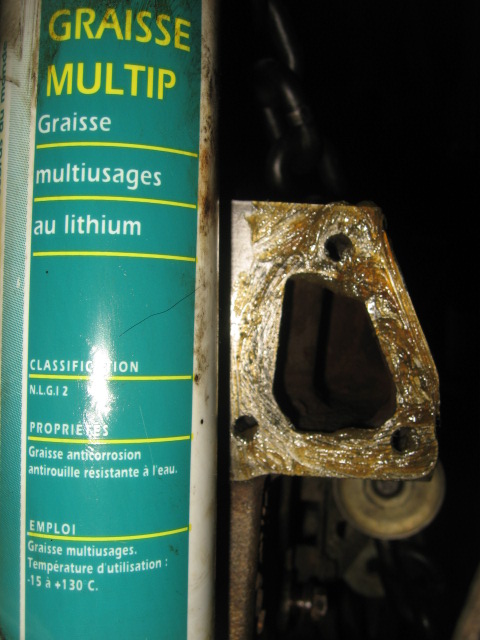

Re: fuite d'eau entre carter avant et bloc moteur sur 200 tdi
Salut, cela voudrait dire que ta fuite vient de là. si c'est le cas il te faut démonter tout le carter de distribution
Il faut que tu en arrive là...
Pour les détails de la manip, va voir là.
Bon courage.
