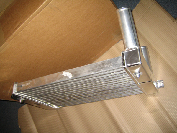

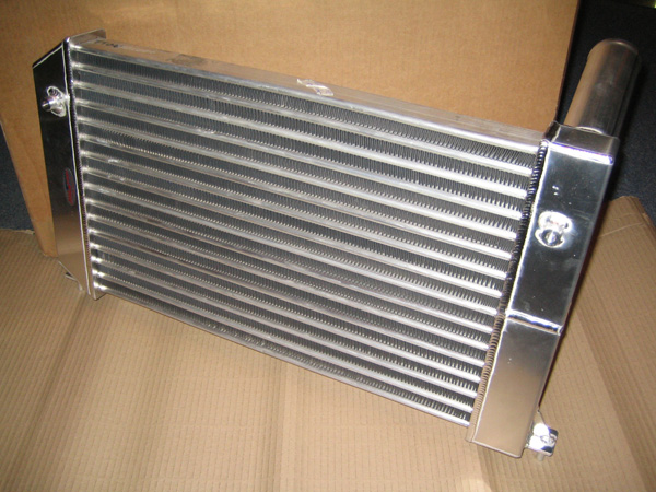

Bonjour à tous !
Voila je viens de recevoir un intercooler que j'avais commandé :sm2: :sm2: :sm2: Il vient de chez Allisport :P
Donc je fais profiter de ces quelques photos pour ceux que ça interesse ;)
Pour info la référence est : Defender 200tdi intercooler kit (sur ebay)
Je vous posterai des photos lors du montage (si je pense à en prendre!) et vous donnerai mes impressions.

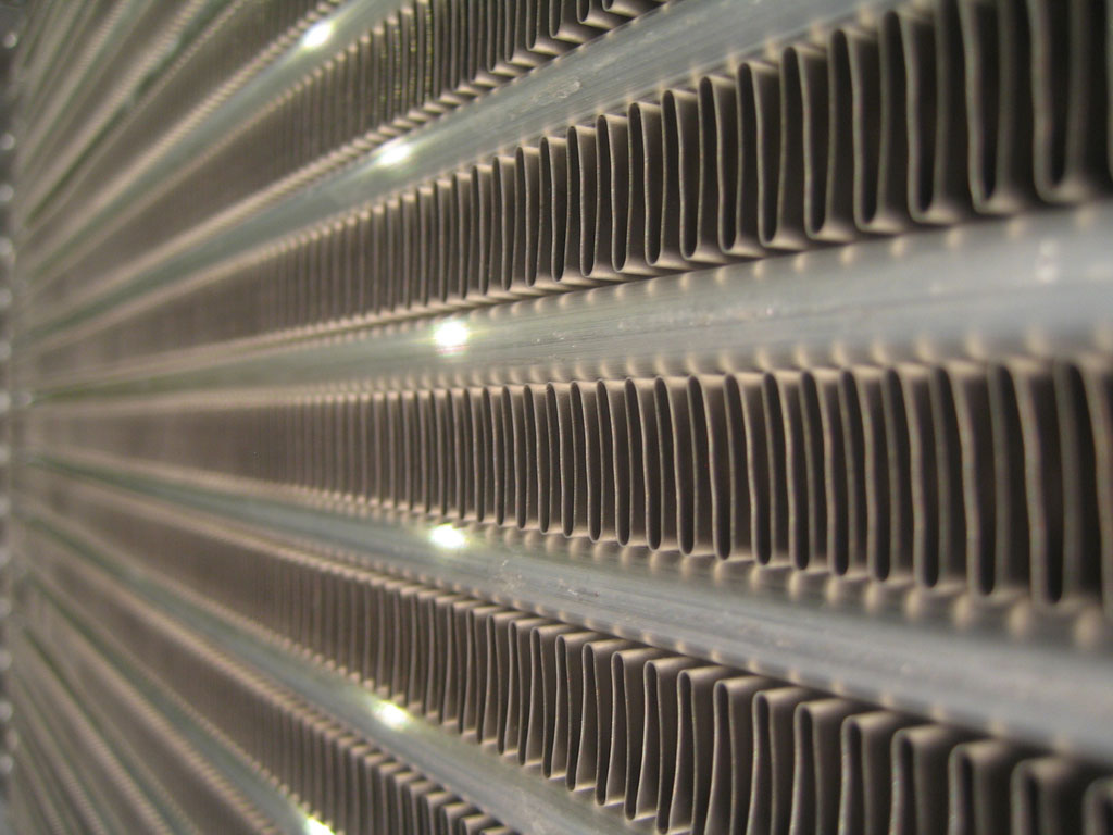

ghosen a écrit : Donc je fais profiter de ces quelques photos pour ceux que ça interesse ;)
Est-ce trop tard pour avoir une photo montrant l'intérieur ?

Re: Intercooler Allisport
Message non lu par ghosen »

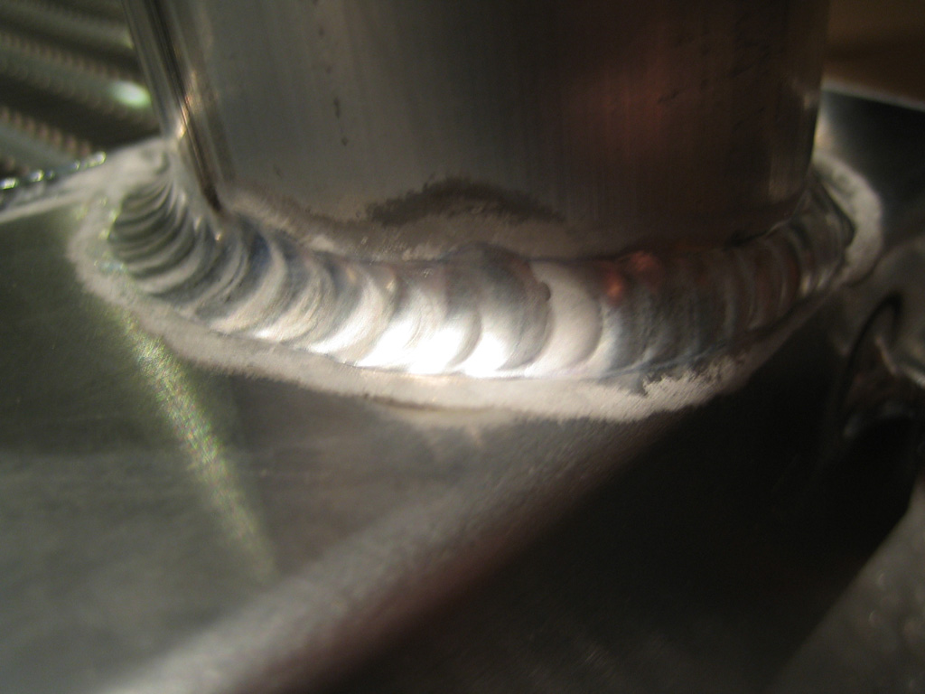

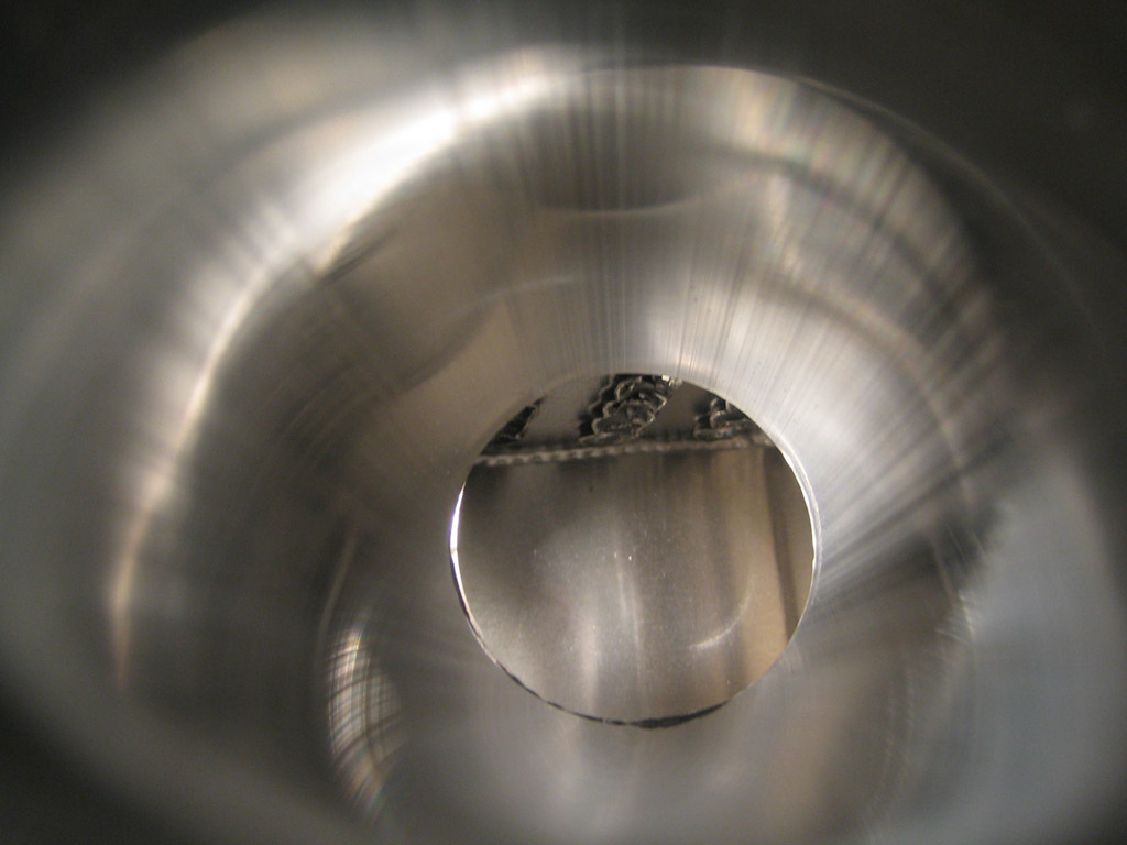

Voici !
L'intérieur
Admirez la qualité des soudures !
Et les aillettes...
Voila :mrgreen:

ghosen a écrit :Voici !
L'intérieur

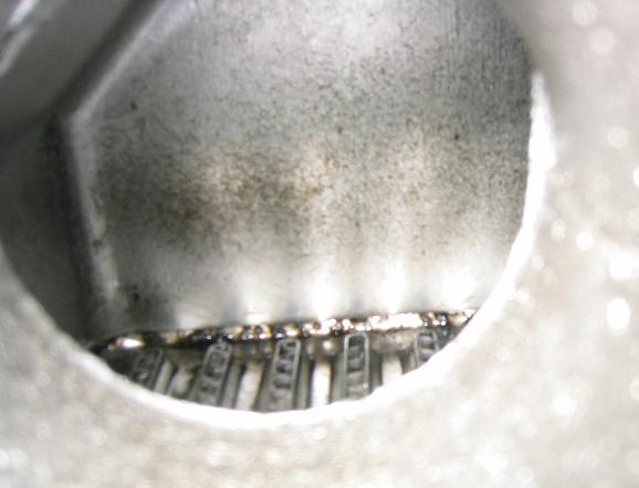

Merci, c'était la deuxième photo qui m'intéressait le plus car on devine comment est "fait" l'intérieur des passages d'air (tubes aplatis). Dans la conception d'un intercooler, il faut jouer avec le compromis "maximum de contact de l'air chaud avec l'aluminium" pour un bon refroidissement et "moins de contact de l'air chaud avec l'aluminium" pour le moins de perte de pression. J'avais peur de trouver sur tes photos des passage d'air "vide".
FI et rappel : l'interieur d'un intercooler d'origine :
