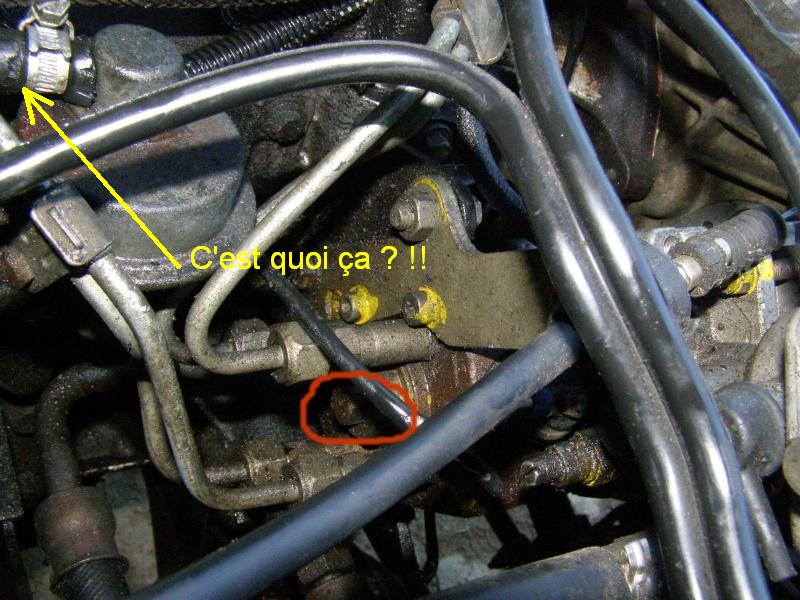

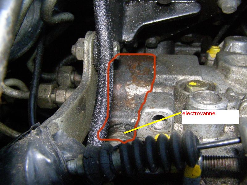

voila je pense que mon électrovanne n'est pas suffisamment ouverte (du GO au injecteurs mais pas assez) pour la demonter,comment faire ? (c'est mon premier land moderne
)faut-il devisser cette vis ?
et l'electrovanne est bien la dedant ?
Merci d'avance

C'est quoi ça ? !!!
Ne touches pas à la vis que tu montres. L'électrovanne se démonte.

ben justement pater j'en sait rien de ce qu'est cette vis

Cette vis, c'est le bouchon qui obture le logement de la pige qui permet de régler l'avance à l'injection de la pompe : PAS TOUCHE !!!
Dans le cercle vert on voit une cosse bleue, elle est vissée sur la tête de l'électrovanne. La cosse en question a l'air d'un truc de bricolo trouvé chez chez Norauto, vérifies qu'elle ne soit pas daubée...

The pater te demande ce que c'est que cette durite toute pourrite, regarde l'image qu'il t'as mis...

+1Feub a écrit :The pater te demande ce que c'est que cette durite toute pourrite, regarde l'image qu'il t'as mis...
Salut Hagard
Toute ta pompe semble avoir baigné dans le gasoil, tu as une fuite quelque part (ou des fuites) avec peut-être une prise d'air, et il y a de fortes chances que c'est ce qui met le bordel dans ton injection.
La durit pourrie est sur la pompe de gavage, c'est une pompe qui aspire depuis le résevoir et alimente la pompe à injection.
Il est très possible que la fuite à cet endroit asperge ta pompe à injection...
Recherche, nettoie, remplace, fais des essais, mais commence par t'assurer que tout est en ordre dans l'alimentation avant de soupconner ton electrovanne.
Tu la vois sur ta photo l'electrovanne:
