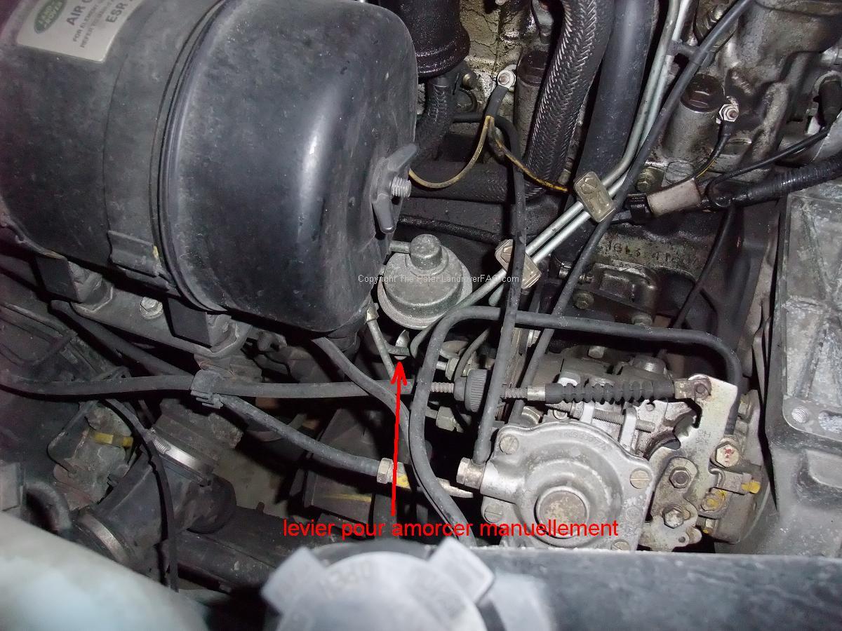

le probleme est que je n'ai pas de pompe de gavage manuel (uniquement la pompe a GO mecanique prise sur le block)
Messages : 14028
Re: probleme de demarrage 300 TDI
Hagard a écrit :salut pater
Mais c'est celle-là. Il doit y avoir un petit levier en dessous comme le montre la photo.
