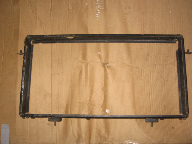

Salut, il faut récupérer aussi le cadre avec le radiateur et l'intercooler. Le cadre nécessite une petite retouche: Il faut couper les deux petites oreilles avec les "tétouilles" sur les cotés. Récupérer les tétouilles pour les réutiliser sur le dessus et bricoler des pattes de maintien du cadre sur le land qui reprennent ces tétouilles. Il faut aussi retravailler les tétouilles inférieurs. En effet les tétouilles du range sont surélevées et empêche de fermer correctement le capot du land. Attention à l'entre axe prévu sur le land.
1) Sur la photo, c'est en fait un cadre de range vm, mais c'est pareil pour illustré l'adaptation. On aperçois les oreilles sur les cotés dont on recycle les tétouilles pour le maintien supérieur, et les tétouilles inférieurs qu'il faut débarrassé de leurs socles.
2)Détaille des tétouilles inférieurs. Tu coupe en conservant un carré à la base. Tu élimine le reste de l'embase à la meuleuse. Tu perce bien dans l'axe le cadre avec un diamètre légèrement supérieur à la tétouille. Tu introduit la tétouille avec sa "tête" carré par l'intérieur du cadre, et là tu la soude soit à l'arc, soit à la brasure.
3)Tétouille latérale. Il faut les couper suivant le même principe que les inférieurs, sinon le cadre ne passera pas dans le 110. Puis les souder sur le dessus de façon a pouvoir utiliser les pattes d'origine du 110. Dans un premier temps il te faudra bricoler des pattes en attendant dans trouver d'origine dans une broc.
4) :sm28:
Évidement, je compatis avec ta misére. Mais c'est seulement après avoir galérer pour trouver ces foutues pattes, avoir galérer à bricoler des adaptations et après avoir enfin trouvé les bonnes pattes à prix d'or, que je suis tombé sur cette caisse à une 1£ pièce, mais là bien sur j'en avais plus besoin :( . Cependant je n'ai pas pu résister à la photo histoire d'exorciser le mal :mrgreen:.
5) patte droite en place.
6) Patte gauche en place. Ce n'est pas exactement le montage d'origine, car c'est le téton de l'intercooler qui est utilisé. Ayant dut raccourcir en largeur le cadre de range vm, cela n'est que moyennement tombé bien a ce niveau là.
Calcul bien ton coup. Car il est possible que le cadre du range 200 soit un peu plus large et qu'il te faille également le recouper sur la largeur. Prévois aussi de pouvoir utiliser la fixation du compas de maintien du capot ouvert du land il prend 2 ou 3 cm et tape dans le cadre. Dans mon cas j'ai dut le supprimé car le cadre tapait dedans car légèrement trop large au final. Donc depuis j'utilise un piquet de tente pour maintenir le capot ouvert :? .
7) Tétouille inférieur en place dans le 110.

Salut et merci pour ces petits details.
J'ai une autre question, est ce que les support moteur du td se monte en lieu et place sur le tdi car j'ai cru voir que les fixation chassis du range son differrente, mais je pense que le bloc est le même donc les trou de fixation doivent bien y être :roll:
Merci et a bientot

Salut, il faudra probablement remonter les supports moteur du Td sur le bloc 200Tdi.
Le problème se situera alors au niveau de la descente d'échappement contre le tablier et du turbo qui tapera dans la joue d'aile.
C'est pourquoi j'ai préféré la solution de récupérer sur le disco: la traverse et les fixations de boite, les supports sur le châssis du disco que j'ai ressoudé sur le châssis du land, pour utiliser les silenblocs moteur du disco.
Les avantages sont que le bloc se retrouve décalé de 5cm sur la gauche et le bloc avancé à cause de la cloche longue de la boite du disco Il a fallu récupérer les commande sur la boite du land pour les monter dans la boite du disco.
Moralité plus de pb de turbo, plus de pb de descente d'échappement.
Dans ton cas je ne sais pas trop comment c'est foutu sur un range.
Il y a maintenant la solution de se procurer les pipes et la descente d'échappement d'un def ce qui te place le turbo en haut comme la configuration d'origine, avec le système de support moteur du td et les silenblocs du td. L'inconvénient c'est que c'est très dure a trouver en occasion les pipes d'un def 200tdi et je ne suis pas sur que LR les fournis encore? bonne quête.

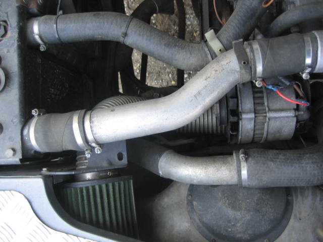

Salut, une petite photo d'ensemble pour que tu puisses te rendre compte, des accessoires à conserver:
En fait ce qui est différent sur le Td, il faut que tu le récupère sur le range.
Les durites: Eau, gasoil, air, assistance frein, le petit pignon plastique en plastique bleu du compteur de vitesse si tu change le transfert garde celui du 110...
Les accessoires: vase d'expansion, filtre à GO (pas obligatoire mais conseillé), filtre à air ( ici, KN dans l'aile), avaloire si tu arrive à l'adapter...
Ce que tu peux laisser: le décanteur, plus source d'ennuis qu'autre chose.
A vérifier: le câble d'accélérateur, la sonde de température, la colonne de direction, la longueur de la cloche de boite du range...
1)
2) Colonne de direction dans une autre adaptation (sur le Land 90 de David_Pare_Brise). C'est la colonne du disco.
3) Passage au niveau du tablier de la descente d'échappement, problème réglé a coup de marteau...
4) Montage avec la cloche land.
5) Montage avec la boite du disco, donc avec la cloche longue. Sachant que les arbres de transmissions sont à leurs emplacement d'origine sur le 110. Tu peux voir que le moteur est plus avancé, que sur la photo 4).
6) Filtre à air je me suis inspiré de ce montage sur le 110. Il doit y avoir moyen de réutiliser celui du range.
Note que ce n'est qu'un aperçu, qu'il y a des pointiller partout et que je ne connais pas le montage du 200 dans le range. Mais au finale, tu ne devrais pas être loin des autres. Il y a au moins 3 postes sur la faq qui évoquent une adaptation proche, il y a matière à inspiration.
