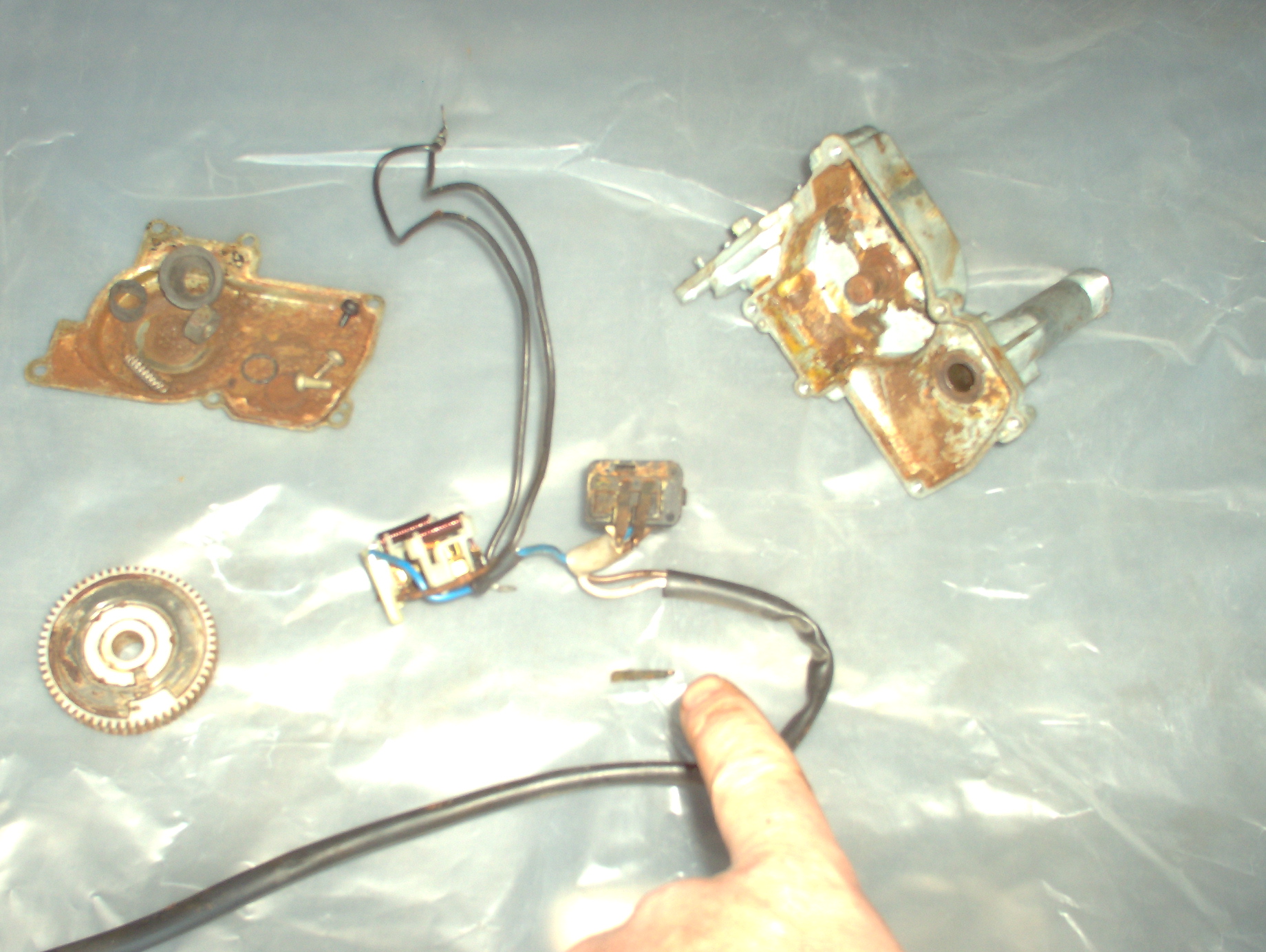

J'ai donc ouvert le moteur d'essuie glace arrière .
Une des 3 lamelles de contacts cassée , fabrication d'une lamelle en cuivre (récup)
une petite soudure de la graisse neuve et hop . (coût de l'opération nada simplement du temps)
Merci de vos avis qui m'ont aiguillé :sm6:
