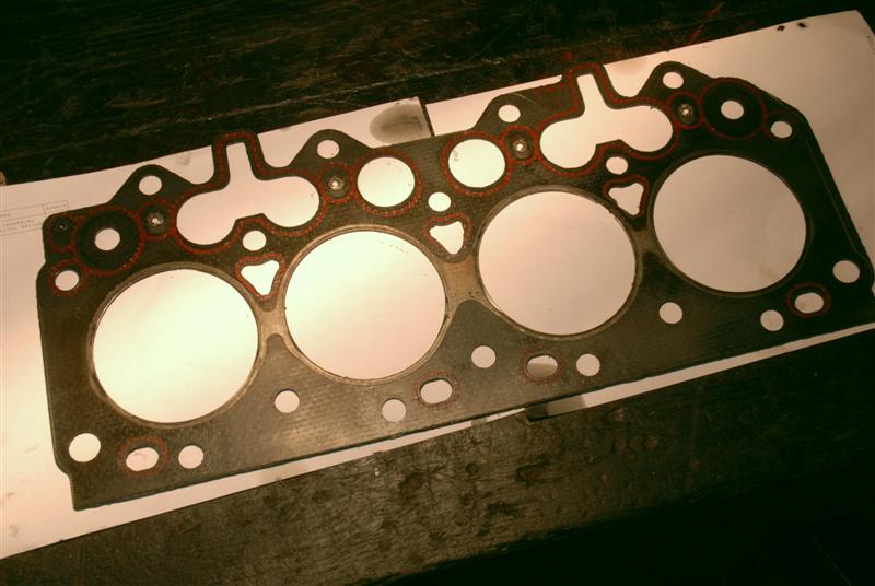

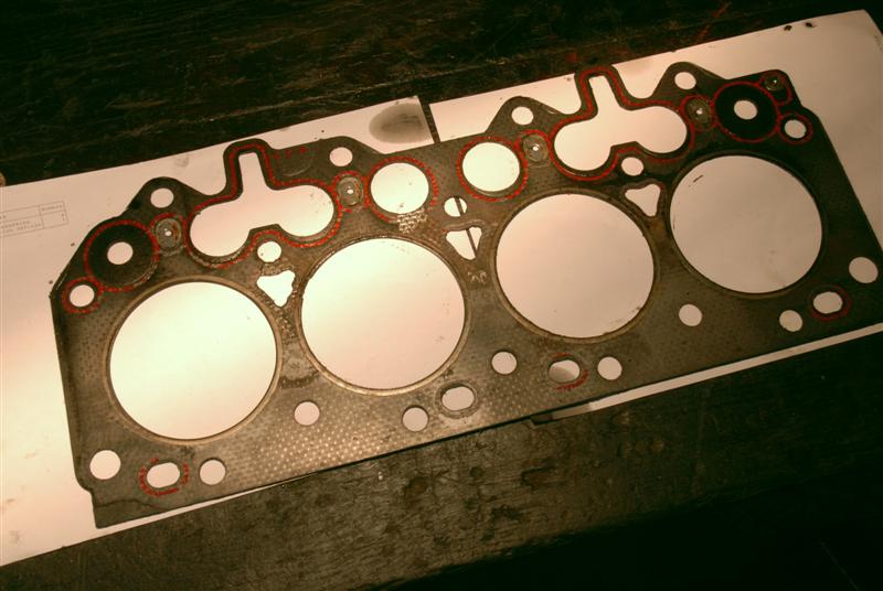

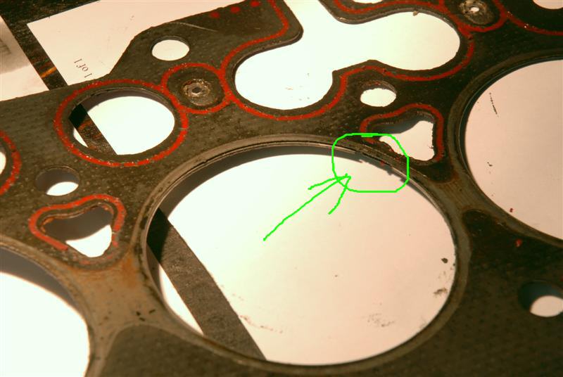

Je sors donc la culasse, vérification grossière de planéité pas de déformation, le bloc pareil, et voici le joint:
pas de traces côté culasse
par contre côté bloc, pas mal de morceaux sont restés collés

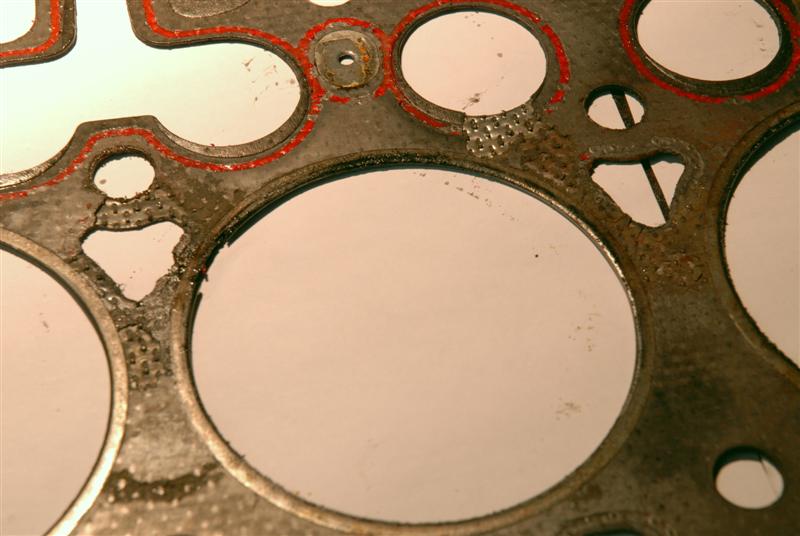

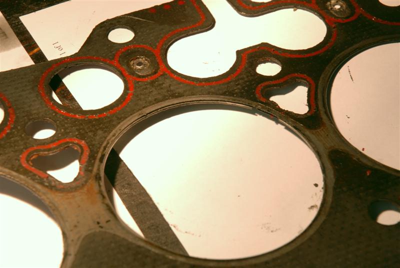

et surtout, en détail:
les anneaux en métal semblent usés!
je suppose qu'à l'origine, ces anneaux sont en fait un emboutissage en forme de "U" qui prend le matériau de joint en sandwich?
parce que là, il y a clairement deux feuilles, mais rien qui les relie l'une à l'autre.
Quelqu'un a-t-il déjà vu cela?
est-ce normal?
merci d'avance

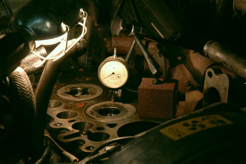

PS: bon en prime j'en ai profité pour mesurer le dépassement des pistons. déjà pour voir si la flotte n'a pas fait de dégâts, mais aussi par rapport à mon soupçon de flambage de la bielle N2:
le dépassement mesuré est entre 0.75 et 0.80mm pour les pistons 1, 3 et 4, et ... entre 0.15 et 0.25 pour le deux. Donc une différence d'environ 0.6mm, ce qui équivaut à un volume de .... bon les assidus, vous n'aurez qu'à calculer la différence de taux de compression :mrgreen:

si j ai bien compris t as plie le joint de culasse d un moteur ouvert dans le garage... :shock:
c est terminator ton affaire...

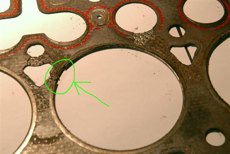

sinon, le joint est bien ouvert sur le 3 en direction du 4
Re: un joint de culasse .. ça s'use???
Il n'y a peut être aucun lien, mais le joint est ouvert exactement à l'endroit ou LØLØ faisait remarquer un point de corrosion sur la culasse de son 200 tdi.
http://www.landroverfaq.com/albums/refe ... .sized.jpg
http://www.landroverfaq.com/albums/refe ... G_4809.jpg
Bonsoir, :D
C'est surtout ça qui est bizarre.
Comme si le joint avait brulé.
moudj: non c'est le moteur de mon 110, qui roulait jusqu'à samedi. mon explication n'était pas claire? :?
torero: je vois ce que tu veux dire, mais ce trou en forme de coeur dans le JDC correspont à une cavité ou cirucle le LDR côté bloc, par contre côté culasse c'est fermé. Je me demande d'ailleurs comment le LDR peut remonter à cet endroit, à mois que ce soit refroidi par air?
Disco200tdi: c'est bien de ces endroits dont je parle: sur un joint neuf la tôle est enroulée autour du "carton", et là il ne reste que la partie supérieure et la partie inférieure, donc ça s'est ouvert :shock:

Messages : 2308
les vis étaient des vis d'origine, et elles étaient bien serrées (grosse rallonge nécessaire pour le desserrage).
Sinon ce joint est effectivement un "sans marque"...

Messages : 1985
Intéressant, ça...
Un joint de culasse, même de très bonne qualité et monté correctement, s'use, c'est indéniable.
Les coefficients de dilatation du bloc (fonte) et de la culasse (alu) sont différents. De plus, lors de la montée en température du moteur, la culasse chauffe beaucoup plus vite (j'ai fait plusieurs mesures extérieures au niveau du plan de joint avec un thermomètre laser, les différences de température entre le bloc et la culasse sont assez impressionnantes) quand la conception générale du circuit de refroidissement ne favorise pas une montée en température très rapide de la culasse au détriment de celle du bloc, pour limiter les claquements à froid en particulier.
Tout cela fait que le joint, malgré la force de serrage exercée par les vis de culasse, est soumis à un cisaillement important entre deux "blocs" de métal qui se déplacent l'un par rapport à l'autre lors de la montée en température du moteur. Ces cisaillements créent des micro-mouvements qui laissent des traces (rayures) nettement visibles au niveau des pare-flamme du joint (cerclages en acier comme celui qui a cassé sur le moteur de Kébir).
Au bout de plusieurs milliers de cycles de montée en température, des fissures de fatigue apparaissent dans la partie verticale des cerclages, la plus sollicitée (elle fonctionne comme une lyre en tuyauterie vapeur) mais qui, malheureusement, est celle en contact avec la flamme. La flamme et la pression finissent par passer et brûlent alors le joint dans son épaisseur, qui n'est plus étanche. Dans certains cas, la matrice du joint est réduite à néant (c'est presque le constat de Kébir, d'ailleurs) et on a l'impression qu'il ne reste plus que le pare-flamme...
Vu les pressions et les températures de service, un joint de culasse de Diesel sera toujours plus fragile qu'un essence. Surtout si le moteur est mal utilisé (petits trajets).
Les culasses en fonte avaient pour objet de limiter les différences de coefficient de dilatation entre bloc et culasse ; le problème est la tenue des sièges et guides de soupapes, beaucoup moins bonne qu'avec de l'alu, toujours because des coefficients de dilatation qui, cette fois, n'assurent pas un serrage suffisant des guides et des sièges dans la culasse...
On résout partiellement un problème et on en crée un autre...
Quoi qu'il en soit, les avaries que tu montres, Kébir, sont anormales. Elles sont probablement imputables à une mauvaise qualité du joint.
Tu as retrouvé le morceau?
Enfin, des vis de mauvaise qualité qui fluent au serrage, sous charge de longue durée et bien entendu sous les charges "ondulées" caractérisant le fonctionnement d'une culasse, facilitent évidemment la pénétration de la flamme au niveau du plan de joint, donc la destruction plus ou moins rapide du joint.

Messages : 2308
Merci, Normand, pour ces explications. J'avais récupéré (mais jeté depuis, avec les autres bouts) le petit morceau de pare-feu manquant.
