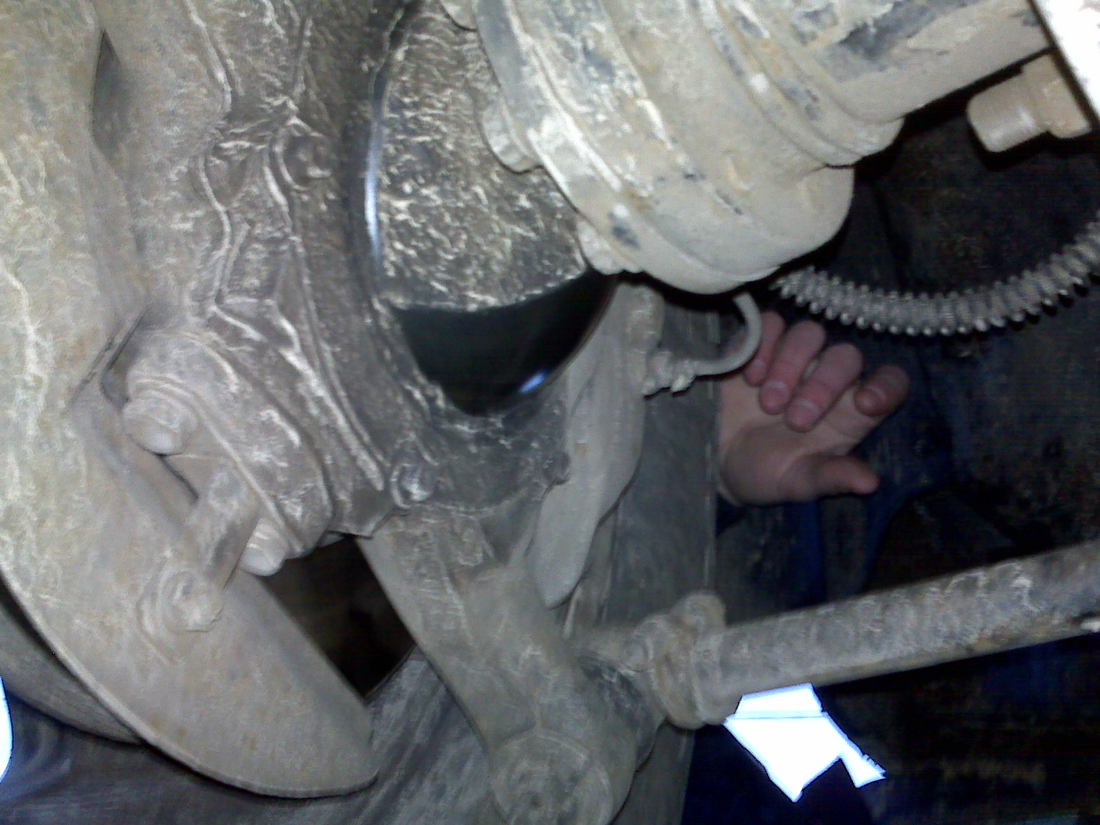

je cherche à savoir comment graisser les bols des pivots. J'ai 2 berlingots de graisse sous le coude. En PJ, la photo prise toute à l'heure, sous le def. Etant passé dans des chemins tres gras ce matin, il a le ventre assez sale. j'ai bien repéré le bouchon de remplissage mais pas celui de la vidange... Pour les traces brunatres sur le bol, juste de la terre un peu collante...
si vous avez des photos, je suis preneur...

Bonsoir, :)
Si ce qui est entouré en vert est de la terre, je comprend pas comment elle tient. :?:
Si c'est de la rouille , alors le bol est mort. :sm1:

bon,
le bol est bien rouillé... et le joint suinte l'huile... j'ai l'impression que l'autre bol a déjà été changé... (pas de bols :) )

Salut, n'achètes rien! Démonte le pivot supérieur, vide ton berlingot dans le bol, et roule comme ça en attendant des jours meilleurs. Vérifies quand même avant de démonter qu'il n'y a pas de jeux dans les roulements et les pivots. Si pas de bruit suspect, c'est pas un peu de rouille sur les bols qui t'empêchera de rouler... Contrôle les fuites de temps en temps essais d'évaluer les pertes et roule...

Merci d'être aussi rassurant.. d'autant que je ne sais pas depuis combien de temps le bol a pris de la rouille. Maintenant, le problème: c'est que le joint laisse filer la graisse. Alors ok pour faire sauter le pivot supérieur et vider un berlingot... mais, je vais pas faire ca tous les mois...
