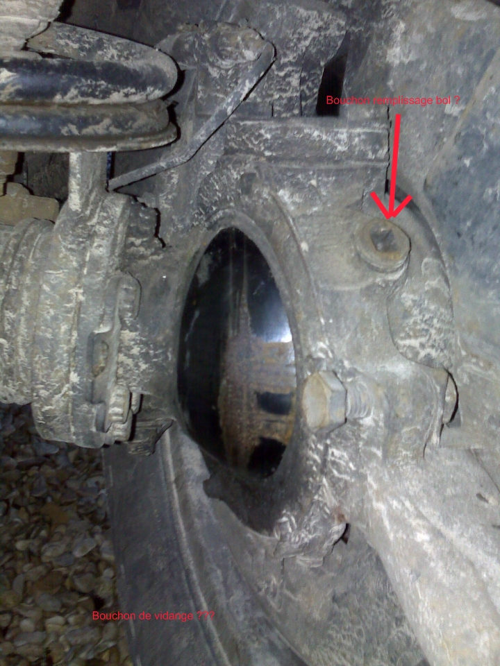

je cherche à savoir comment graisser les bols des pivots. J'ai 2 berlingots de graisse sous le coude. En PJ, la photo prise toute à l'heure, sous le def. Etant passé dans des chemins tres gras ce matin, il a le ventre assez sale. j'ai bien repéré le bouchon de remplissage mais pas celui de la vidange... Pour les traces brunatres sur le bol, juste de la terre un peu collante...
si vous avez des photos, je suis preneur...

Officiellement, c'est graissé à vie, d'ou suppression de l'orifice de vidange sur les TD5 ...

Si ce qui est entouré en vert est de la terre, je comprend pas comment elle tient.
Si c'est de la rouille , alors le bol est mort.

oui, oui, j'avais recherché avant de poster...
pour la rouille, c'est pas super rassurant... bon, je passe une tete sous le def demain matin pour en avoir le coeur net
une idée du cout de la réparation (à la main, car pas assez de sous à filer à un garage..

Environ 56 livres chez les Britons pour la pièce et 2 heures de boulot.

Merci Torero de me rassurer
j evais qd meme passer une nouvelle tete sous le def pr en avoir le coeur net

+ roulements haut et bas + cales de réglage + gros joint spi de sphère + joint papier de main meneuse + joint papier de fusée + écrou de 52 + clef de 52 + clef à oeil de 13 ou 14 (ou 9/16, je sais plus !) et du frein filet (le berlingot, c'est déjà fait )torero a écrit :Environ 56 livres chez les Britons pour la pièce et 2 heures de boulot.
Notre ami découvrant les Lands, je donnerai plutôt 4 à 6 heures.

bon,
le bol est bien rouillé... et le joint suinte l'huile... j'ai l'impression que l'autre bol a déjà été changé... (pas de bols

Salut, n'achètes rien! Démonte le pivot supérieur, vide ton berlingot dans le bol, et roule comme ça en attendant des jours meilleurs. Vérifies quand même avant de démonter qu'il n'y a pas de jeux dans les roulements et les pivots. Si pas de bruit suspect, c'est pas un peu de rouille sur les bols qui t'empêchera de rouler... Contrôle les fuites de temps en temps essais d'évaluer les pertes et roule...

Merci d'être aussi rassurant.. d'autant que je ne sais pas depuis combien de temps le bol a pris de la rouille. Maintenant, le problème: c'est que le joint laisse filer la graisse. Alors ok pour faire sauter le pivot supérieur et vider un berlingot... mais, je vais pas faire ca tous les mois...

Je viens de relire le sujet. Stp, n'achetes pas ça !vincemdk a écrit :...
Britpart (Bailcast) rubber swivel gaitor kit (pair)
Pour mémo, le lien :
http://www.paddockspares.com/pp/DEFENDE ... 30456.html
Si la merde rentre, elle ne ressortira qu'avec grandes difficultés, de plus, si la graisse sort à cause d'un joint défectueux (c'est courant), tu ne verra rien, idem pour un bol HS (comme le tiens actuellement).
Franchement : évite.
Je ne sais pas ce que les autres en pense, mais perso, après reflexions (je voulais en mettre), j'en suis arrivé à la conclusion que c'était une très mauvaise idée.
