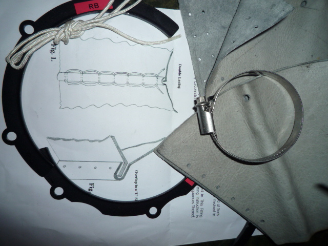

Gecko a écrit :Je viens de relire le sujet. Stp, n'achetes pas ça !vincemdk a écrit :...
Britpart (Bailcast) rubber swivel gaitor kit (pair)
Pour mémo, le lien :
http://www.paddockspares.com/pp/DEFENDE ... 30456.html
Si la merde rentre, elle ne ressortira qu'avec grandes difficultés, de plus, si la graisse sort à cause d'un joint défectueux (c'est courant), tu ne verra rien, idem pour un bol HS (comme le tiens actuellement).
Franchement : évite.
Je ne sais pas ce que les autres en pense, mais perso, après reflexions (je voulais en mettre), j'en suis arrivé à la conclusion que c'était une très mauvaise idée.

Salut, fameux débat les pour les contre... Les chaussettes de protection de bol...
1) L'ambulance est de 69, les bols sont impeccables... Généralement tous les bols démontés avec ce type de protection étaient mieux conservé que sans, bien que dans certain cas en dessous c'était une vrais catastrophe, mais la majorité va a la bonne conservation. 2) Un kit pour def,tout neuf jamais monté. Effectivement l'avantage du cuire c'est que cela respire. Cela fait des années que j'ai ce truc là dans mes archives de je le monterais un jour... Puis après une conversation... Ah ben non c'est de la bêtise et ainsi de suite les saisons passent et les protections toujours dans leur emballage. 3)Détail du kit: Le cuire est gras, la couture est astucieuse et à placer sur le haut. C'est bien un kit de: def;disco;range, celui des séries ne se monte pas.
Le secret du truc est précisé dans la doc: Il est recommandé de démonter la protection tout les 24000 mile ou tous les 12000 mile suivant l'utilisation et d'enlever la saleté et l'eau qui aurait éventuellement pu pénétrer à l'intérieur. Je pense que le principale intérêt réside dans la protection contre les impacts, qui inévitablement se transforme en départ de point d'oxydation, d'autant si le land ne roule pas beaucoup.
4)Pour les faqueux curieux de service , je suis allé dans mon bordel ressortir le modèle pour les séries: Là, on a à faire à de l'origine très prisé des militaires, puisque pratiquement tout leurs lands sont équipés de ces guêtres de protection de bol. Je ne pense pas que se soit un hasard...
Là je vous laisse philosophé car je n'ai toujours pas réussi a me faire un avis ni pour, ni contre
