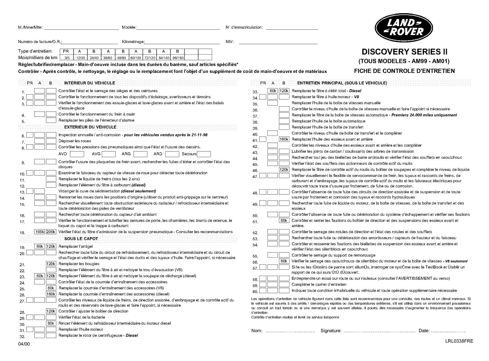

Et toi PHY, tu les achetes où tes produits MANN ?
Ceci dit, concernant ce filtre,
y'a pas une préco de remplacement tous les 80 000 km seulement, ou j'ai abusé de la moquette ?
Ludo

ludo59
Messages : 910
Re: Clé pour filtre a Huile TD5
Message non lu par ludo59 »
Gabach a écrit :
T'as abusé, et c'est de la pure, bonnasse :lol:
La préco c'est de changer le filtre a huile "papier" toutes les deux vidanges, soit 40.000 , et le rotor toutes les vidanges :sm18:
C'est trop pour moi et je change tout chaque 10.000.
En fait, on a du abuser tous les 2 de la même ..... :sm18:
Le filtre est à changer tous les 60 000 !
La preuve par l'image :
Gabach
Messages : 1180
Message non lu par Gabach »
J'ai le même papier a la maison avec écrit en haut "défender" et de mémoire c'est 40.000 ...............
Ce soir je contrôle..........
Va y fait tourner :sm18: :sm15:
