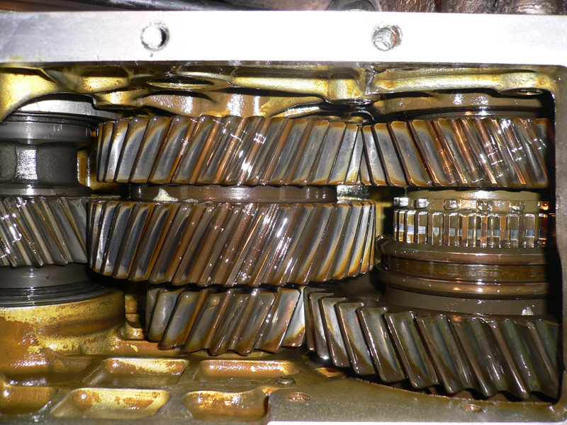

Le résultat de mes investigations samedi midi :
- Démontage du frein à main avec dépose de l'arbre arrière : rien de particulier, aucune pièce qui se promène
- Vidange de la BT : huile tout à fait correct, aucun dépot métallique, le bouchon aimanté a juste une légére poussière noire
- Ouverture de la plaque à 10 vis de la BT : aucune marque particulière sur les canelures des différents engrenages. Mon fils ainé s'est mis à la commande de la BT et moi je tournais la bride arrière. BT sur diff non bloqué courte et longue : je tourne la bride arrière sans problème. BT sur diff bloqué courte et longue : impossible de tourner la bride arrière.
La Photo quand je suis en rapport court :

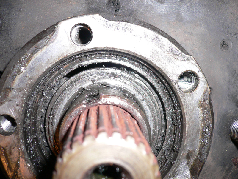

Résultat de mon samedi après-midi :
- Vidange BT : rien de particulier sauf de la boue couleur métal autour du bouchon de vidange latéral.
Là où çà devient intéressant :
Levée de la roue avant droite : elle tourne mais je constate un jeu en mettant une main à 12h00 de la roue et l'autre à 06h00.
- Dépose de la roue
- Dépose de la bride d'accouplement, des écrous de réglages et de la rondelle d'espacement et là photo :
On s'aperçoit que le roulement extèrieur est en très mauvais état, d'ailleurs il manque des rouleaux.
Je retire quelques pièces de métal. Le fait que l'arrière gauche a voulu se mettre devant et que le Land a commencé a se mettre de travers par la gauche s'explique. Freinage de la roue av droite par le roulement qui se grippe.
Bon j'essaie d'extraire le moyeu et début des Bêtises :twisted: :
Impossible à faire venir.
Que cela ne tienne, je prends un extracteur à 3 griffes qui viennent prendre derrière le moyeu et la vis centrale de l'extracteur, je la mets sur l'axe de l'arbre de roue. Rien à faire, cela ne vient pas : impossible de sortir le moyeu.
Je retire mon extracteur et là : l'arbre de roue ne tourne plus et s'est mis de travers. :?
Comment vais-je extraire le moyeu ???

Messages : 13982
Re: Demande de diagnostic
Petrone a écrit : un extracteur à 3 griffes qui viennent prendre derrière le moyeu et la vis centrale de l'extracteur, je la mets sur l'axe de l'arbre de roue.
AAAARRRRRGGGGHHHHHHH ! Le joint homocinééééétiiiiiiiiqueeeeee !!!!!!
Première solution :
Essaie de trouver un tube ayant un alésage assez grande pour que l'arbre passe, mais assez petit pour prendre appui sur la fusée. Le tube doit être assez long pour que l'arbre ne débouche pas. Mets une plaque assez épaisse ou n'importe quoi d'autre pour l'axe de l'extracteur viennent s'appuyer sur le tube.
Préalablement tu peux taper à la masse, le roulement est de toute façon HS, sur la bague intérieure pour la "décoller" si elle a grippée sur la fusée.
Si cela ne marche pas, mon conseil est d'attaquer à la disqueuse le moyeux et la fusée après avoir démonter du pont l'ensemble pivot + moyeu. la fusée est très certainement bien détériorée si cela ne vient pas avec l'extracteur.
Profite en pour faire d'autres travaux, comme changer les disques et autres.
Disqueuse direct, tu vas gagner du temps, par contre vu le grippage et la difficulté à sortir ton roulement, pas dit que ta fusée ait apprécié la blague.....
