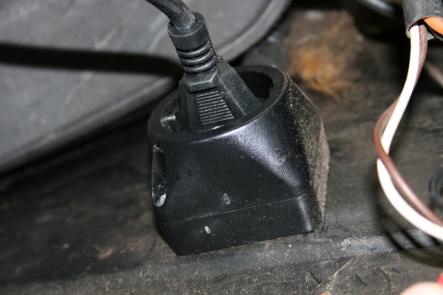

Le tout est à la terre, la caisse est mise à la terre pas le cable et la prise electrique du secteur.

Conseil: bien qu'il soit possible d'installer la prise mâle dans l'aile (percage adéquat) ce qui est très esthétique, toujours penser qu'il vous arrivera pratiquement certainement au moins une fois d'oublier de débrancher le cable vert avant de partir (beaucoup ne sont pas du matin, moi non plus) (tirez-en les conclusions qui s'imposent :mrgreen: :mrgreen: ) un tel oubli vous abimera l'aile en alu assez sérieusement, donc mieux vaut placer la prise mâle assez en vue pour que le cable vert saute aux yeux le matin et de manière à ce que le cable n'arrache pas la prise mâle en cas de départ "au radar"
Pas de souci d'encrassage de celle-ci en roulant: elle est équipée d'un couvercle hermétique à ressort.

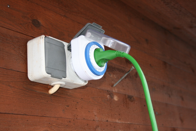

Une horloge à la prise electrique au mur et on peut choisir le temps de chauffe en fonction de l'heure de départ, je mets la mienne à chauffer 3 heures et elle tourne rond c'est un plaisir.
