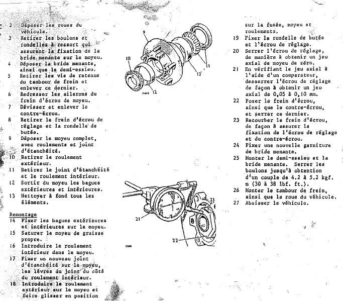

Comment ! Il n'y a pas de rondelle entre l'écrou de réglage et la bague intérieure ? C'est pas très mécanique.
Pourtant :
Il y a bien écrit dans le point 19 "fixer (monter) la rondelle de butée et l'écrou de réglage".
Au point 22, il faut mettre le frein d'écrou (rondelle frein) et le contre écrou.
Sur une doc que tu as mis en ligne :
Alors ?
Modifié en dernier par The Pater le 17/05/2009 14:32, modifié 1 fois.

J'ai vérifié plusieurs doc (LR et autres).
J'ai contacté des possesseurs de séries qui ont déjà démonté leur véhicule.
J'en conclu que sur les séries que tu as démontés, il manquait cette rondelle ou que tu :sm18: trop lors de tes séances de mécanique et que tu as perdu la rondelle (tu as remonté sans).
