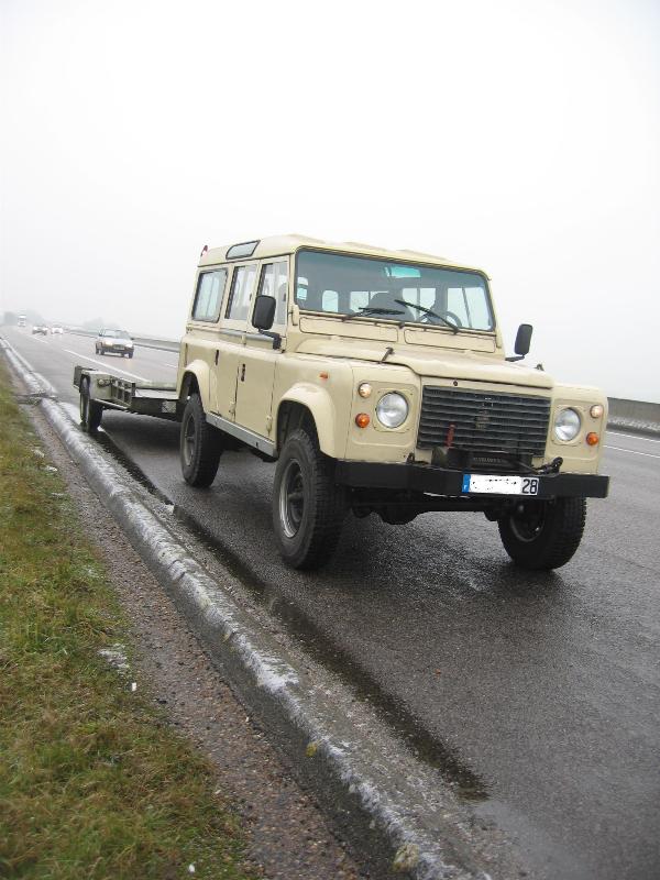

Désolé, j'ai pas mieux sous le coude comme photo !

- Messages : 6211
Re: relooker un 90td en série 3
Salut, le fondu c'est stephaned tu peux retrouver des photos de sont land en suivant le lien qu'il a mis ici dans par exemple adaptation d'un moteur 200tdi dans un 90 TD. ici. Sinon dans un esprit comme le mien, allez choisir dans la gamme land se qui me convient, ou que je trouvais mieux a une certaine époque:
Les pièces galva Cornière et entourage de caisse cela évite la rouille.
Les entourages de feux métallique. je n'aime pas trop le plastique.
Les essuie-glaces qui se font face.
Un logo de 1948.
Les fixations de capot de série I. Cela évite la tirette qui finis tôt ou tard par déconner.
Les portes des premiers 110 qui on les fenêtres à glissière a deux ouvrant et dont le haut se démonte.
Les feux militaire visés.
Mais aussi les fenêtre arrière de Td5 qui ont un rebord inférieur plus large et du cout elle ne prennent pas l'eau.
En faite ce qui dans la gamme peut présenter un upgrade ou un downgrade selon le sens du sacrifice que land rover a pu faire sur l'hotel de la production...
Mais toujours en restant dans le bon "gout" et le justifier techniquement parlant. A+

LØLØ, c'est limestone la couleur de ton 110 ?
- Messages : 6211
Salut, oui et c'était la seul couleur de land ou le toit était peint aussi de la même couleur que la caisseFrédéric_Dept79 a écrit :LØLØ, c'est limestone la couleur de ton 110 ?
A ce sujet on peut donner un "look" rétro au land en utilisant des couleurs anciennes. Ce qu'avait fait land rover pour les 50ème anniversaire le vert pastel ou le sable.
