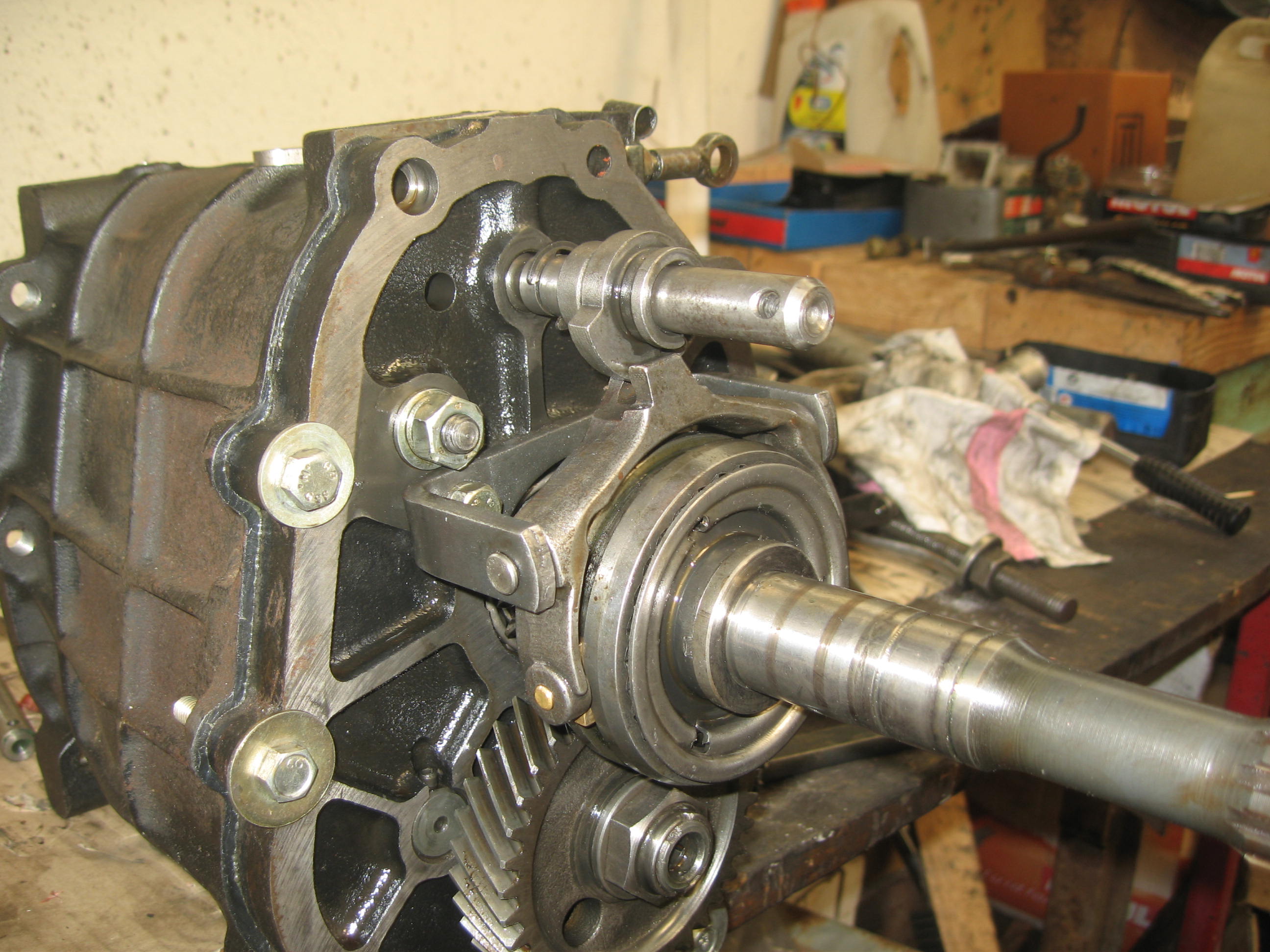

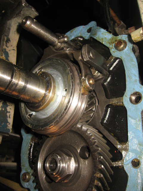

Salut, dans ce vieux thème, vous pouvez voir le carter de 5ième sur une LT77 enlevé en position sur le land
. Ainsi qu'un éclaté de la boite et d'autre photos qui rappelleront des souvenirs à certain...ICI

In situ...[color=#FF0000]Mauresque[/color] a écrit :...la 5ème se trouvent dans le carter de prolonge juste avant la boite de transfert et il est rigoureusement impossible d'intervenir sur les organes internes de la BV sans la déposer.

1) Malgré le plus beau des arraches, mais qui n'est pas forcement le mieux adapté car il aurait tendance a trop serré la frette si on n'y prend pas garde.
NB: sur la photo, c'est une R380 mais le principe est exactement le même que sur la LT77. 2)Vu de plus près, on peut comprendre la difficulté d'extraction, car la boite a passé plus d'un an dehors. Mais ce qui m'intéressais, c'était le carter de 5ième. Kebir tu dois deviner pourquoi
NB: les frètes des R380 et des LT 77 n'ont pas tout a fait le même diamètre. 4) Sur cette LT 77 c'est le circlip (38) qui avait sauté, ce qui a causé de l'intervention. La frette est sortie sans trop difficulté. Tu peux voir les stigmates de l'extraction et le jonc d'arrêt (41) encore sur l'arbre. 5) Il va sans dire que pour remettre la frette neuve en place, je gave tout de graisse. Pour ce faire, j'ai utilisé une vielle fusé et un marteau. Pour le pignon de marche arrière, si c'est lui qui est en cause, prévois les pièces les joncs d'arrêt

Une icône de l'intérieur du carter de 5ième sur une R380 maitre. Ben oui c'est normale, je ne suis pas de Marseille! MAIS: Le seul être vivant que j'ai vu monter et démonter une LT 77, les yeux bandés; les mains attachées dans le dos; en buvant 13 bières en 10mn c'est lui

9) Arbre intermédiaire, appelé train fixe aussi. Belle pièce... Pour les outils, tu peux voir les deux types de pince clips nécessaire voir indispensable! 10) L'arbre secondaire avec les pignons de 2; 3 et 4ème. Ainsi que ces merveilles de mécanique que sont les synchro de 1ere- 2ème et de 3ème- 4ème. On peut pour se situer prendre comme repère leurs bagues 16 et 24 qui sont les baladeurs de synchro c'est sur ça que les fourchettes agissent. Le baladeur 3 à 4ème est à gauche le 1à 2nd est à droite. On voit les traces d'huile rouge.
Pour le remontage, il faut les placer non enclenché, car ce qui arrive parfois, c'est de se retrouver avec une vitesse enclenché avec le levier au neutre la ça coince ...
L'arbre est posé sur le couvercle des leviers. 11) Plaque centrale aussi appelé entretoise. C'est par elle que tout commence et que tout fini aussi...
Au fond près du marteau la petite crépine de boite. Le premier conseil à donner en cas de problème de boite ou le premier réflexe, est de regarder ce qu'il y a dedans. Oui car cela peut être un excellent révélateur du problème. Si ça brille comme de l'or

13) Petit détail important, pour ne pas dire conseil car à force de conseiller plus personne n'écoute
Vous voyez les vis bas de gamme avec les rondelles de la même catégorie. Ils servent uniquement à tenir provisoirement la plaque centrale histoire de pouvoir maintenir les arbres en place dans le carter principale. Ainsi, on peut maintenant mettre la boite à l'horizontale, et avec ça le même scénario que précédemment: Avec ça, c'est du beurre, du pure plaisir, à l'aise, tranquille avec une bière un pote de la musique, on s'épargne bien les nerfs... Pour monter le pignon de cinquième d'arbre intermédiaire (49) le support de sélecteur de cinquième (16), et tout le bazar qui va avec le synchro de 5ème de (33) jusqu'au clip (38). Ensuite, avec l'écrou (50) et le circlip (38) plus rien ne bouge. On peut enlever les vis de maintien provisoire.
14)Ensuite, ben tout tient sans les vis provisoires. A ce stade, il faut faire un teste de passage de toutes les vitesses avec un tournevis à la place de la clavette méca-indus ou goupille creuse (7) en reprenant la procédure déjà vu ici sur lrfaq.
15) Secteur (6) Celui la, il faut vraiment bien repérer sa forme. Elle n'est pas symétrique, en cas d'erreur démontage ,car sinon lorsqu'elle est dans le mauvais sens on arrive plus a passer en marche arrière, ou un truc comme ça.
Elle est en place avec le tourne vis pour pouvoir repérer la position du levier virtuellement plus facilement lors des tests du fonctionnement correct du passage des vitesses. 16) La mise en place du secteur dans le carter, c'est du sport, cela fait transpiré, surtout qu'a ce stade la bière commence à faire effet. En résumé et en tentant d'être clair: Il faut introduire le secteur sur l'axe lorsque le carter de 5ème est a peu près dans la position de la photo, sinon carter en place, on ne peut pas le mettre car il n'y a pas son épaisseur entre le bout de l'axe et le bord du carter. 17) Le secteur est en place dans le carter. Tu peux voir les deux vis de 13 à l'intérieur du carter, celles qui sont le plus proche du bord, correspondant aux deux bossages, elles tiennent le carter sur sa partie haute et bien, faut pas les mettre tout de suite. Le premier truc, c'est de mettre une vis et seulement une extérieur de maintien du carter de chaque coté, puis un chiffon au dessus du pignon de 5 ème et dans le trou rond de retombé d'huile dans le moulage du carter celui qui est juste sous le secteur. Là, tu te détend au maximum ZEN

Salut, une belle photo de pater, avec une identification des éléments.
Mau, comment peut on sized l'image?
De même que dans ce thème là de j.f, il y a des choses pasionnantes et de belles photos aussi.
