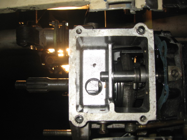

Salut, dans ce vieux thème, vous pouvez voir le carter de 5ième sur une LT77 enlevé en position sur le land :wink:. Ainsi qu'un éclaté de la boite et d'autre photos qui rappelleront des souvenirs à certain...ICI

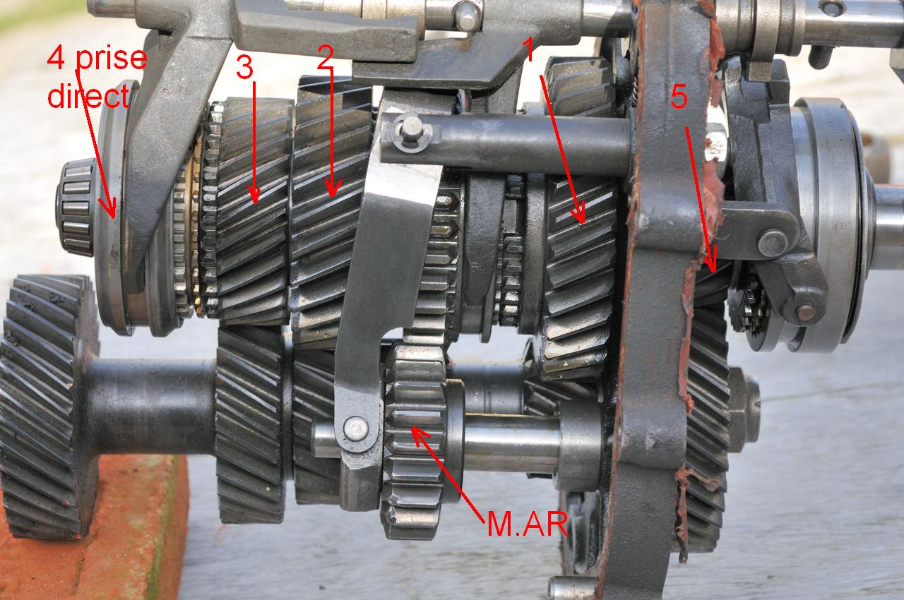

[color=#FF0000]Mauresque[/color] a écrit :...la 5ème se trouvent dans le carter de prolonge juste avant la boite de transfert et il est rigoureusement impossible d'intervenir sur les organes internes de la BV sans la déposer.
In situ...
:shock: A quoi cela sert que LØLØ se décarcasse à mettre des photos... Il serait grand temps de faire un index sur la faq... :mrgreen:

Pour la marche arrière je ne conteste pas :sm6: .
Mais pour la 5ième, trop tard le "challenge" est déjà relevé :wink: Et franchement, je ne me suis pas fait chier bien au contraire, j'ai pu changer le synchro de 5ième sans tout sortir, regarde la photo, l'échappement est encore en place. :roll:

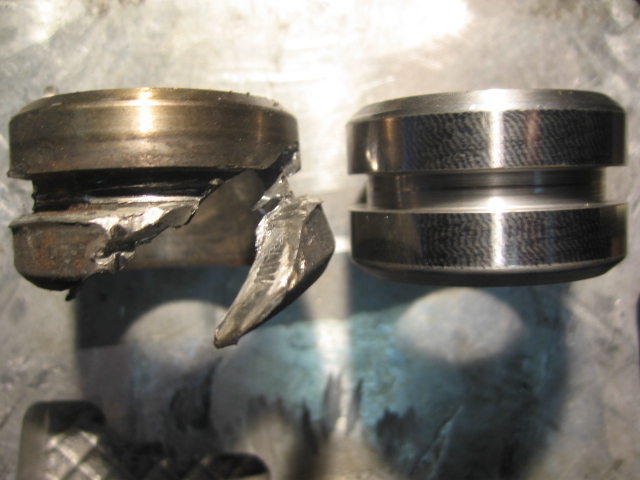

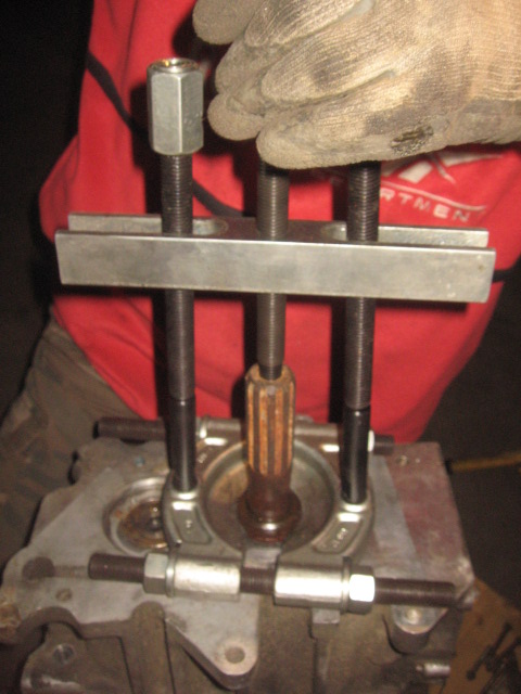

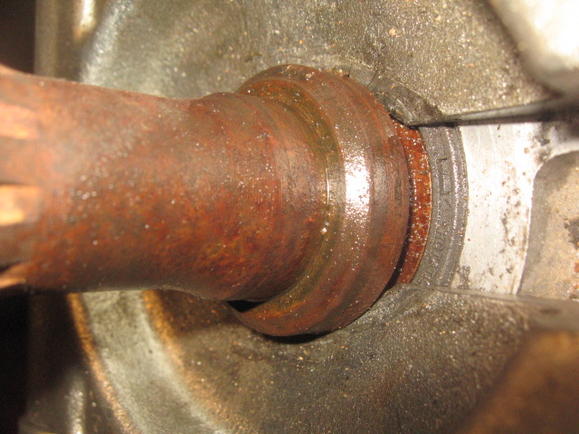

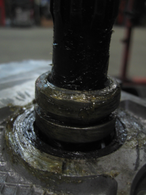

1) Malgré le plus beau des arraches, mais qui n'est pas forcement le mieux adapté car il aurait tendance a trop serré la frette si on n'y prend pas garde.
NB: sur la photo, c'est une R380 mais le principe est exactement le même que sur la LT77.
2)Vu de plus près, on peut comprendre la difficulté d'extraction, car la boite a passé plus d'un an dehors. Mais ce qui m'intéressais, c'était le carter de 5ième. Kebir tu dois deviner pourquoi :wink:
3) Résultat final, malgré avoir chauffé au rouge avec un gros chalumeau, cela c'est fini a la disqueuse a grand renfort de marteau burin. :?
NB: les frètes des R380 et des LT 77 n'ont pas tout a fait le même diamètre.

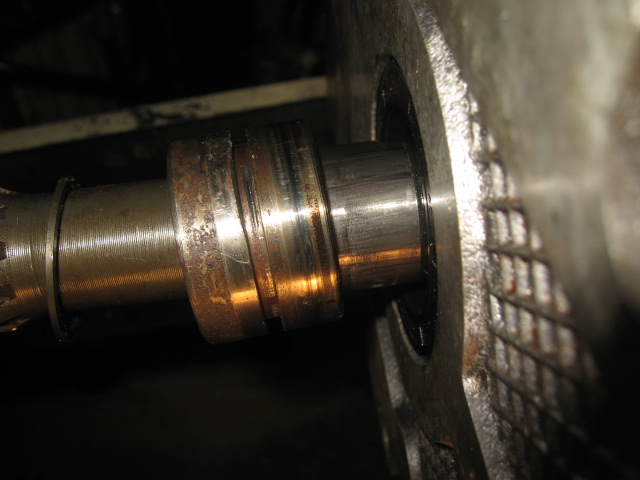

4) Sur cette LT 77 c'est le circlip (38) qui avait sauté, ce qui a causé de l'intervention. La frette est sortie sans trop difficulté. Tu peux voir les stigmates de l'extraction et le jonc d'arrêt (41) encore sur l'arbre.
5) Il va sans dire que pour remettre la frette neuve en place, je gave tout de graisse. Pour ce faire, j'ai utilisé une vielle fusé et un marteau.

Une icône de l'intérieur du carter de 5ième sur une R380 maitre.

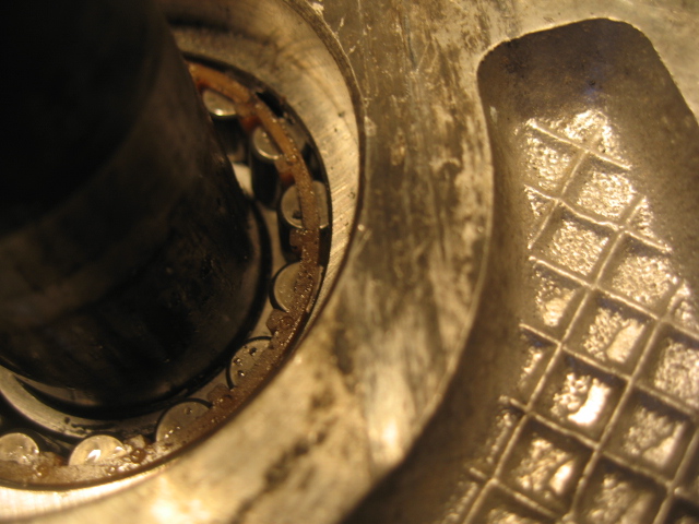

Dans quel état se retrouve le roulement de sortie? N'est il pas a changer aussi?
Messages : 2319
Re: boite vitesse
je change systématiquement TOUS les roulements.

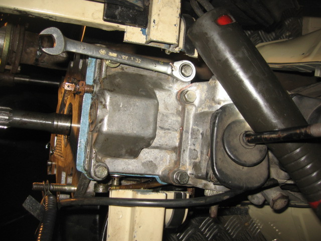

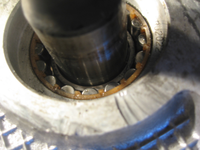

7) Salut, Kebir. Effectivement la frette doit passer. Le spi n'est pas encore en place.
8) Une photo pour Thepater et une illustration d'un conseil pour garnier et dim57: NE JAMAIS FORCER SI CELA NE RENTRE PAS, MAIS ESSAYER DE COMPRENDRE POURQUOI CELA NE RENTRE PAS!!!
NB: Les photos 7) et 8 ) concernent la boite R380.

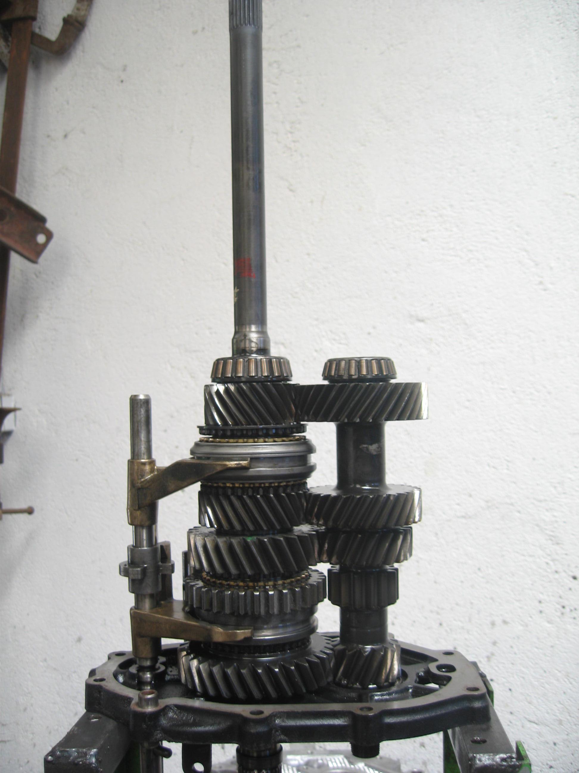

Quand l'aventure est un métier!!
Re: boite vitesse

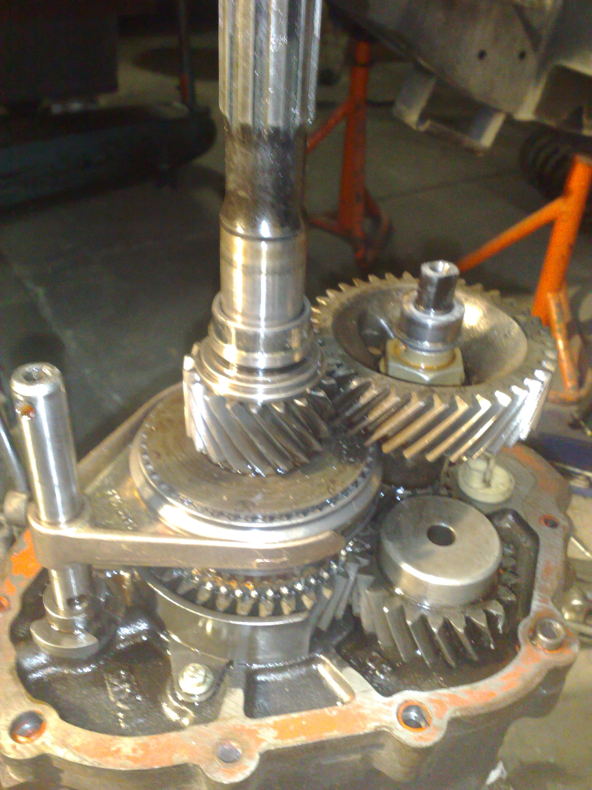

Une petite suite, c'est dure de faire un résumé ou de faire simple lorsqu'il s'agit d'une boite:

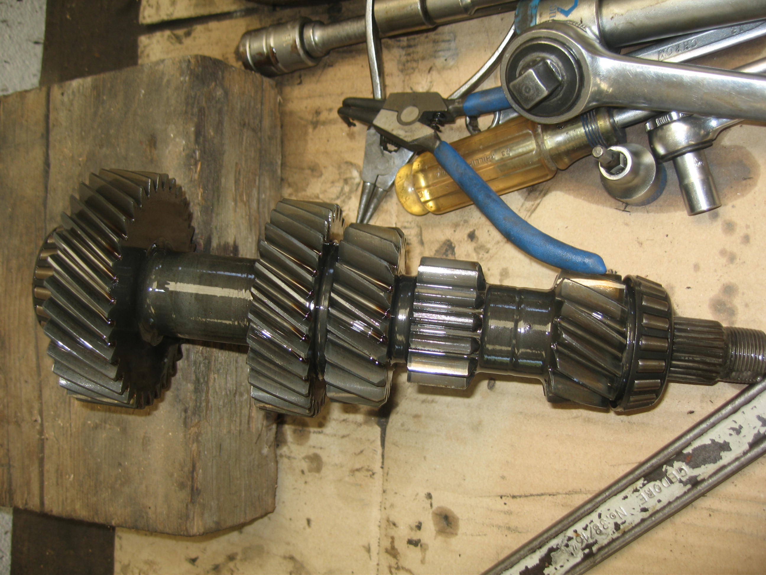

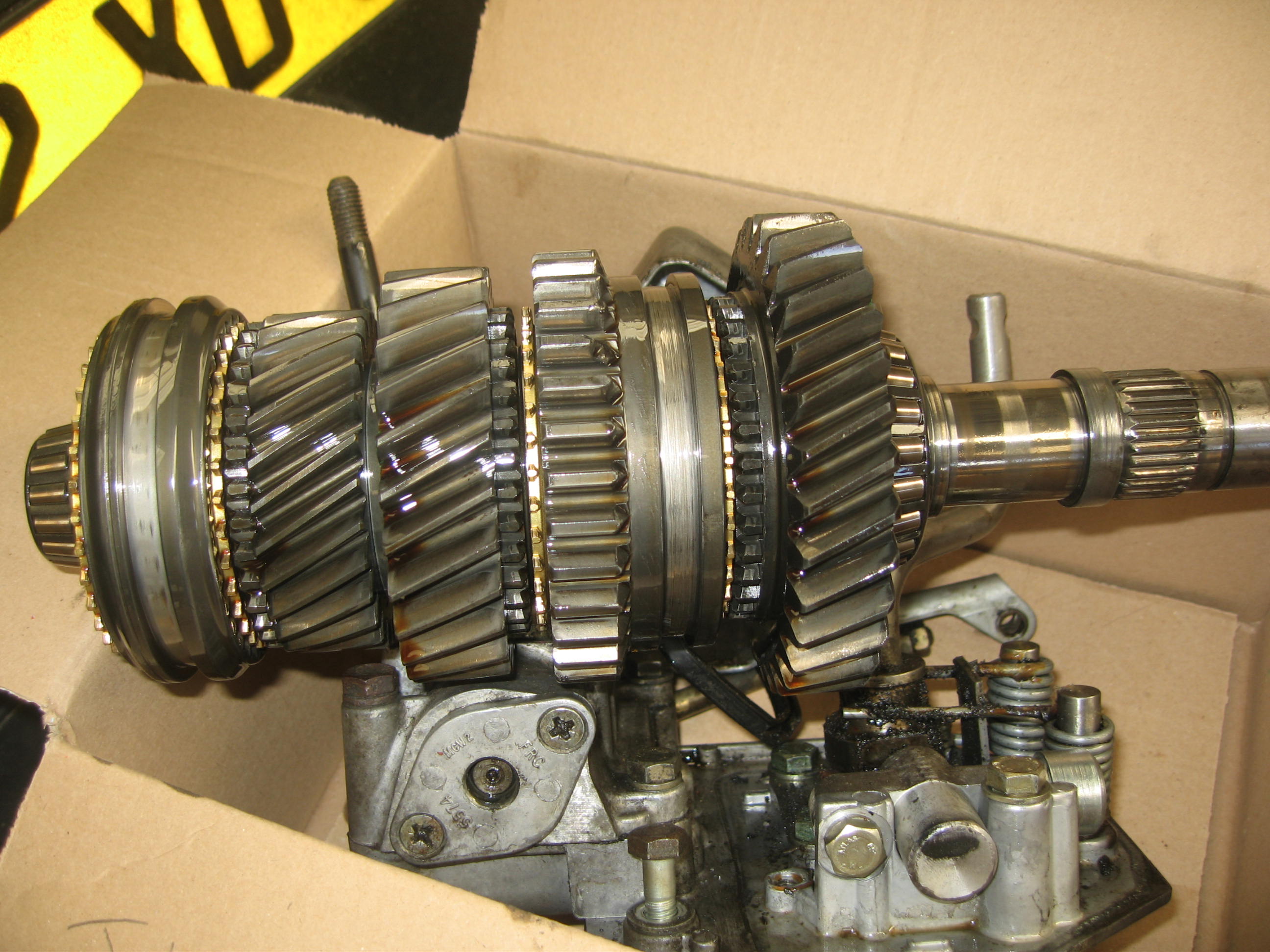

9) Arbre intermédiaire, appelé train fixe aussi. Belle pièce... Pour les outils, tu peux voir les deux types de pince clips nécessaire voir indispensable!
10) L'arbre secondaire avec les pignons de 2; 3 et 4ème. Ainsi que ces merveilles de mécanique que sont les synchro de 1ere- 2ème et de 3ème- 4ème. On peut pour se situer prendre comme repère leurs bagues 16 et 24 qui sont les baladeurs de synchro c'est sur ça que les fourchettes agissent. Le baladeur 3 à 4ème est à gauche le 1à 2nd est à droite. On voit les traces d'huile rouge.
Pour le remontage, il faut les placer non enclenché, car ce qui arrive parfois, c'est de se retrouver avec une vitesse enclenché avec le levier au neutre la ça coince ...
L'arbre est posé sur le couvercle des leviers.

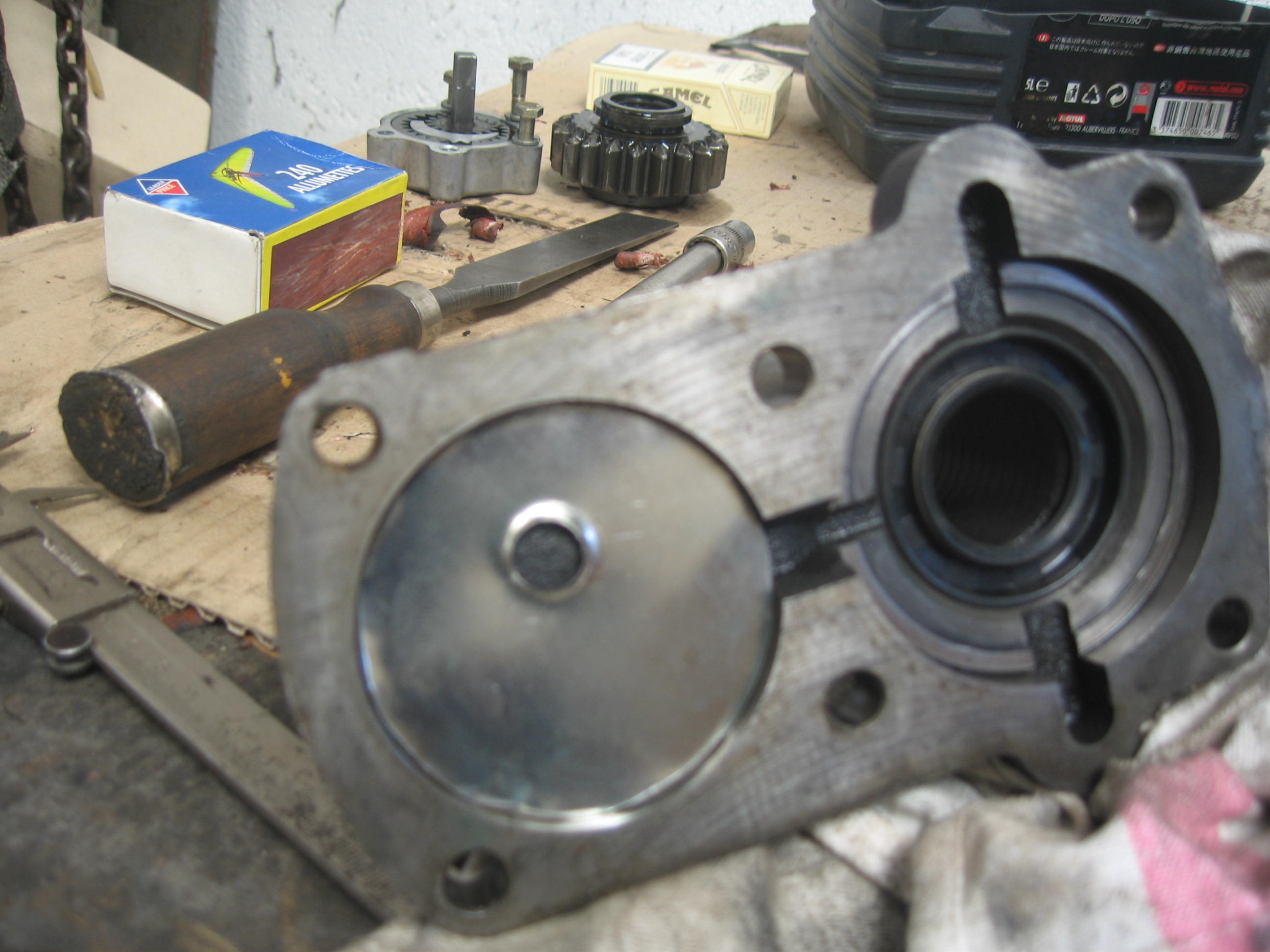

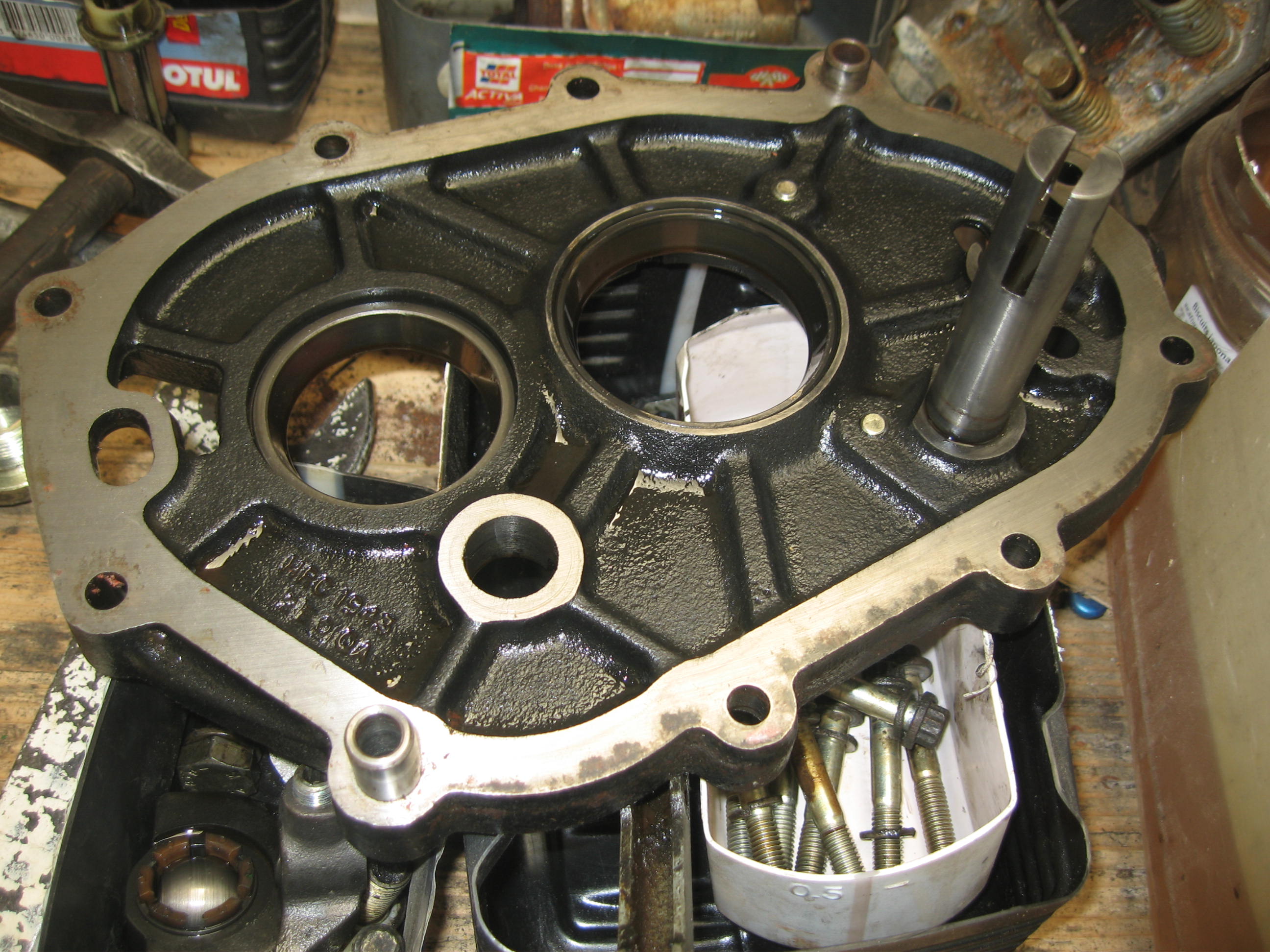

11) Plaque centrale aussi appelé entretoise. C'est par elle que tout commence et que tout fini aussi...
Au fond près du marteau la petite crépine de boite. Le premier conseil à donner en cas de problème de boite ou le premier réflexe, est de regarder ce qu'il y a dedans. Oui car cela peut être un excellent révélateur du problème. Si ça brille comme de l'or :shock: ben :( synchro HS; de la limaille avec un pb de marche AR pignon (55) rogné :( ; plastique noir fondue :( cage de roulement aiguille (18); de la bakélite fondue :( le clip a bougé (38), dans le carter de 5ième bague (25) rogné...
D'autant que ce filtre est facile d'accès par le gros écrou (24).
12) Support de plaque centrale, voilà un truc super pratique, au passage merci Steph :sm3: . Il y a des arbres des deux cotés, et il n'est franchement pas pratique de tout réemmancher à l'horizontale. Avec ça, c'est du beurre, du pure plaisir, à l'aise, tranquille avec une bière un pote de la musique, on s'épargne bien les nerfs... Là, c'est une boite LT77 de disco (queue longue ou arbre d'entrée ou arbre primaire) :( y'me fatigue avec tout ces noms pour désigner la même chose! Elle est passée sur le billard, car on lui a monté des leviers de commande de 110. Pour ce faire, il faut changer le grand axe à gauche qui commande les fourchettes, pour pouvoir intervertir les boitiers des leviers de vitesse. Pour le coup j'aurais du mal à trouver un échange standard, mais si Ash***ft est le meilleur :( ben vous savez? C'est pas grave... :mrgreen:
13) Petit détail important, pour ne pas dire conseil car à force de conseiller plus personne n'écoute :? Vous voyez les vis bas de gamme avec les rondelles de la même catégorie. Ils servent uniquement à tenir provisoirement la plaque centrale histoire de pouvoir maintenir les arbres en place dans le carter principale. Ainsi, on peut maintenant mettre la boite à l'horizontale, et avec ça le même scénario que précédemment: Avec ça, c'est du beurre, du pure plaisir, à l'aise, tranquille avec une bière un pote de la musique, on s'épargne bien les nerfs... Pour monter le pignon de cinquième d'arbre intermédiaire (49) le support de sélecteur de cinquième (16), et tout le bazar qui va avec le synchro de 5ème de (33) jusqu'au clip (38). Ensuite, avec l'écrou (50) et le circlip (38) plus rien ne bouge. On peut enlever les vis de maintien provisoire.

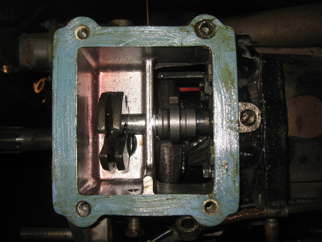

14)Ensuite, ben tout tient sans les vis provisoires. A ce stade, il faut faire un teste de passage de toutes les vitesses avec un tournevis à la place de la clavette méca-indus ou goupille creuse (7) en reprenant la procédure déjà vu ici sur lrfaq.

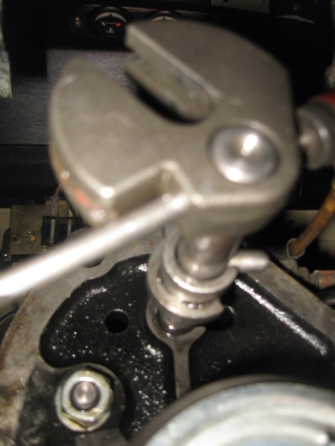

15) Secteur (6) Celui la, il faut vraiment bien repérer sa forme. Elle n'est pas symétrique, en cas d'erreur démontage ,car sinon lorsqu'elle est dans le mauvais sens on arrive plus a passer en marche arrière, ou un truc comme ça.
Elle est en place avec le tourne vis pour pouvoir repérer la position du levier virtuellement plus facilement lors des tests du fonctionnement correct du passage des vitesses.
16) La mise en place du secteur dans le carter, c'est du sport, cela fait transpiré, surtout qu'a ce stade la bière commence à faire effet. En résumé et en tentant d'être clair: Il faut introduire le secteur sur l'axe lorsque le carter de 5ème est a peu près dans la position de la photo, sinon carter en place, on ne peut pas le mettre car il n'y a pas son épaisseur entre le bout de l'axe et le bord du carter.
17) Le secteur est en place dans le carter. Tu peux voir les deux vis de 13 à l'intérieur du carter, celles qui sont le plus proche du bord, correspondant aux deux bossages, elles tiennent le carter sur sa partie haute et bien, faut pas les mettre tout de suite. Le premier truc, c'est de mettre une vis et seulement une extérieur de maintien du carter de chaque coté, puis un chiffon au dessus du pignon de 5 ème et dans le trou rond de retombé d'huile dans le moulage du carter celui qui est juste sous le secteur. Là, tu te détend au maximum ZEN :sm18: y a pas smiley avec une bière! fa dessine moi un smileys avec une grosse bière stp fa :sm1: .
Bon ça y est t'es détendu...
Donc maintenant tu prends ta goupille creuse maudite, ton plus beau chasse goupille, un marteau celui du grand père dont tu te sers que dans les grandes occasions, genre celui que tu as laissé à coté du filtre de boite. Évidement, un truc que j'aurais dut te dire avant de mettre le carter de 5 ième, c'est d'orienter le trou de la goupille de l'axe comme si tu étais en 5ème, donc maintenant tu positionnes la goupille dans le secteur, tiens! mais j'y pense, seulement maintenant :( , pourquoi je ne l'ai pas légèrement introduit sur le secteur avant de le positionner sur l'axe? Car maintenant, il s'agit de tenir la goupille en face du trou, de tenir le chasse goupille sur la goupille, le tout de biais, coincé entre le haut du carter et la forme du secteur, où il y a juste la place de passer le chasse goupille, puis de tapoter avec le marteau du grand père. Là on comprend le rôle des chiffons et des seulement deux vis de maintien et de la frette non posée à ce stade. Car bien sur, cette brave goupille va faire des siennes, sauter à droite, à gauche, puis un petit tour au fond du carter :sm30: on retourne la boite, on la secoue, on la tapote, on la frappe, on redémonte le carter de 5ème, pour récupérer cette satané goupille...Petit chiffon :wink: Après la victoire de la goupille en place, tu peux placer les deux vis de fixation intérieur du carter de 5ème. Et enfin enlever les deux chiffons salvateurs.
18) Levier en place. Pour démonter plus facilement les leviers, j'ai coupé le caisson de siège et fais un système démontable de liaison avec de la cornière en L. :sm11:
19) Si trop de jeux latérale, un bout de clinquant, ici un couvercle de pot de peinture dans fond du couvercle avant.
Voilà pour quelques astuces mais il y en a tellement d'autres...
A vers l'infini et la marche arrière...

LØLØ a écrit : 8) Une photo pour Thepater et une illustration d'un conseil pour garnier et dim57: NE JAMAIS FORCER SI CELA NE RENTRE PAS, MAIS ESSAYER DE COMPRENDRE POURQUOI CELA NE RENTRE PAS!!!
Oui, surtout que les rouleaux peuvent marquer la piste en s'enfonçant très légèrement dedans.
Soit on imprime un petit mouvement de rotation et cela doit entrant sans forcer :
Soit on crée une douille de guidage : par exemple :
Dessins : doc SKF.
Re: boite vitesse
Salut, une belle photo de pater, avec une identification des éléments.
Mau, comment peut on sized l'image?
De même que dans ce thème là de j.f, il y a des choses pasionnantes et de belles photos aussi.
