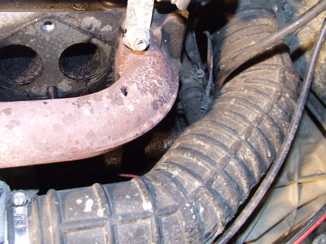

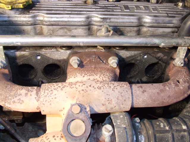

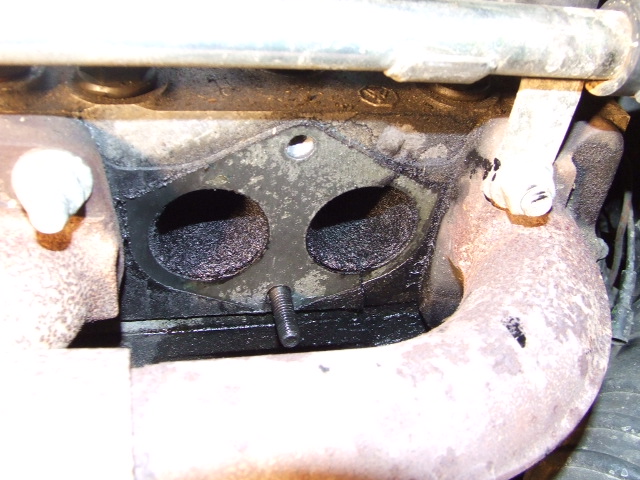

en fait je vais PEUT ETRE eviter le joint de culasse.
J'ai demonté le collecteur d'admission et le joint est foutu on le voit bien sur la photos 3.
Je trouve qu'il y a pas mal de depot huileux, est ce normal pour un moulin de 175000 kms.
Je consomme a peine 1/2 litre d'huile entre 2 vidanges.
Quelle est la cause la plus probable (je penche pour les joint de queues de soupapes)

On, voit l'admission. Donc si c'est huileux, je pense que l'huile provient du reniflard et/ou du palier du turbo. Il faut très peu d'huile pour donner cet aspect huileux.Steph57 a écrit : Je trouve qu'il y a pas mal de depot huileux, est ce normal pour un moulin de 175000 kms.
Si tu avais un problème de joint de queue de soupape et/ou de segmentation et/ou de joint de culasse, la consommation d'huile à 175 000 km serait surement supérieure à 1/2 litre aux 10000 km.

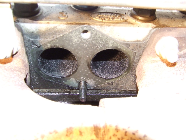

en fait dans les trous de l'admission il y a carement du depot, de la matiere.

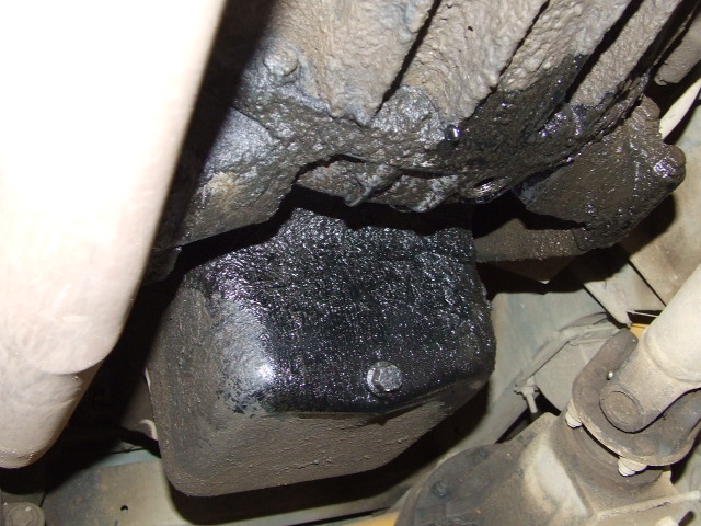

Le moteur est assez recouvert de dépot huileux vers l'arriere au niveaux de la boite.
Qu'est ce que je dois vérifier pour le palier du turbo ou le reniflard d'huile.

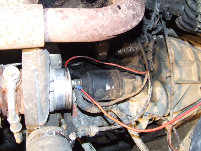

Voici des photos de l'arriere du moteur
Dessus
Dessous
Stéph
Dessus
Dessous
Stéph

Je ne sais pas quoi répondre vu que tu n'as pas d'EGR. Est-ce depuis l'origine que tu n'as pas d'EGR ? Car des suies (venant de l'EGR) avec de l'huile peut donner ces dépôts.Steph57 a écrit :en fait dans les trous de l'admission il y a carement du depot, de la matiere.
L'huile dans l'admission à ce niveau n'est pas renouvellée et vieillie prématurément à cause de la chaleur... donnant des dépôts noirs
Le miens aussi, mais dans une moindre mesure : huileux, mais pas une couche de grasse comme tu as.Le moteur est assez recouvert de dépot huileux vers l'arriere au niveaux de la boite.
Saches que le 300 Tdi a une faiblesse au niveau du joint arrière de vilebrequin. Cela n'a vraiment été résolu que sur les moteurs fabriqués au Brésil.
Sinon tu peux avoir de l'huile qui suinte au niveau du joint de culasse et qui va se répandre sur l'arrière à cause du flux d'air.
Démonte le reniflard d'huile et nettoie le bien.Qu'est ce que je dois vérifier pour le palier du turbo ou le reniflard d'huile.
Entre autre, si la durite du filtre à air au turbo n'est pas très huileuse et que la durite allant vers l'intercooler l'est, alors tu as peut être un problème d'étanchéité du palier du turbo.
La première chose à voir c'est estimer si cela vient du reniflard ou du turbo.

Re salut , il est tres rare que le joint de culasse pisse de l'huile !! par contre celui de collecteur admission/échappement est un grand classic !! commence déja par là !! a+ Stef

L'EGR est viré depuis 8 mois (c'est la premiere chose que j'ai fais qd je l'ai eu)
Le depot gras sous la boite et le moteur et a mon avis le resultat de pls années sans nétoyage (je ne l'ai pas nétoyé non plus).
Je fais le jont de collecteur et le reniflard et je controle.
