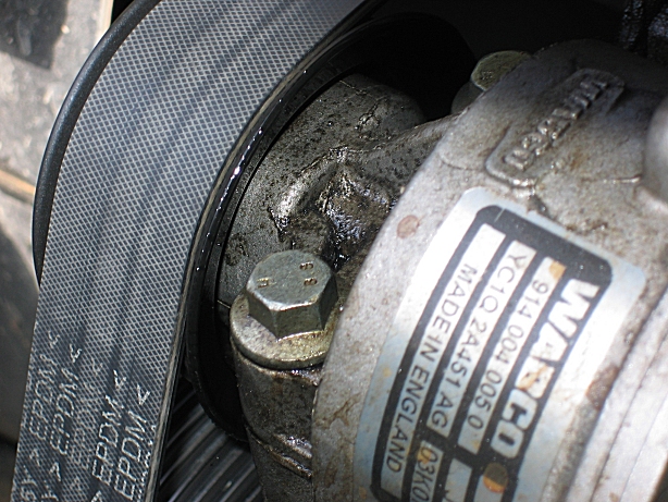

Je viens de claquer la pompe à vide de mon TD4 alors qu'il n'a que 13000 kms. De l'huile partout :sm2: Heureusement je n'étais pas loin de la maison :oops:
La même aventure était arrivée à deux de mes potes cet été. L'un après 17000 km, l'autre à 21000 :roll:
Dimanche j'ai rencontré un gars qui en était à sa deuxième, la première à 10000 et la seconde à 38000 :roll:
N'y connaissant pas grand chose en mécanique :oops: Quelqu'un pourrait-il m'expliquer pourquoi les joints de cette pompe lachent comme cela :?:
Bon je ne demande à personne pourquoi Land Rover remplace ces pompes défectueuses par les mêmes qui lachent quelques milliers de km après :sm11:

Raid Lover a écrit : N'y connaissant pas grand chose en mécanique :oops: Quelqu'un pourrait-il m'expliquer pourquoi les joints de cette pompe lachent comme cela :?:
C'est la première fois que j'entends cela au sujet de la pompe à vide du Td4.
Est-ce uniquement le joint qui est détérioré ?
As tu des photos ?
Quelle huile utilises-tu ?

Voilà, je viens d'aller faire les photos :( j'ai laissé tourner le moteur avec le capot ouvert :oops: j'ai de l'huile plein la chemise :oops:
et justement, l'huile, c'est de la Motul 10W40
Je fais un aller / retour en France la semaine prochaine et rapporte deux pompes à vide. Mon concessionnaire m'a dit que ça recommencerait :sm4:

Wabco est connu dans l'industrie automobile pour produire une qualité à peine acceptable, je ne comprends pas que Land Rover continue à monter ces trucs...

Pour ne parler que du cas de Land Rover, les pompes à vide de 300TDI qui se suicident à répétition sont des Wabco, les pompes d'ABS des Freelander qui ne tiennent pas sont des Wabco aussi... et bien sur rien n'est reconditionnable : tout serti, tu remplace l'unité entière.

Je parcours parfois qqes forums australiens ou africains du sud, voire anglais, et , oui , la pompe à vide du td4 est un tres grand classique

c'est du récurent sur ce modèle, le pire c'est que tu ne peux même pas changer en préventif, c'est pas dit que la neuve ne fasse pas beaucoup moins de kms de la précédente..)
donc la seule solution est d'en avoir une d'avance avec un bidon d'huile :roll:

Mon TD4 viens d'avoir 58000 Km et la pompe a vide viens de lâcher, il a du lâcher Vendredi car y a une grosse quantité d'huile sur le moteur et j'ai fait Creil => Argentan => Creil comme ça ...
Demain direction Compiegne pour faire réparer ça.

Mon concessionnaire m'a redonné deux pompes l'autre jour (les mêmes daubes que celles montées d'origine) en me disant que, de toutes façons, ça allait remettre ça :sm2:
