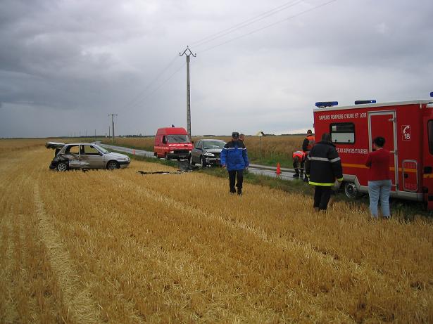

Indirectement ce jour m'est arrivé, le 30 juin dernier d'ailleurs.

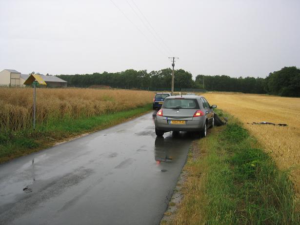

Sur la photo ci-dessous tu vois une route. Il y a un virage à guache juste avant le poteau et la route continue devant les bâtiments.
Un jeune homme est arrivé par cette route en Saxo et n'avait pas la visibilité à cause de la hauteur de la plantation dans le champ.
Arrivée dans le virage, il découvre une Mégane conduite par The Pater.
Le conducteur de la SAXO relâche l'accélérateur dans le virage ou freine (en tout cas je ne l'ai pas vu bloquer des roues). La Saxo décroche de l'arrière, il contrebraque sans effet, mais l'arrière entre dans le champ, ce qui freine l'arrière et le renvoi dans l'autre sens. Puis la distance entre moi et lui diminuant fortement il freine de tout ce qu'il peut, le véhicule se mettant en travers dans l'autre sens jusqu'au choc.
C'était une Mégane de loc. J'ai obtenu le diplôme d'essayeur d'air bag et de prétentionneur de ceinture.
J'ai rien eu, ce n'est pas le cas de la passagère arrière de la SAXO. Si j'avais été avec le Def, j'aurai surement eu mal.
Le conducteur de la Saxo s'est pris deux prunes : une pour non maîtrise du véhicule et une pour les pneus à l'arrière qui avaient dépassé le témoin d'usure.

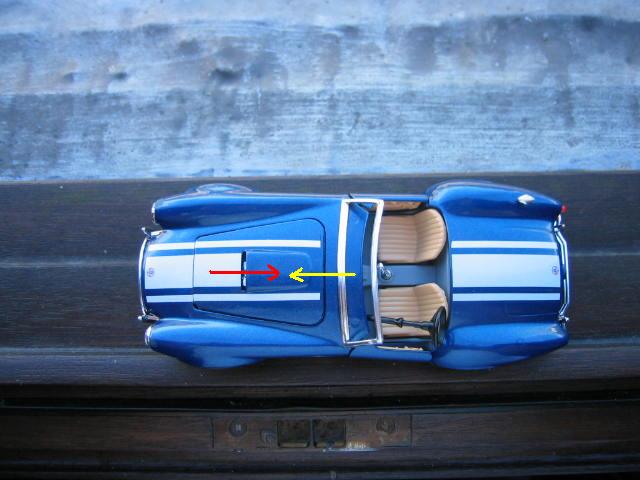

Je vais essayer d'être plus clair avec des images (on suppose bien sûr ici le train arrière n'ayant plus d'adhérence) :
Si les flèches vous gênent, prenez une petit voiture et remplacez les flèches par des sens de poussés de vos doigts. Il est simple de faire l'expérience chez soi.
On voit sur la photo 1 que l'effort de frainage en rouge, appliqué sur le train avant est dans le même plan vertical que l'effort dû à l'inertie du véhicule (appliqué au centre de gravité).
Dans ce cas, il n'y a pas création d'un couple et tout se passe bien, malgré que la voiture soit dans un état "instable". Instable car il suffira d'un rien pour que le véhicule parte de travers.

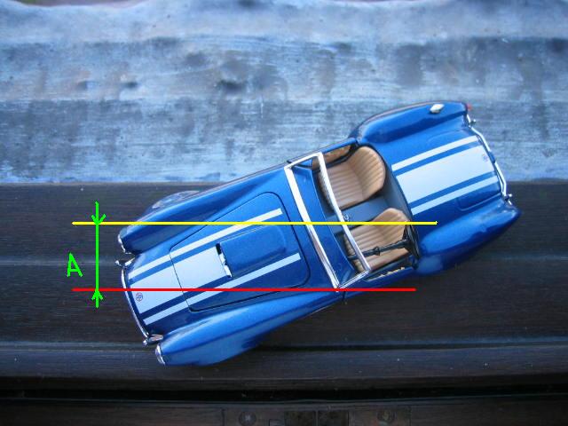

Dans le cas du virage, il existe donc une force centrifuge (F= m V²/r) dirigée vers l'extérieur du virage qui s'ajoute à l'effort dû à l'inerte (F= m x Gamma). Photo ci-dessous
Le véhicule est instable puisque les efforts ne sont pas dans le même plan. La voiture veut partir en tête à queue car l'arrière ne la retient pas.
Maintenant, ce n'est plus un virage, mais une dissymétrie de freinage.
La aussi le véhicule est instable et veut partir en tête à queue.

Est-ce que mon explication est plus claire ?
As tu bien compris que dans des situations d'urgence où tout évolue trop rapidement, il y a de très très fortes probabilité pour partir en tête à queue si l'arrière n'a plus d'adhérence ?
Je ne parle pas des autres cas, bien "fun" ou lents donc rattrapables.
Mais mettre les pneus en moins bon état à l'avant ?
Si les roues avant perdent leur adhérence, le véhicule aura tendance à aller tout droit car l'arrière retient le véhicule et le centre de gravité du véhicule voudrait se mettre dans le même plan vertical que la résultante de freinage du train arrière.
On voit déjà qu'il n'est pas n'écessaire d'accélérer, mais qu'il est nécessaire, pour que le véhicule reste droit, que l'arrière freine.
Problème du freinage :
Lors d'un freinage d'urgence en ligne droite, il suffit, quand on reprend ses esprits de relacher lègérement les frein pour que l'avant reprenne l'adhérence et on peut de nouveau freiner.
L'ABS résoud le problème et permet même de garder un peu de direction car les roues tournent. Si le véhicule était parti en tête à queue, ABS ou non ABS, la direction devenait inutile car le temps de reprendre ses esprits la mise entravers est trop avancée.
Problème de l'aquaplaning :
On perd l'avant, on freine pour stabiliser et ralentir le véhicule, le véhicule ralenti et l'avant reprend l'adhérance.
On perd l'arrière, IL NE FAUT SURTOUT PAS FREINER OU RELACHER LES GAZ...il faut accélérer. Combien le savent ? Toi peût être, mais pas ma belle mère qui pris de panique va freiner.
Problème du virage :
On perd l'avant (on perd le guidage latéral) on va tout droit. Or il suffit souvent de braquer un peu plus pour tourner.
Dans le autres cas, freiner en braquant un peu plus. Le fait de freiner ralenti le véhicule et le tout droit diminue la force centrifuge, ce qui permet à l'avant de reprendre l'adhérence.
Or le conducteur moyen, ou notre instinct, nous dit dans ce cas de figure de braquer plus le volant (pour faire touner ce "bip" de véhicule qui va tout droit au lieu de tourner).
De plus, souvent, si la vitesse est trop rapide on freine.
Donc, la réaction du conducteur moyen est ici la bonne réaction. la situation est donc rattrapable (jusqu'à un certain point) par un conducteur moyen.
C'est pour cette raison que les constructeur nous font des voitures sous vireuses
En conclusion, une perte de contrôle du train avant est plus facilement rattrapable que la perte de contrôle du train arrière, surtout en cas de situation d'urgence et de stress

Quand on voit l'emplacement du volant sur la miniature, m'étonne pas qu'elle ait des soucis pour être stable.
Juste pour dire, et j'en resterais là, que si le jeune en Saxo:
- Avait eu ses pneus avants derrière et inversement, il aurait tiré tout droit dans le virage à droite (pour lui)
- N'avait pas levé brutalement le pied et/ou freiné, mais cherché à conserver une trajectoire (que ses bons pneus avants lui permettaient sans aucun doute de garder) il ne serait sans aucun doute pas parti en sucette
- Avait appris à conduire au lieu de bêtement se contenter d'apprendre à se déplacer en véhicule automobile..... non là c'est la faute de ce crétin de permis B qui n'est vraiment pas adapté (surtout quand on voit ce qu'il faut savoir faire pour le EB qui ne rajoute jamais qu'un bête remorque, ou encore plus symptomatique le permis A), no comment....

Frédéric_Dept79 a écrit :Juste pour dire, et j'en resterais là, que si le jeune en Saxo:
Oui, il y a des chances plus que probables, vu sa vitesse. Mais s'il avait roulé moins vite, il aurait décroché de l'avant et instinctivement braqué plus et levant le pied, et la voiture aurait pris le virage.
Comme indiqué plus haut, il est plus simple de contrôler une voiture qui a le train avant qui décroche, car d'une manière instinctive, le conducteur moyen fait les bonnes actions (sans le savoir).
Vrai s'il avait accéléré suffisament dès qu'il avait senti le train arrière qui décroche.
N'oublie pas, il était surpris et...novice.
Presque entièrement d'accord car je suis motard et au permis moto on vous apprend à faire face à l'imprévue (évitement, freinage d'urgence), ce qui n'est pas le cas du permis B qui apprend à déplacer un véhicule selon le code de la route.
Presque, car même avec une bonne formation, si on ne s'excerce pas on perd les bons réflexes en situation d'imprévu et de stress.
