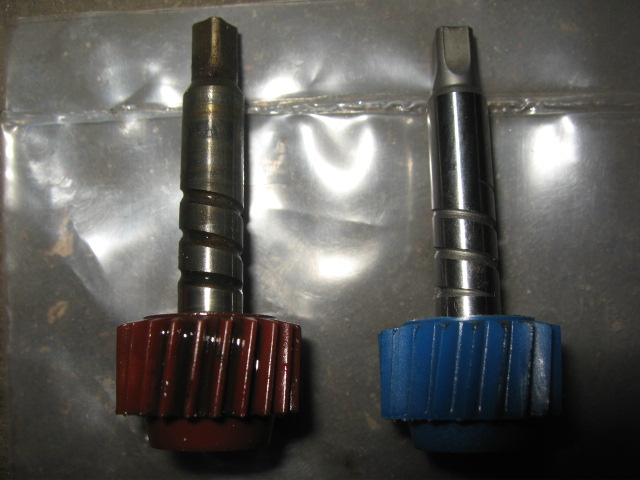

1) Rouge pour du 205/16 et le bleu pour du 750/16. En toute logique le tiens doit être rouge. Interessant la logique du pas de vis inversé au sens de rotation du câble qui permet de pousser l'huile vers l'intérieur.

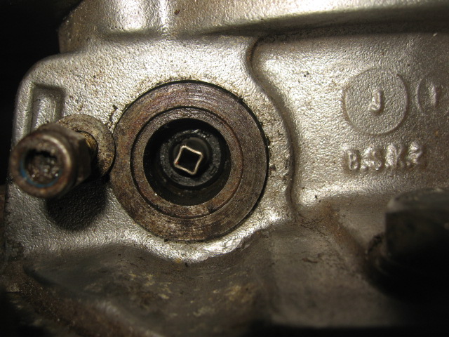

2) Sortie du câble de compteur on peut reconnaitre la section carré qui reçois le câble, et l'écrou de 10 Nilstop qui sert à maintenir la bride.
3) Le logement du pignon se sort et tu mets l'un des deux dedans.

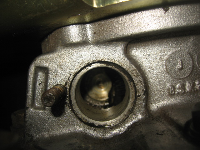

4) Emplacement du logement du pignon de sortie de câble dans la boite de transfert, il suffit de tirer dessus et il vient,(facile à dire un! :wink: ) il est maintenu en force à l'aide du joint torique d'étanchéité. Au fond à droite on peut distinguer le pignon d'entrainement du pignon d'entrainement du câble de compteur.
