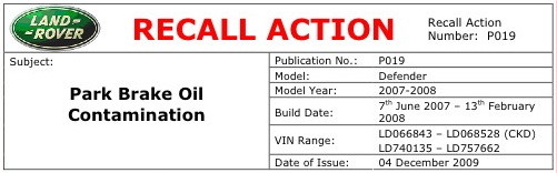

Re: Pompe à vide TD4
Autre problème de frein avec rappel : LR rappelle depuis le mois décembre 2 091 Defender millésime 2007 et 2008 produits entre juin 2007 et février 2008 (numéro de châssis LD740135 à LD757662) .
Ces modèles sont affectés par un problème de frein de stationnement : une fuite d’huile au niveau d'un joint de l’arbre de sortie arrière de la boîte de transfert contamine les tambours et segments de frein arrière.Cela entraîne une perte de friction entre les garnitures et la surface du tambour. Lorsque véhicule est stationné en pente, le frein de parking devient inopérant.
L’opération consiste dans un premier temps à changer le joint de la boîte de transfert. Dans le cas où le freinage arrière est aspergé d’huile, les segments de frein sont remplacés.
Si cette note a déjà été signalée ailleurs, mes excuses pour la redondance.
