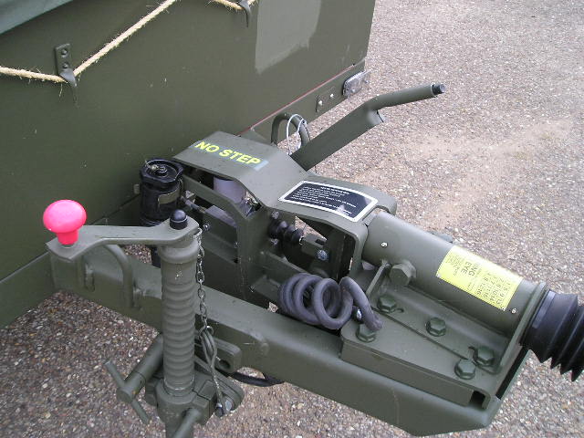

Pour ce qui concerne le système de freinage "auto-reverse", c'est plus compliqué.
Pour les systèmes de freinage mécanique avec tambours, le système Al-Ko est situé dans le tambour de frein (http://www.al-ko.co.uk).
Pour les systèmes de freinage hydrauliques avec freins à disques, tels que montés sur les Penman, le système est pour moi monté dans la tête d'attelage, tête par ailleurs homologuée en tant que tel. J'ai cherché (et cherche encore, notamment en Angleterre), des infos sur les têtes d'attelage Bradley car elles ont à priori les mêmes caractéristiques dimensionnelles entre celle qui équipe ma Mk3 (a verrouillage mécanique) et celle qui équipe la Penman à verrouillage automatique. Je n'ai pas pour l'instant, faute de spécimen ou d edocumentation adéquate, investigué sur le principe de fonctionnement.
Je joins quelques photos pour étayer mon propos.

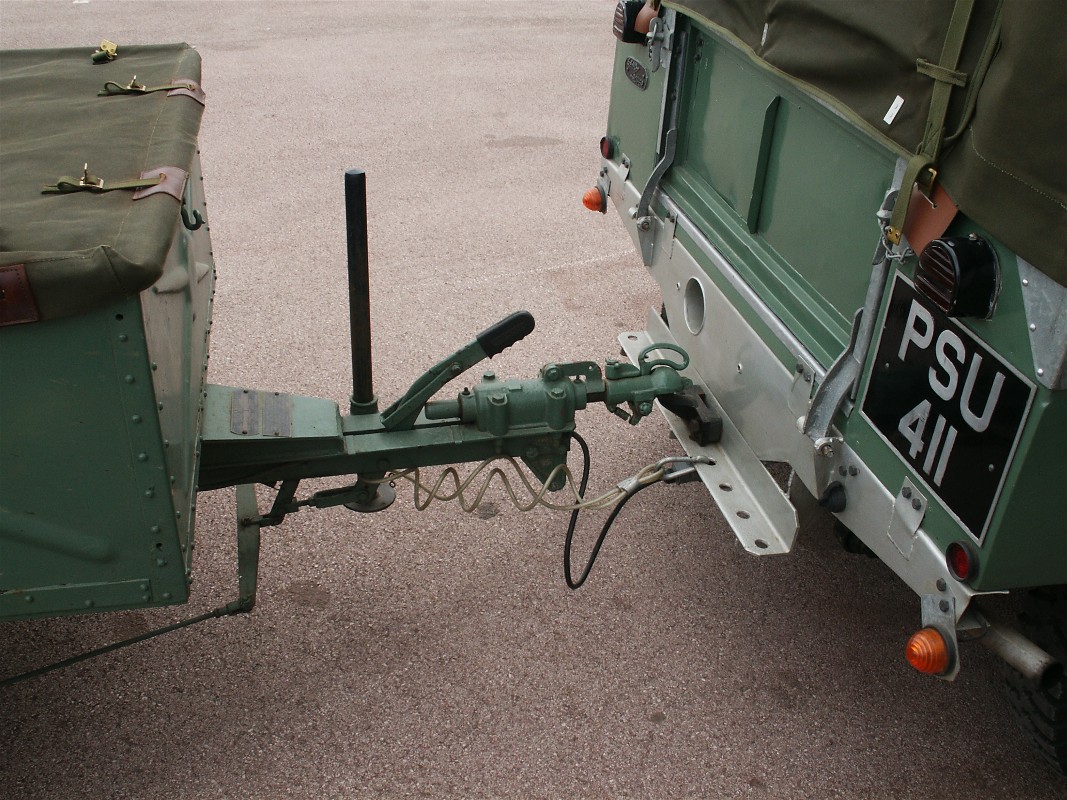

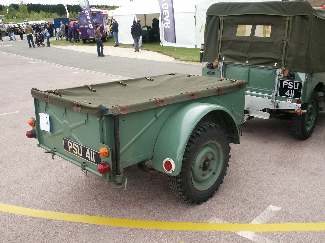

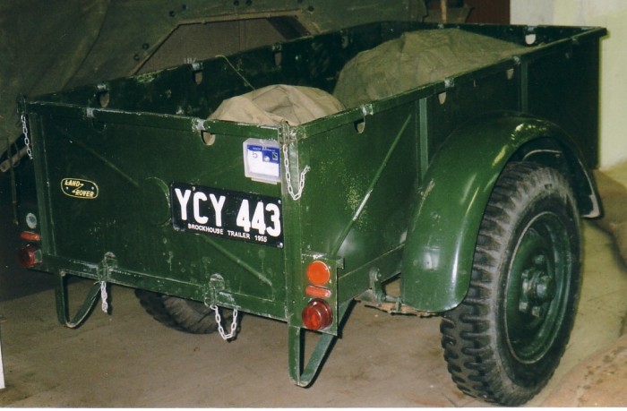

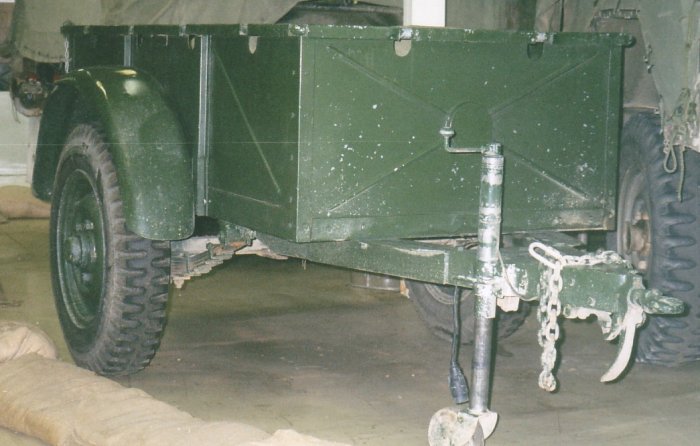

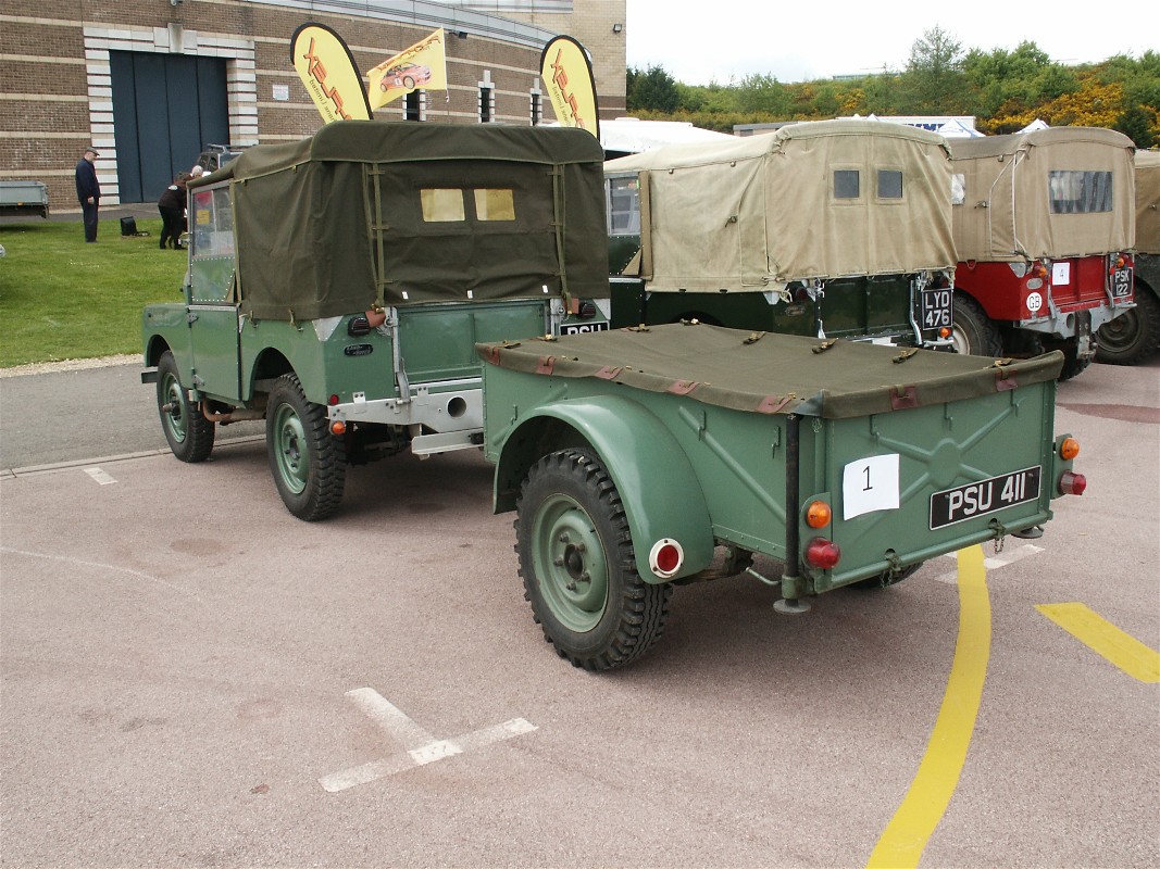

Il m'a paru intéressant de commencer par la remorque correspondant aux 1ères Land Rover, les Series 1. Je vais donc commencer par les Brockhouse dont vous trouverez ci-après quelques photos. Ces remorques ont capacité de charge identique à nos "Sankey", 15 cwts correspondant à 762 kg et 12 cwts à 610 kg.
Bien évidemment, tout un chacun peut amener sa pierre à l'édifice et compléter. L'ensemble formé par le véhicule tracteur et sa remorque est très homogène.
Je joins à cette série de photos quelques unes d'une "cousine" australienne qui laisse apparaître quelques différences, notamment l'anneau au lieu de la rotule et la roue jockey au lieu de la béquille.

Je trouves la 1ère mieux foutu que la seconde, y'a aussi les béquilles arrières, et le système de charnière / dépose de la ridelle arr a l'air bien mieux conçu!!

Le plus gros soucis des Brockhouse c'est qu'elle sont en tole d'acier mince et non traité et qu'elle ont toutes péries rouillées, enfin c'est ce que j'ai lu...
