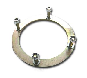

J'en suis à commander mes 2 anneaux de retenue (ou "tourret rings" ref: 572087)...
Car sur les huit goujons, j'en ai cassé 7... Et pourtant WD40 et "force douce", comme quoi...
Faut dire que le compteur affiche les 280000 km, et je crains fort qu'ils n'aient jamais été remplacés... :oops:
(J'aurai d'ailleurs à régler lors d'une éventuelle dépose du pont, un problème d'ovalisation des trous de fixation inférieurs des amortisseurs,et là, ce n'est pas le "mou" qui a entamé le "dur"...)
Bref...
Alors question :
- Y a t'il un intérêt quelconque à commander ces "Heavy duty shock absorber turret securing ring" :?:
Heavy duty shock absorber turret securing ring (ou anneaux de retenue renforcés)
vendus ici à £5.00 (hors TVA), ce jour : http://www.paddockspares.com/pp/DEFENDE ... ts%29.html
contre le modèle 572087 à £3.45 (hors TVA) : http://www.paddockspares.com/pp/RANGE_R ... _ring.html
Vos avis ?
Et si je dois un jour... changer de chapelle... :wink:
- que pensez vous de celles-ci : :?:
http://www.paddockspares.com/pp/DEFENDE ... nised.html
http://www.paddockspares.com/pp/DEFENDE ... plate.html
- usage admis (CT) ?
On voit de toute évidence que l'humidité/boue doit bien sécher par rapport à la monte d'origine... :mrgreen:
Re: Remplacement des amortisseurs de Def 300 Tdi
landyman a écrit : On voit de toute évidence que l'humidité/boue doit bien sécher par rapport à la monte d'origine... :mrgreen:
Salut, oui mais, l'amortisseur est plus exposé à cette même boue, humidité et projection de toute sorte.
Pour les "Heavy duty shock absorber turret securing ring" pourquoi pas? Je pense que cela ne doit pas être mal, commande en 3. J'en ai cassé un bon paquet aussi, malgré moi :( . J'ai rarement eu des lands de moins, 15ans aussi. Monte les avec une bonne graisse.
Elle sont jolies les chapelles d'origines non? De plus, en cas de contrôle cela ne fait pas véhicule bricolé.
Messages : 14029
landyman a écrit : - Y a t'il un intérêt quelconque à commander ces "Heavy duty shock absorber turret securing ring" :?:
Je n'ai jamais eu de problèmes. Et AMHA, pas besoin de ses heavy duty etc... ring, sauf peut être si c'est moins cher que la pièce d'origine....
Pour ce qui est des tourets, l'origine garde un peu plus l'humidité, c'est sont désavantage.

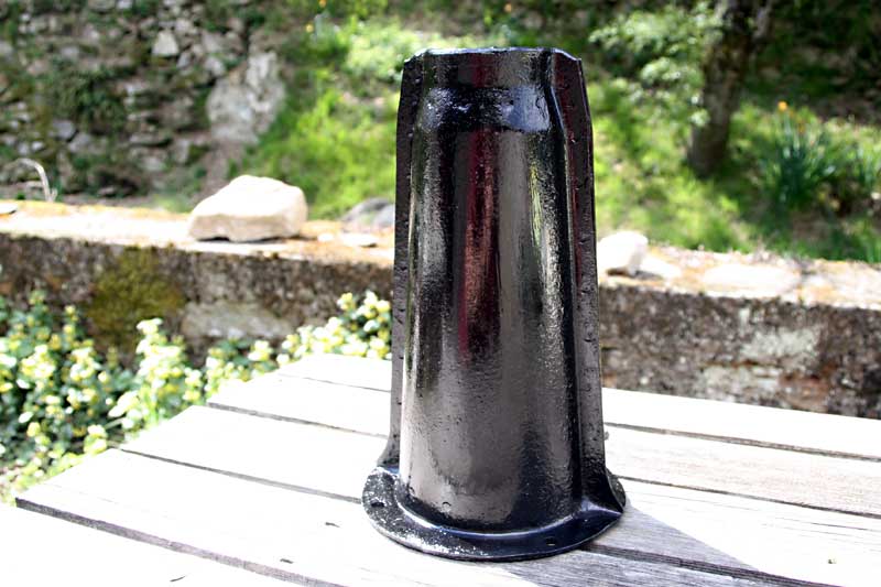

je pense que si les écrous sont dévissés et remontés a graisse régulièrement (j'ai pas dit souvent, mais disons un peu plus souvent qu'une fois en 20 ans et 250000km de routes salées) ceux d'origine ne posent pas de souci.
J'ai monté les chapelles en tubes galva, car les chapelles d'origine ont une cuvette sur le dessus qui retient la flotte et la poussière. De plus, avec ces chapelles en tube, on peut justement sortir les amortisseurs sans enlever la chapelle. C'est vrai que ça fait un peu "tuning", je me suis d'ailleurs demandé si je n'allais pas y mettre de le peinture noire dessus .... pffff la flemme ...
kebir31 a écrit : , avec ces chapelles en tube, on peut justement sortir les amortisseurs sans enlever la chapelle.
Salut, ah! intéressant ça, bien la voila la solution... Chapelles en tubes, et vis d'origines, puisque tu n'as plus besoin de les démonter.

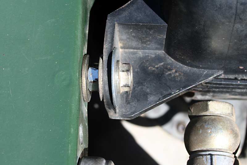

J'ai pu déposer mes amortisseurs en ne retirant que le seul vase d'expansion, et il y a de la place à priori.
Je ne dépose le support de filtre QUE pour changer l'ampoule du phare... (grosses papattes...) :mrgreen: :mrgreen:
Le remontage "à l'origine" du vase d'expansion et un peu "tricky" comme disent les anglais... (fixations supérieures)
Et on se demande bien pourquoi les écrous ne sont pas prisonniers comme pour le support de filtre...
Alors j'ai fait la modification en inversant le montage et en rendant captif un boulon (20 mm) à tête plate.
On ne se fait suer qu'une fois, et du coup, pour un prochain démontage, ça ira plus vite...
(ça décale juste le vase de l'aile, de l'épaisseur d'un écrou)

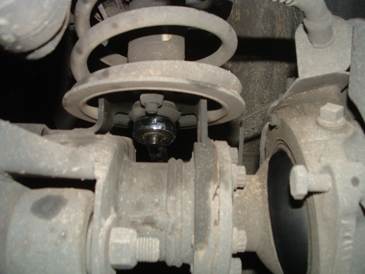

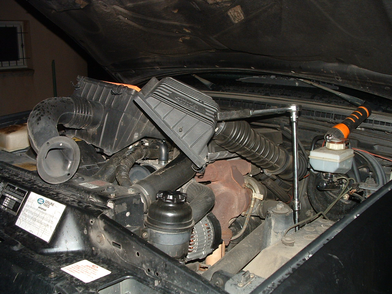

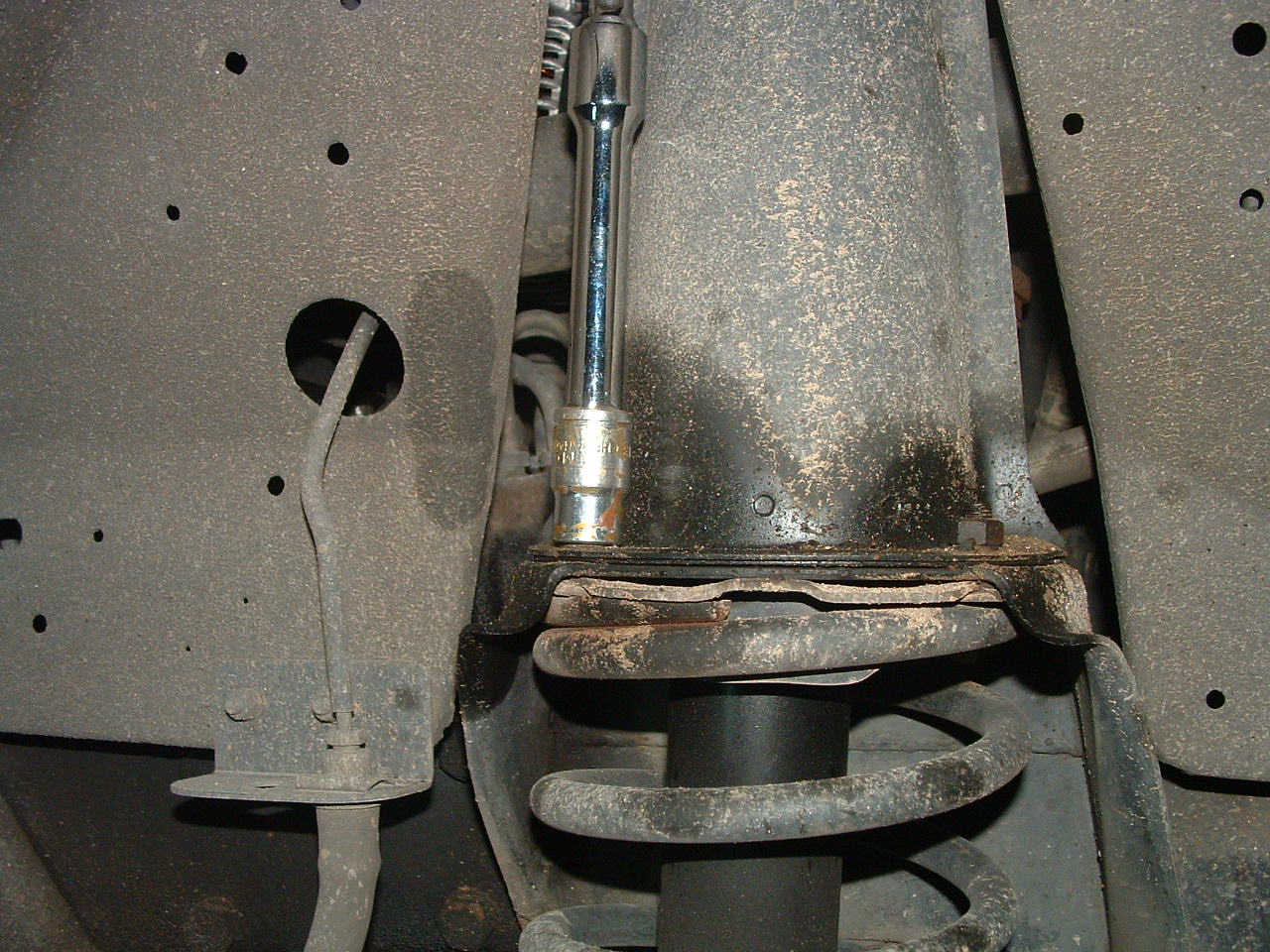

Je profites de l'occasion qui m'est donné par Feub :mrgreen: pour glisser quelques photos du changement d'amorto de mon disco 300 dans le post au Pater :wink:
ressort étiré en soulevant le chassis, je peux glisser ma clef à griffes entre les spires du ressort pour maintenir le corps d'amorto
et desserrer l'écrou de la tige inférieure, avec une clef plate à cliquet, c'est un jeu d'enfant même avec des écrous montés voici 12 ans maintenant.....

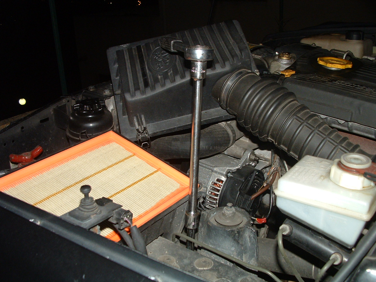

il faut déposer le couvercle du boitier de filtre à air et le mettre de côté en tordant la durite mais on est beaucoup plus à l'aise en déposant le boitier complet (juste emboité dans 4 bouts de caoutchouc)
l'ensemble du boitier déposé
désserrage des 4 écrous de fixation de la chapelle

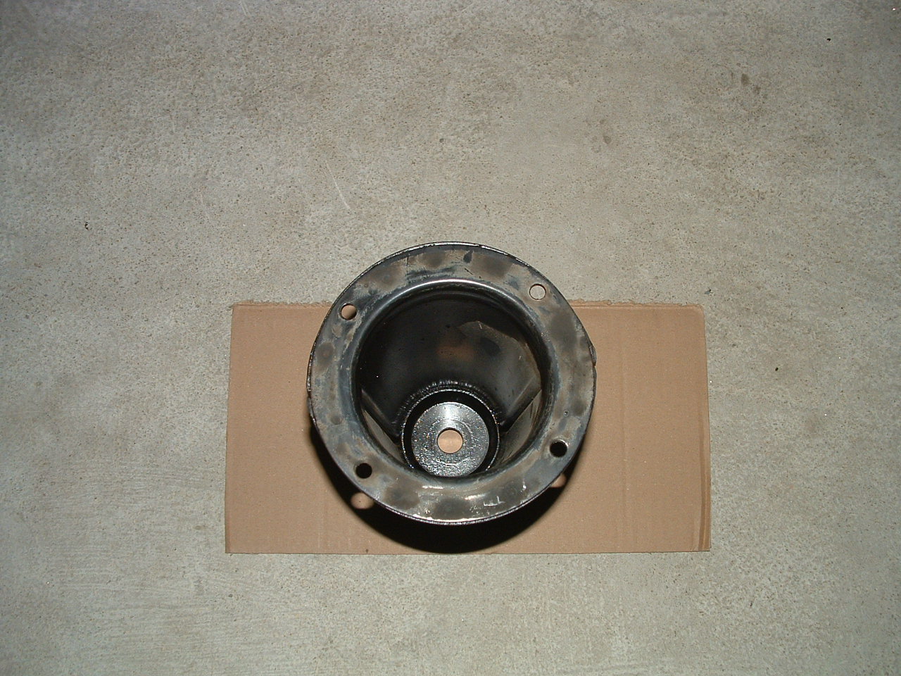

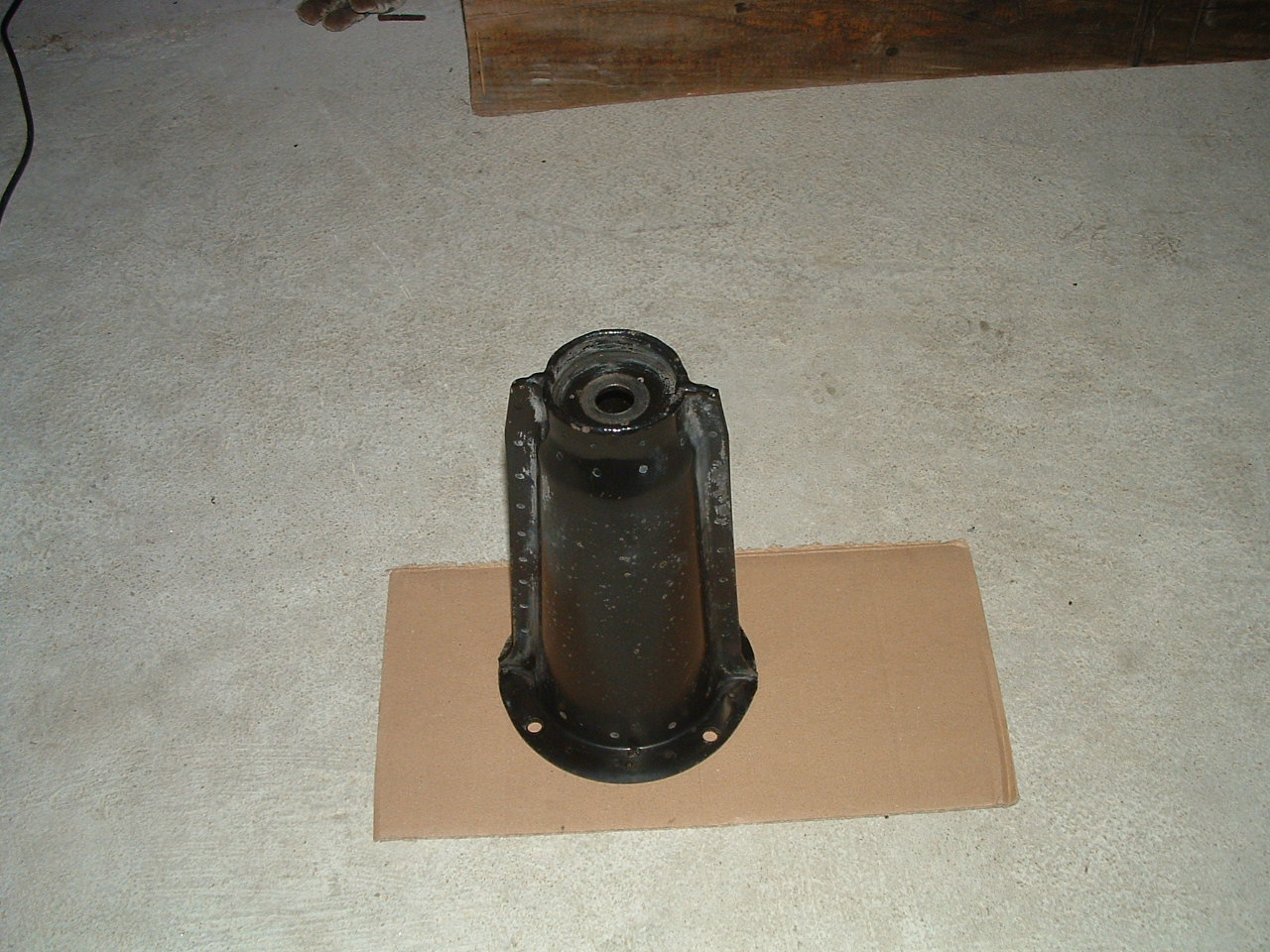

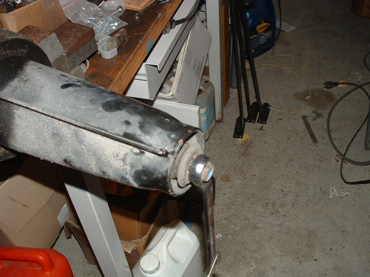

aprés avoir retiré l'ensemble amorto/chapelle, désserrer l"écrou de la tige en l'immobilisant avec une clef de 8mm
la chapelle est en TBE sans la moindre trace de rouille aprés 12 ans de bons et loyaux services, à l'extérieur
comme à l'intérieur
comme à l'intérieur
la suite au prochain épisode
